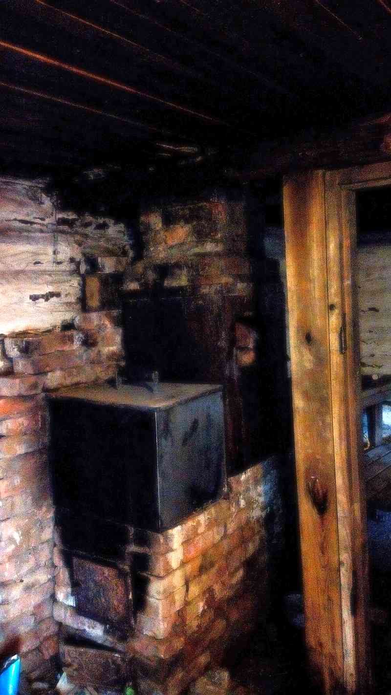

Добрый день, уважаемые мастера Smile

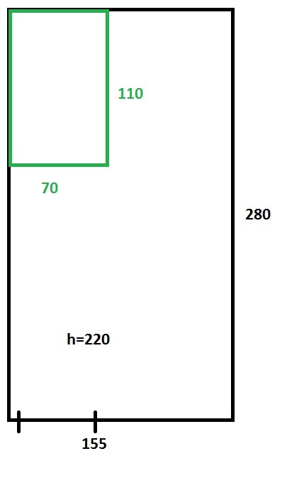

После покупки дома "в нагрузку" досталась баня с печью-каменкой в полуразваленном состоянии, была обмазана цементным раствором, в общем, жесть полная Shocked . Печку разобрал, теперь не могу придумать, какую печь сложить на совсем небольшом фундаменте. Переделывать баню не вариант, все финансы отъедает дом..
Для удобства вместо цифр закину чертёж, масштаб не совсем верный, но размеры указаны. По кирпичу размер фундамента 2,5*4 кирпича.
От старой печи так же остался бак для нагрева воды, 65*50 h50, хотелось бы встроить.
Порекомендуйте, пожалуйста, порядовку печи, подходящей для такого фундамента и помещения.
П.С.: топка может быть только в сторону входной двери (низ чертежа), т.к. справа полок, больше его впихнуть некуда
[/img] Very Happy

СообщениеДобавлено: Ср 16 Август 2017, 14:12 Ответить с цитатойВернуться к началу
Sad у Вас от фундамента "скушает" ППР ...
Фотку глянуть бы...

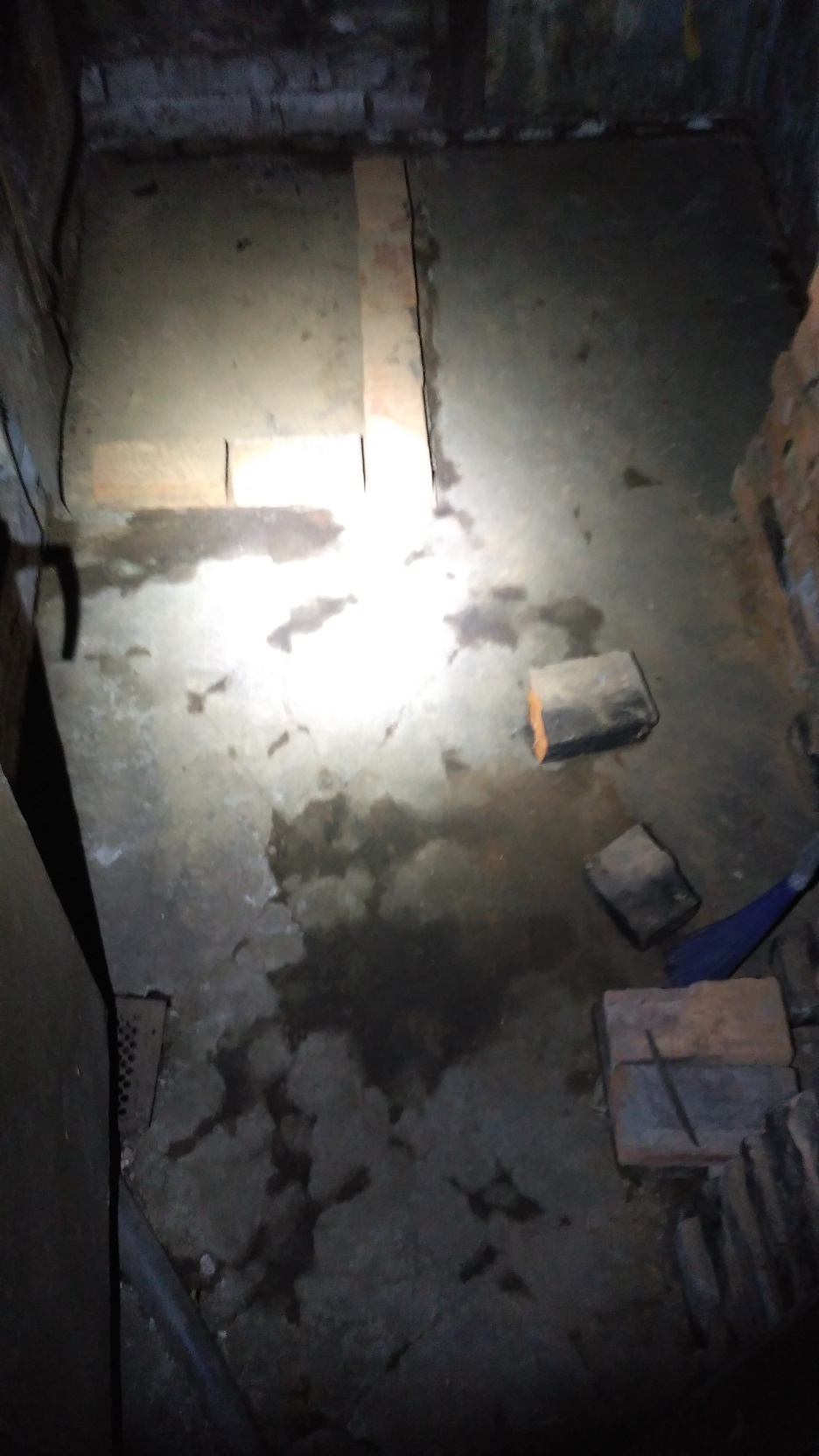

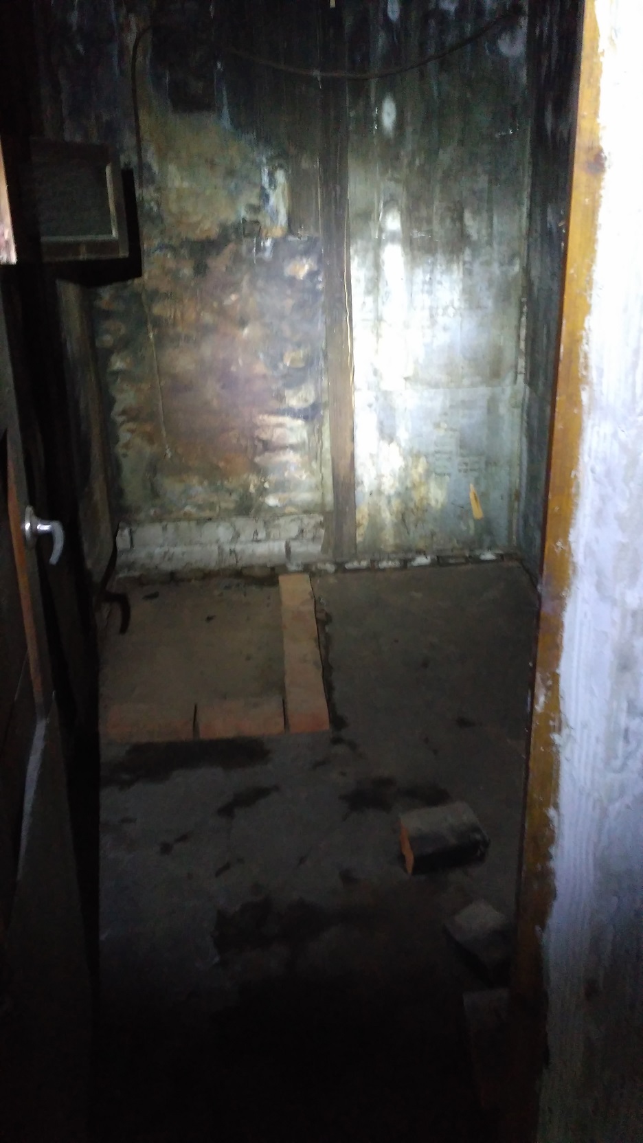

СообщениеДобавлено: Чт 17 Август 2017, 10:27 Ответить с цитатойВернуться к началу
Спасибо за ответ.
Прошу прощения за качество фото, электрика в парной сейчас отключена, да и вся отделка ободрана. Фото сделано с помещения моечного отделения. Кирпичи лежат по границе фундамента.

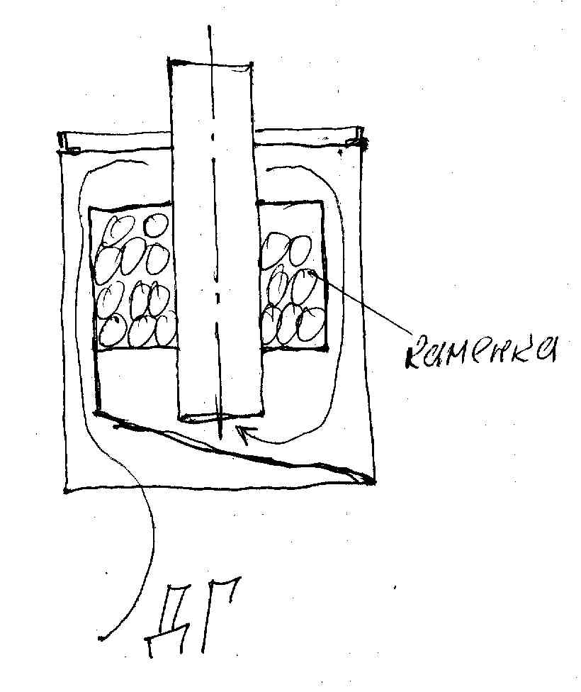

Есть вариант ... Не идеальная, но вполне рабочая схема . Мылся в такой бане у товарища с удовольствием , потом сложил родителям, но там не пошло - ...по другим причинам . Выглядело мое " произведение" спустя 15 лет вот так :
Уважаемые печники , я понимаю сие изделие недостойно даже стеба ... Я его делал между рейсами по образцу и подобию за восемь лет до появления у меня интернета . Повторяю - тема рабочая . Для бани формата- киздомойка , так ваще ништяк . Сварной нам сделал четыре нахлобучки и все оказались при деле , народ был очень благодарен . Весь смысл этой печки - дилетантский очаг , как раз в нужном ТС формате, и даже упомянутый бак в размер . Выше железяки вполне можно сразу сендвич с стандартным для них проходом , но лучше кирпичный дымоход с распушкой и встроенной задвижкой , выше чердака- дальше сендвич .
Перегородки в железяке, те что образуют " запятую" тупо от одной боковой стенки до другой . В одной из боковых стенок окно каменки . У нас был размер этой железки : ширина в два кирпича и открытое окно каменки . Сейчас если бы такое исполнял ( но никогда не буду) ширину сделал бы в полтора кирпича с обкладкой периметра в четверть кирпича понаружи , и дверку каменки на навесе сделал бы . Как показала практика, при кирпичном дымоходе..да при любом - жизненно необходима прочистка, для доступа к низу трубы , у меня тупо глину посмывало с дымохода туда ( или при кладке туда достаточно упало ( выше железяки уже не я делал ) и процесс встал . Да, вход газов из топки я похоже отзеркалил ...
Я бы последовал совету Александра - и купил бы металличку с закрытой каменкой , например от Термофора . Но возможно получится сильно сэкономить имея знакомого сварщика . Кирпич уже есть . Бак тоже . Место позволяет сделать кладку холодной четверти у стены и возвести печку .

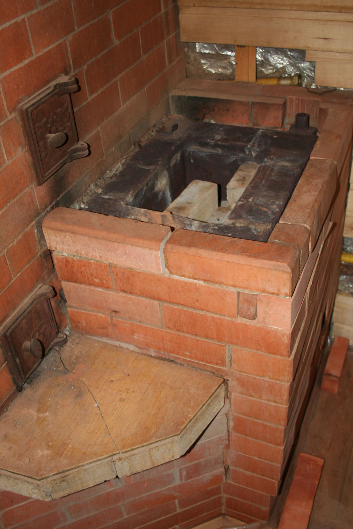

СообщениеДобавлено: Чт 14 Сентябрь 2017, 14:12 Ответить с цитатойВернуться к началу

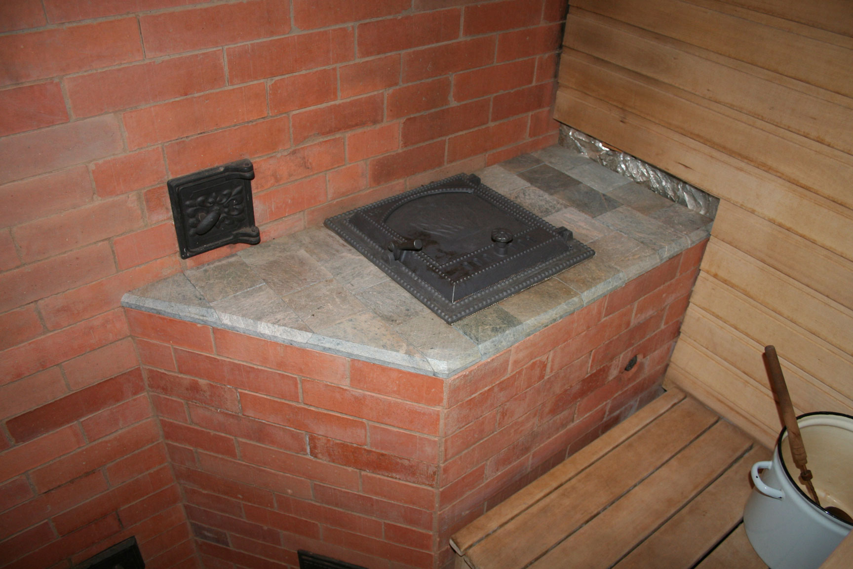

Такую можно сделать

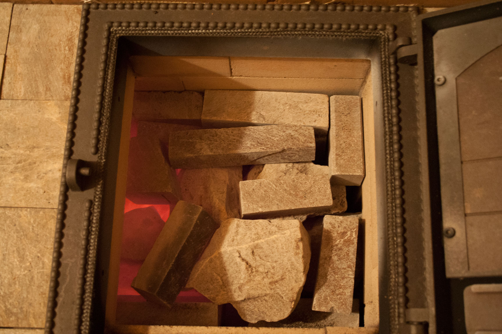

СообщениеДобавлено: Чт 14 Сентябрь 2017, 14:38 Ответить с цитатойВернуться к началу

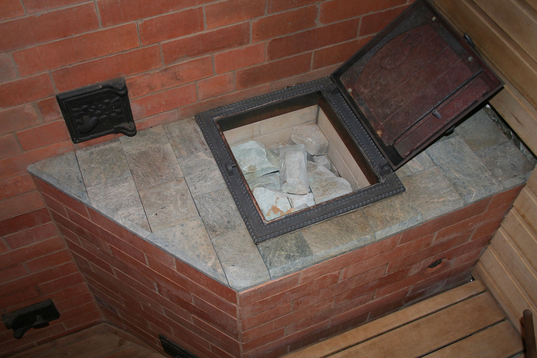

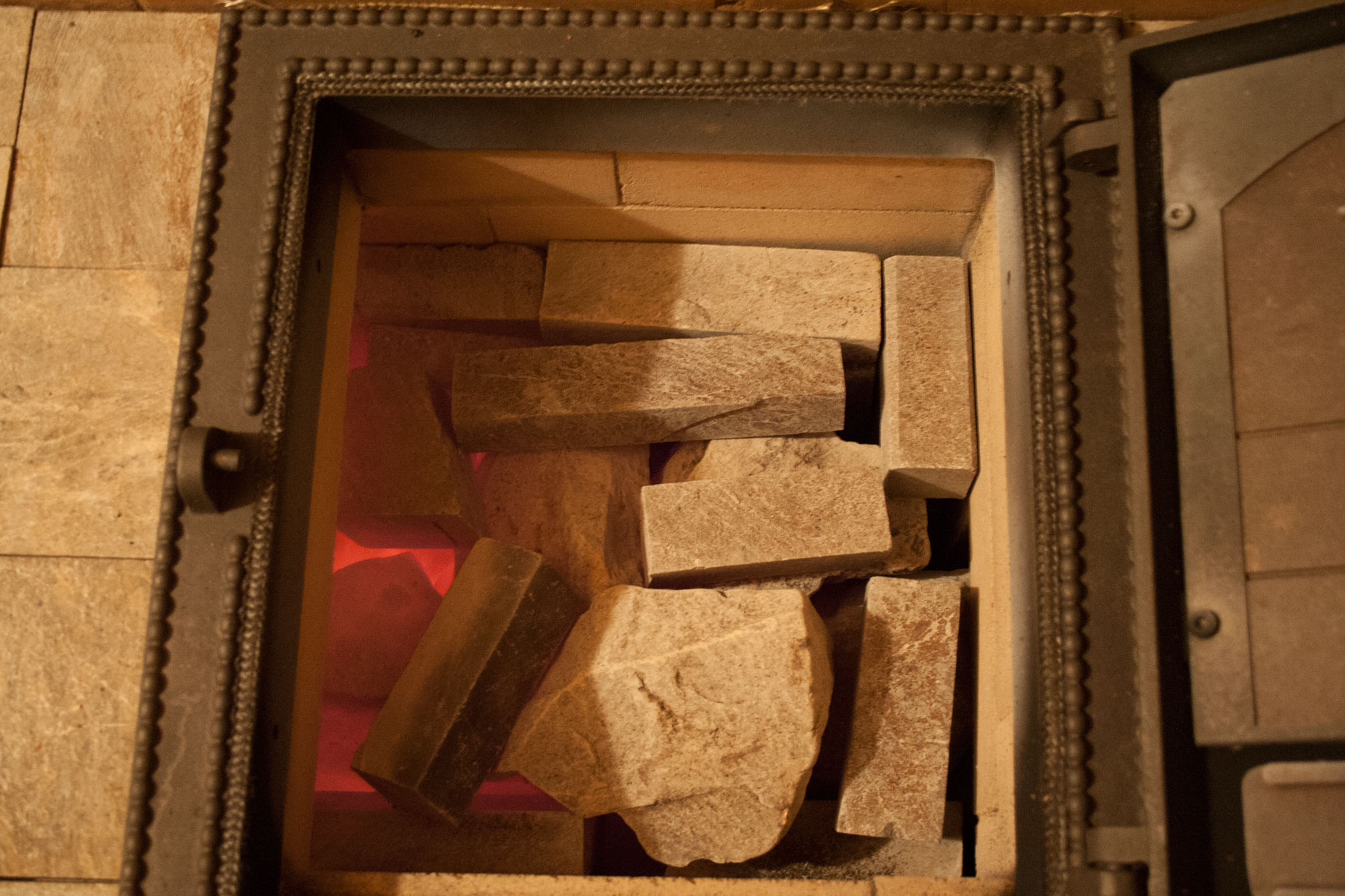

Через 2,5 часа

СообщениеДобавлено: Чт 14 Сентябрь 2017, 14:54 Ответить с цитатойВернуться к началу

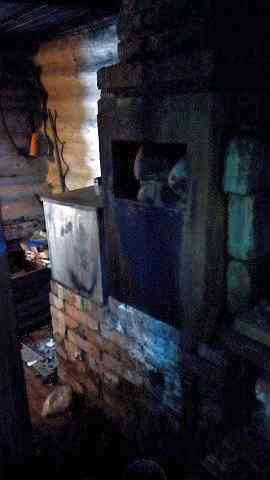

До этого была вот такая металлическая. НЕ сравнить с новой по качеству пара.
