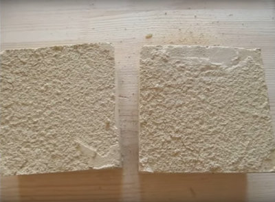

Понятно, что шов должен быть:
газоплотным;
подвижным;
не сыпаться.

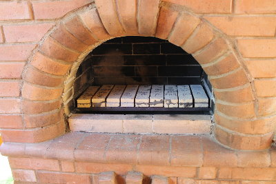

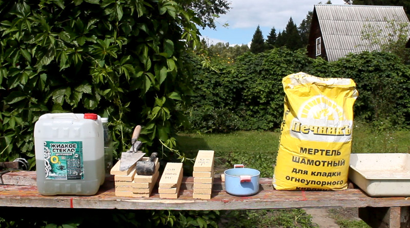

Нужно ли добавлять жидкое, стекло, грунтовать, протирать влажной тряпочкой? Честно скажу правильный ответ мне известен. ;-) Но решил это продемонстрировать наглядно.
Склеил 9 образцов из пластин боровичевского шамотного кирпича ШБ-8 размером 250х20 мм на мертель МШ-28 затворенный на смеси воды и жидкого стекла. Содержание жидкого стекла 0, 5, 10, 25, 50, 90, 100%. Для всех концентраций есть образцы сделанные по всем правилам - протирка влажной тряпкой, грунтовка жидким раствором мертеля, склеивание методом выдавливания.
Для концентрации 0, 50 и 100 % есть образцы уложенные без протирки и грунтовки. Пластины получены мокрой резкой, поэтому для чистоты эксперимента присыпаны шамотной полью, получилось как реальный кирпич на заводском поддоне.

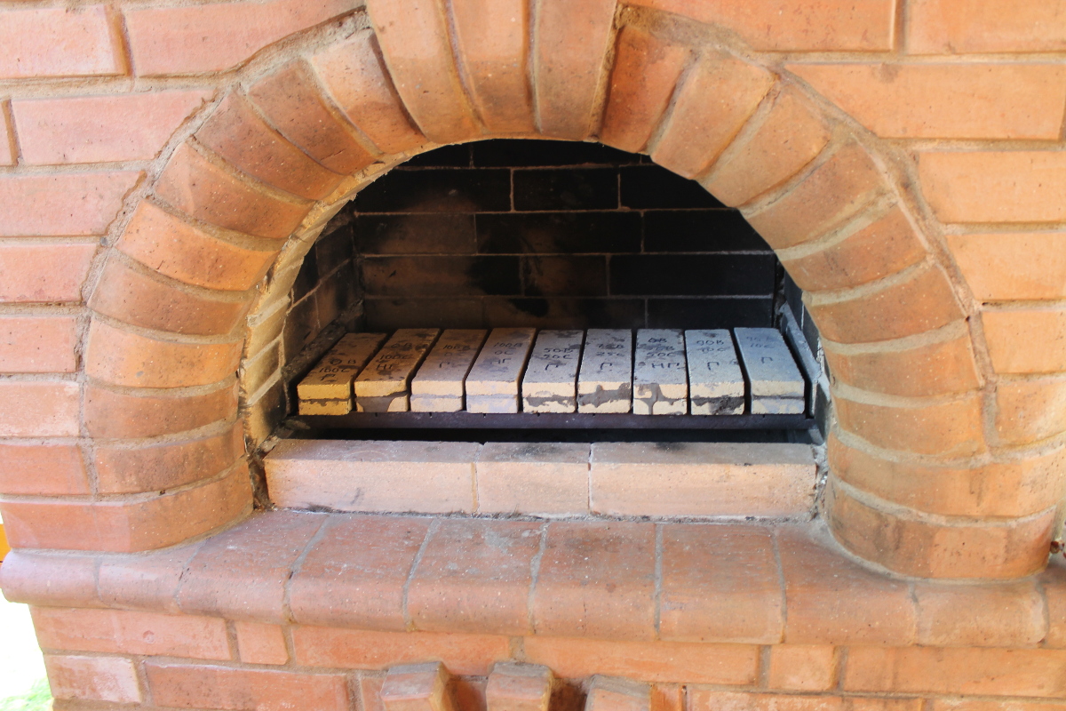

В настоящее время образцы сушатся в мангале, на время приготовления шашлыков и т.п. убираются. Тем самым имитируется процесс сушки в реальной печи. Недельки через две я их прогрею в дровянной топке.
А дальше планирую оценить их свойства. Разломать образцы, посмотреть на раствор внутри, может быть распилить образцы и посмотреть фото разреза? Если кто-то предложит еще какой нибудь наглядный эксперимент буду благодарен.

Малое количество жидкого стекла вредно?

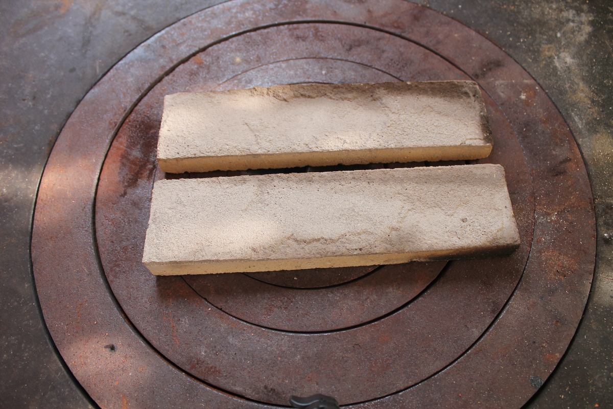

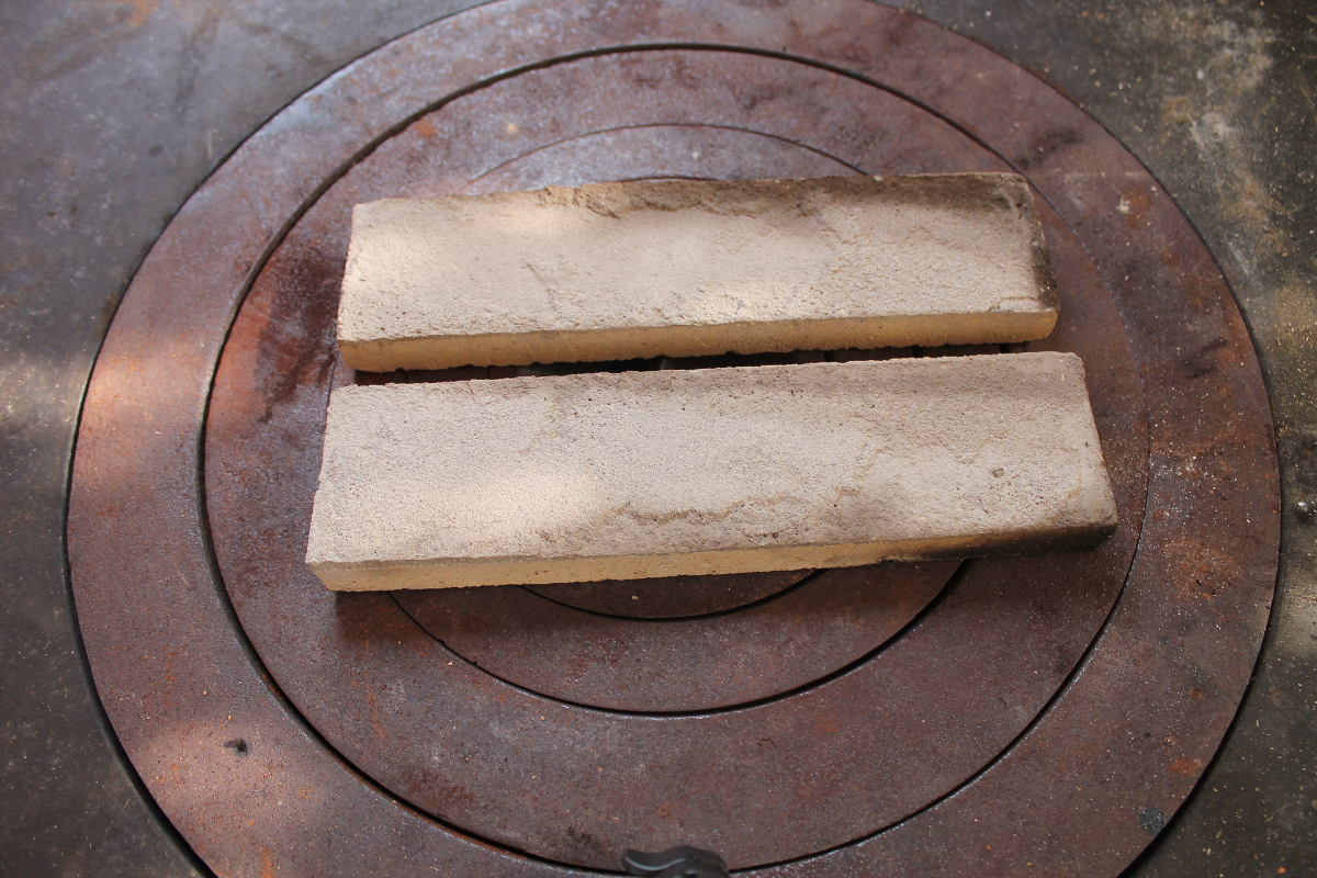

Больше месяца склеенные образцы сохли в хорошо вентилируемом топливнике мангала. Во время использования мангала по прямому назначению убирались, а после прогорания углей возвращались на место.
Вчера решено было обжечь образцы. В топливник плиты были заложены образцы а потом две закладки по 6 кг дров. После прогорания последней поддувальная дверца и задвижка были закрыты.
Примерно через 16 часов, после остывания образцов где-то до 80 град С, круги на плите были сняты. Один образец развалился. Это был образец, склеенный на мертеле МШ-28, затворенном на смеси жидкого стекла и воды 5 и 95 объемных процента соответственно.
Это меня удивило. Обычно я кладу поболее жидкого стекла и не имею опыта работы с такой смесью на реальных конструкциях. Образец склеенный мертелем затворенном на чистой воде жив, а с жидким стеклом развалился? Малое количество жидкого стекла вредно?
Дополнительная информация.... Образцы изготовлены мокрой резкой из шамотного кирпича ШБ-8 произведенного в Боровичах, приобретенного в широкоизвестном печном центре около 41 км МКАД, там же приобретен мертель МШ-28 "ПечникЪ". Поставщик и приобретенные материалы не вызывают сомнения. Кирпичи склеивались не пиленной стороной. Кирпичи грунтовались более жидким раствором мертеля, потом укладывались на сметанообразный раствор, пристукивались, толщина шва 2...3 мм. Остальные образцы, содержание жидкого стекла от 0 до 100% целые и невредимые?

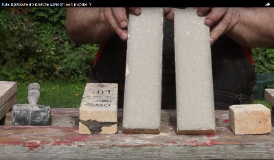

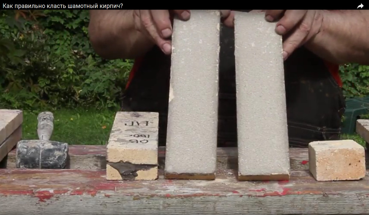

Провел эксперимент. Могу дать три совета.
1. Для обеспечения лучшей адгезии кирпича и раствора кирпич нужно грунтовать жидким раствором мертеля.
2. Для предотвращения высыпания швов кладку шамотного кирпича нужно вести на мертеле затворенном на смеси воды и жидкого стекла не менее 10%.
3. Для повышения прочности швов кладку можно вести на мертеле затворенном на жидком стекле.
Подробности на видео. Конструктивная критика приветсвуется. https://youtu.be/61f2BdIXjX0

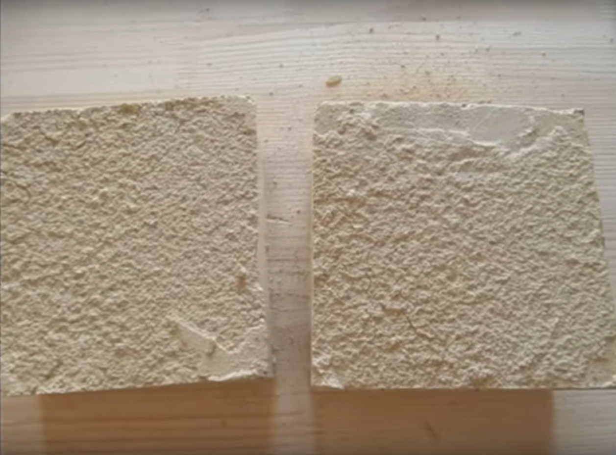

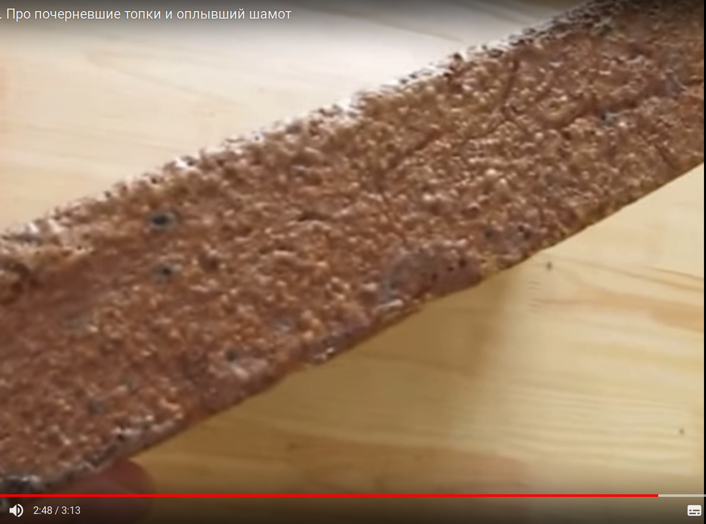

На фото расколотый образец из ролика Дмитрия «Соединяй подобное подобным...», шамот прилип к обоим ранее соединенным деталям, не сыпется... В общем-то нормально, но автор говорит о том, что образец обжигался при температуре 900 С.

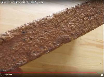

В ролике «Про почерневшие топки и оплывший шамот» автор указывает на то, что при температурах, опять же порядка 900 С, происходит закипание жидкого стекла и почернение и т. п. Кирпича. См. фото.
Первоначально жидкое стекло использовалось в основном при формовке шамотных изделий в качестве временного (для сохранения формы для обжига) связующего и в качестве пластификатора, добавляемого в мертель.
Именно возможность поддержания формы изделия (в данном случае шва) до обжига и используется при кладке бытовых печей. Бытовая печь (не банная) все время находится в состоянии «до обжига швов на мертеле». Свойства шва при их температуре эксплуатации такиеже, мой разломанный образец, склеенный на мертеле затворенном на жидком стекле на фото. Что не так, мертель так же прилип к кирпичу, деффекты влияющие на газоплотность шва отсутсвуют?

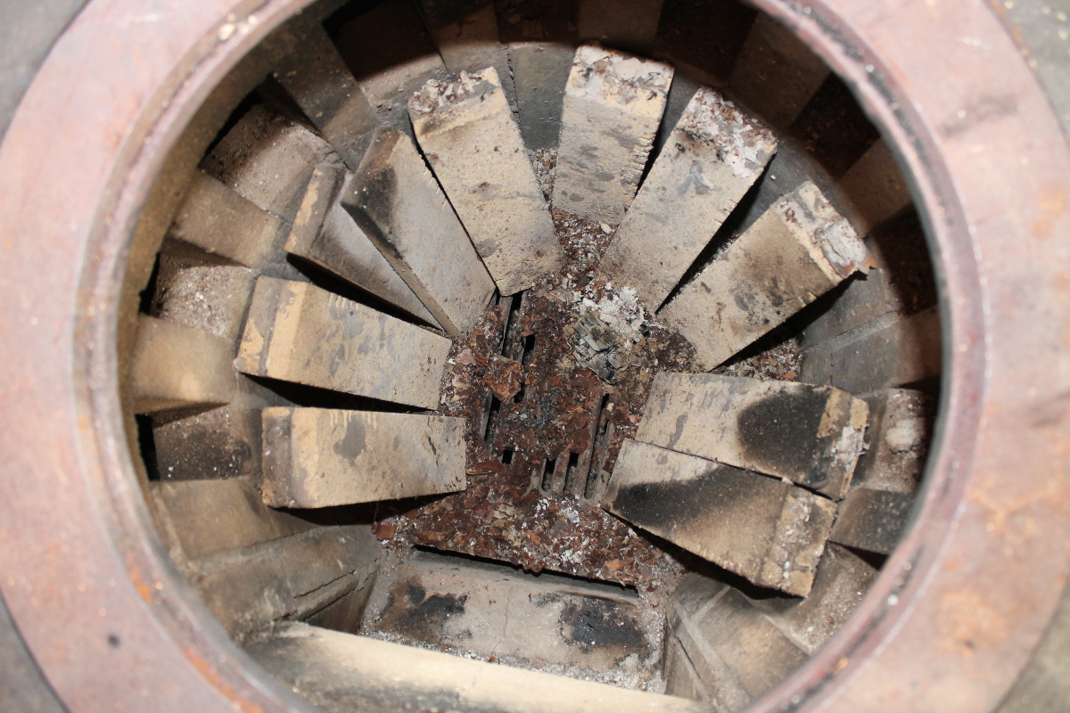

Раз уж Вы вспомнили, про "Старые-добрые времена", то посмотрите на тот самый "старый-добрый кирпич". Двух одинаковых не найдёте. Каждый имеет свой уникальный цвет и свою уникальную форму, отдалённо напоминающую параллелепипед. Кирпич формовался из глины с некоторой добавкой песка, опилок и коровьего г@овна. Формовался без вакуума, без давления. Сох естественным путем. Обжигался неделю на дровах или на угле. Весь был в посечках и трещинках. А теперь скажите. Если Вам сейчас предложат такой кирпич Вы его купите? Нет. Вы предпочтёте современный. Ровный. Строго по колору. Абсолютно однородный на спиле, с идеальной геометрией и фасочкой по грани. То, из чего такой кирпич делают, никак с огнём не дружит. (Мел, известь, гипс...) ..250 градусов и ему кирдык (по химии). А та "степень искусственной упорядоченности" которая придана массе при протяжке через вакуумный пресс, при ускоренной сушке на временных связках, и при скоростном обжиге... в полной мере "прилетает нам обратно" при попытке "расслабить огнём" неестественно напряженную структуру. Про энтропию слыхали? Любая искусственно упорядоченная система стремится к равновесию с минимальным уровнем внутренней энегрии. Короче говоря - "расслабиться"... Вот она и расслабляется )))

...Вернемся к реалиям. В некоторых печах, например помпейских, нужно исключить высыпание мертеля из свода. Вы же не любите пиццу с песком? За все время эксплуатации печи, температура при которой произойдет обжиг мертеля может быть не достигнута. Как быть? Ответ прост....
Правильный ответ - не использовать раствор!
