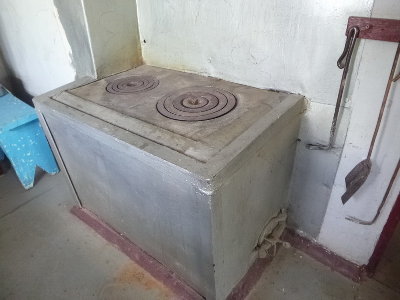

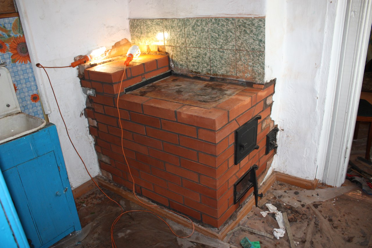

Подскажите пожалуйста...
Пару лет назад достался в наследство старенький домик. В нём установлена печь, топили печь дровами. ( я прошу прощения, я не профи, терминология не та )
Можно конечно и шо-то более современное построить, но ! тихими зимними вечерами, потрескивание дров ...хорошо!
Топка печи внутри обсыпалась в некоторых местах. Я пробовал, в прошлом году, отделать отделать топку глиной + песок, вроде держало нормально, но потом тоже обсылалось в некоторых местах.
Видел в магазине Термо клей для печей П-11 , я понимаю, что это для крепления плитки снаружи печи.
А что если этим клеем обработать стены топки печи ??
Может у кого есть подобный опыт.Дом не жилой
Печь топится не постоянно, так, от случая к случаю.

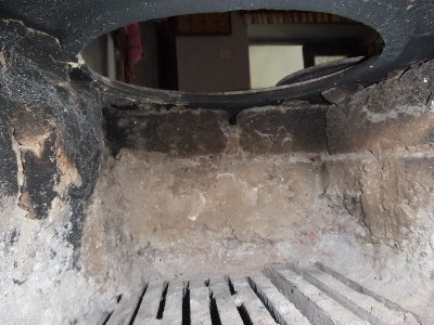

СообщениеДобавлено: Пт 25 Август 2017, 08:32 Ответить с цитатойВернуться к началу
фото внутри топки

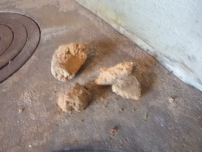

СообщениеДобавлено: Пт 25 Август 2017, 08:33 Ответить с цитатойВернуться к началу
ещё одно

Сепар
Сообщения: 123
Регион: СПБ
СообщениеДобавлено: Пт 25 Август 2017, 14:03 Ответить с цитатойВернуться к началу
Срубай плиту и пристраивай новую с футерованным топливником.

О-олег
Зарегистрирован: Пт 25 Август 2017, 08:23
Сообщения: 23
Регион: Молдавия
СообщениеДобавлено: Сб 26 Август 2017, 18:17 Ответить с цитатойВернуться к началу
Это хорошо, но этот вариант не подходит.
О-олег
Сообщения: 23
Регион: Молдавия
СообщениеДобавлено: Сб 26 Август 2017, 18:19 Ответить с цитатойВернуться к началу
О-олег писал(а):
Срубай плиту ...
Если бы дом был жилой и печка топилась бы именно что бы отапливать дом в холодное время года, то тогда понятно.
А так....
Прошлой зимой растапливал утром , топил только дровами ( хотя в сарае нашёл огромную кучу угля !!! ) , топил до обеда, после обеда дрова не подкладывал, до вечера тепла хватало и печь к этому времени уже затухала.

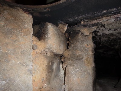

подскажите пожалуйста, можно ли термоклеем П-11 заделать пустоты между кирпичами??
Я всё равно буду их заделывать, только вот хочу выяснить : глиной или чем-то понадёжней, долговечней
Игорь 2
Сообщения: 1006
СообщениеДобавлено: Сб 26 Август 2017, 21:55 Ответить с цитатойВернуться к началу
Понадёжней и долговечней - перебрать футеровку в каркасе. Клеи предназначены для приклеивания чего-либо к чему-либо. Поэтому все они имеют приличную усадку и наносятся не толстым слоем. Придётся наносить по чуть-чуть сто раз и всё равно отвалится.

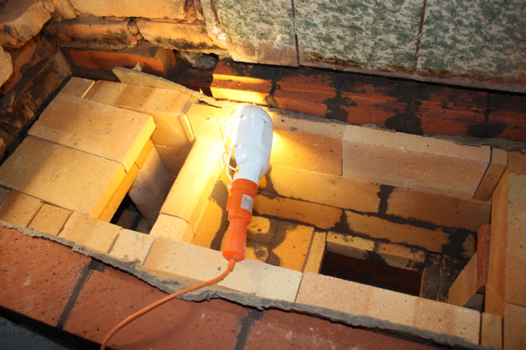

А вот в этой новой печи, у неё топка чем-то чем-то обмазывается , типа глиной, или там голые кирпичи ??

Сепар
Сообщения: 123
Регион: СПБ
СообщениеДобавлено: Пн 28 Август 2017, 08:28 Ответить с цитатойВернуться к началу

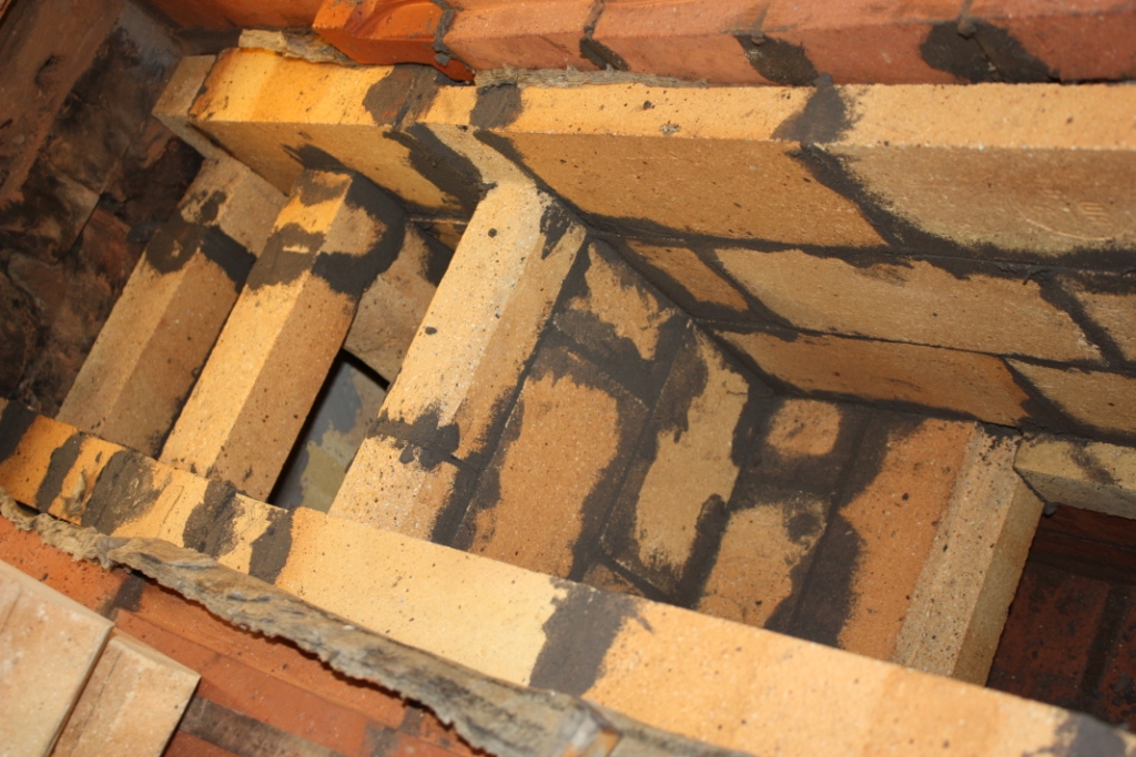

ПЕрвые - нижние ряды красный Витебский , дальше наружный контур из него же из красного кирпича(полнотелого). Внутри ядро из шамотного кирпича-- в котором происходит процесс горения --- который не разрушает наружный контур из красного кирпича. Температура стенок 60-70 градусов. Сам замерял после просушки и вывода на режим. Фотка не грузится
Сепар
Сообщения: 123
Регион: СПБ
СообщениеДобавлено: Пн 28 Август 2017, 08:39 Ответить с цитатойВернуться к началу
Как то так , ещё не перекрыл у хайла

СообщениеДобавлено: Пн 28 Август 2017, 08:45 Ответить с цитатойВернуться к началу
Вот ещё насухо пока..
