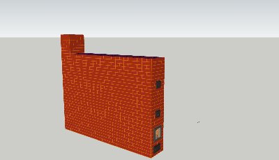

Искал себе нечто подобное, чтобы самому можно было слепить и чтобы загрузка дров была с торца. На форуме ничего подобного не встретил, заглянул на ютуб... Данная печь-стена (проект) взята у пользователя ютуба Аквадевайс, я только из скетч апа сделал небольшой видео ряд для ленивого просмотра. Итак, у меня есть мысль сложить себе такую для топки дровами (у меня ноль в практике и три бала в теории) ) , но хотелось бы услышь мнение опытных независимых печников, про плюсы и минусы данной печи. Будет ли работать? В каких местах будут самые тёплые стены? Сколько топить дровами, чтобы не перетопить? И т.д.. Заранее всем спасибо!

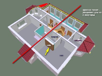

1. вертикальное сечение печи;
2. План дома с местом под печь.

Вот! На рисунке видно, что дом разделён на 2 обособленных помещения по красной линии. Жёлтой стрелкой указано место планируемой установки печи. Возможно сама печь будет являться стеной помещения санузла, а может и нет, в зависимости как посоветуете. (Стена санузла ещё не возведена). Печь необходима на первичное время (пока идёт строительство, пока газ не подвели, как дополнительный обогрев на случай приезда и работы там)

Странноватый проект с не футерованной двухметровой топкой и такими же двух метровыми колпаками-каналами.
Рухнет эта стена.

Хорошо, если многие считаю, что проект не рабочий и стрёмный, то давайте так: Вы мне советуете как что делать, а я же в свою очередь беру скетч ап и начинаю рисовать с учётом ваших советов. Но концепция печи должна быть такова, что загрузка дров с торца, а выход трубы с противоположной от стороны загрузки стороны. Если нужен шамот и расширение печи и её укрепление, то не вопрос, я готов, ибо отдельно стоящего печного фундамента у меня с запасом 2,35х1,3 метра (при высоте потолка 3,2м) . Если будете советовать как что "лепить", то готов под вашим шеф-монтажным присмотром попробовать извоять "странноватый проект" в новой концепции)). С чего начинать-то?

так это будет вообще совсем другая печь только внешне такая. Сразу б сказали, дайте схему печи такого то габарита и всё.
При такой длине обеспечить равномерность прогрева очень сложно. Ну и конечно же топливник а значит и вся печь должен быть шире.
а раз не прочь "поизваять" то берите за основу печь ОПТ-11. Гуглите, дерзайте

На указанном фундаменте встанет комплекс со полным джентельментским набором - каминная топка, ХК, духовка, ВП, регистр ГВС.

Начинать надо с вычисления необходимых размеров печи, т.е. её мощности, т.е. теплопотерь помещений. Например при помощи калькуляторов: http://vladirom.narod.ru/stoves/
Ну и расположить печь в доме надо правильно. На вашей картинке в санузле получится такая температура, что там можно баню устроить, а кабинет никак не отапливается.
