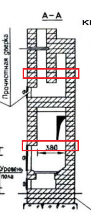

Здравствуйте.
По совокупности параметров выбрал печь ПТО-2800 по проекту отсюда: http://dvors.ru/pechi1/pto2800.htm (не как у Школьника). Высота по данному проекту 2240 мм при толщине шва 5 мм. Высота от пола до потолка в доме (старый деревенский) 2130 мм.
Вопросы:
Как укоротить печь?
Можно ли первый ряд опустить ниже уровня пола?
Можно ли толщину шва делать 3-4 мм? Реально ли это?
Можно ли, чтобы печь "подпирала" потолок, т.е. перекрытие печи было вплотную к потолку? Если нет, то какой зазор необходим?
Какими рядами можно "пожертвовать" и как в связи с этим изменится порядовка?
Как крайний вариант, возможно ли выпустить печь сквозь потолок, т.е. чтобы перекрытие печи было выше уровня потолка?
Под печь фундамент уже залил (с припусками по 100 мм в каждую сторону).
Буду признателен за ответы опытных людей.

Пока жду советы, ищу необходимые печные приборы.
Пришла мысль укоротить печь за счёт нескольких рядов:
1) Использовать топочную дверку ДТ-4 - тем самым уменьшаем высоту топливника на 1 ряд. Не плохо ли это?
2) Убрать один из 5 рядов с 12 по 16-ый. Тем самым уменьшаем хайло. Не плохо ли это?
3) Убрать один из 3 рядов 24,25 или 26.
Где я делаю ошибки?
СообщениеДобавлено: Чт 7 Сентябрь 2017, 19:46 Ответить с цитатойВернуться к началу
Алексей БП писал(а):
Где я делаю ошибки?
Правильно будет убрать ряды отмеченные кравсным.

СообщениеДобавлено: Пн 18 Сентябрь 2017, 18:10 Ответить с цитатойВернуться к началу
Спасибо за ответ. Так и сделаю. Известны ли ориентировочные сроки службы подобных печей? Топливо - сосновый горбыль. На даче бываем с апреля по октябрь + несколько дней зимой. Кирпич Чебоксарский М125-150, качество среднее (видел хуже, видел лучше).

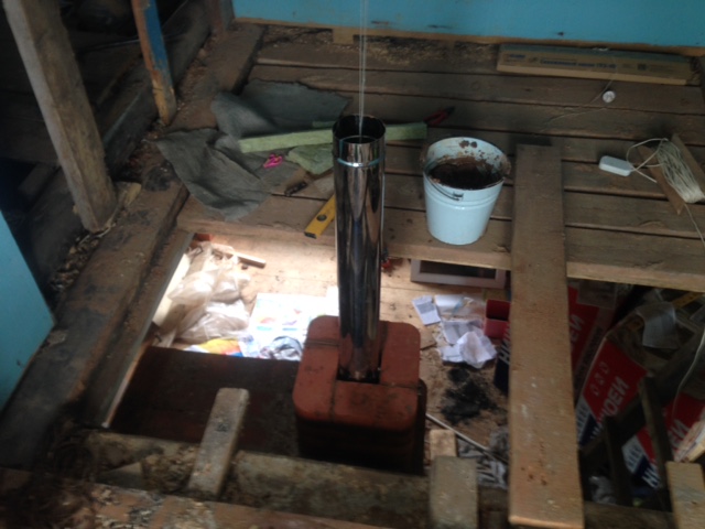

Здравствуйте.
Сложил печь, вывел на чердак. Всем спасибо за советы - пригодились!

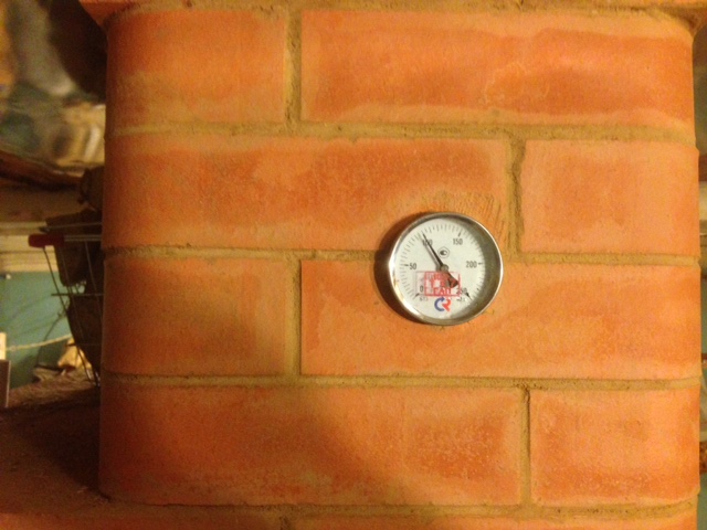

Но осталось сделать трубу. Склоняюсь к сэндвичу. В профильной ветке форума ответа не нашёл, поэтому решил написать сюда же.
Какова ориентировочная температура газов в трубе этой печи? При кладке использовался не самый лучший кирпич, поэтому топить буду аккуратно, без фанатизма. Дрова - сосновый горбыль, осина, ольха, берёза. Выдержит ли сэндвич-труба из стали 430 - 1 мм (или лучше 304 или 316, но 0,5 мм?) температуру? Сколько прослужит данная труба при грамотной уствовке? Надёжный ли это вариант в пожарном отношении? Кирпичную трубу выводить не хочу из-за значительной нагрузки на фундамент.

[quote="Алексей БП

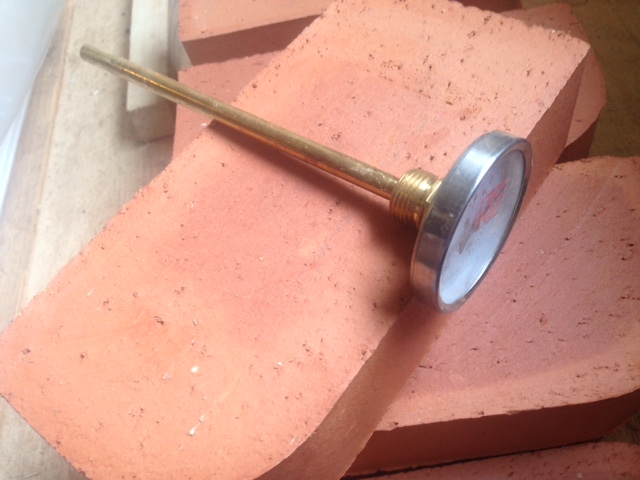

Вот для наглядности примерная Т в трубе на выходе из отопительной печи. Термометр игольчатый стоит над задвижкой. Поставлен как прибамбас ради любопытства. Выше термометра в кирпичной трубе - гильза 120 диаметр через перекрытие из нержавейки 430 толщиной 0,5 мм. Зазор между гильзой и кирпичом заполнен базальтом. С чердака от переходной гильзы на кровлю сэндвич воронежского производителя.. Думаю, что при Температуре в трубе отопительной печи (не банной!!!) от 100-150 С. позволит сэндвичу из 430 нержавейки отработать завяленный производителем гарантийный срок. Как говорят ИМХО...!
Конструкция термометра. Длина жала - 200 мм.
 Размер файла:  97.27 КБ
 Просмотров:  663 раз(а)
Гильза
 Размер файла:  93.27 КБ
 Просмотров:  688 раз(а)
Показание температуры в трубе отопительной печи во время топки

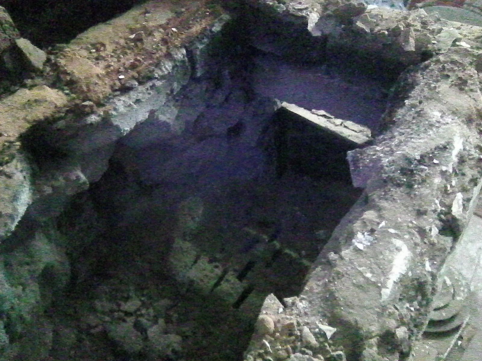

Известны ли ориентировочные сроки службы подобных печей? + несколько дней зимой.
Не знаю, сейчас слишком много зависит от кирпича. Вот фото топки печи, отработавшей неполных 11 лет. Кирпич неизвестного производителя.

СообщениеДобавлено: Пт 28 Сентябрь 2018, 17:48 Ответить с цитатойВернуться к началу
Спасибо за ответы.
И всё-таки выбор даже у нас в большом городе ограничен (да и средства тоже). Сейчас стоит вопрос: на внутреннюю трубу ставить 304 или 316 сталь (обе стали без индексов). На наружную трубу 430 или оцинковку? Внутри сэндвича мин.вата (других вариантов не нашёл). Можно ли будет заменить вату, если она вдруг осыпется, на что-то другое?
И стоит ли рассматривать такие варианты как асбоцементная труба (печь не банная же!) или обыкновенная толстостенная из чёрной стали, которую можно обернуть теплоизолятором внутри чердака (над крышей, конечно, не утеплишь так) ?

СообщениеДобавлено: Пт 28 Сентябрь 2018, 22:36 Ответить с цитатойВернуться к началу
Асбест - это на БОЛЬШОГО любителя асбеста; они бывает делают так-"чпоньк!!!"
Нержавейка снаружи отличается от оцинковки тем, что блестит и дороже.
Сталь не стоит заматывать-утеплять, она должна остывать, а то будет прогорать быстрей.
