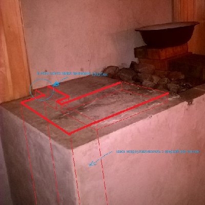

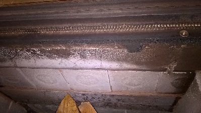

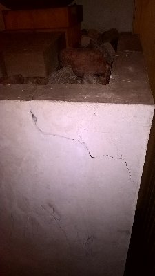

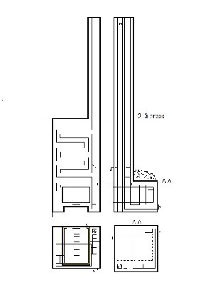

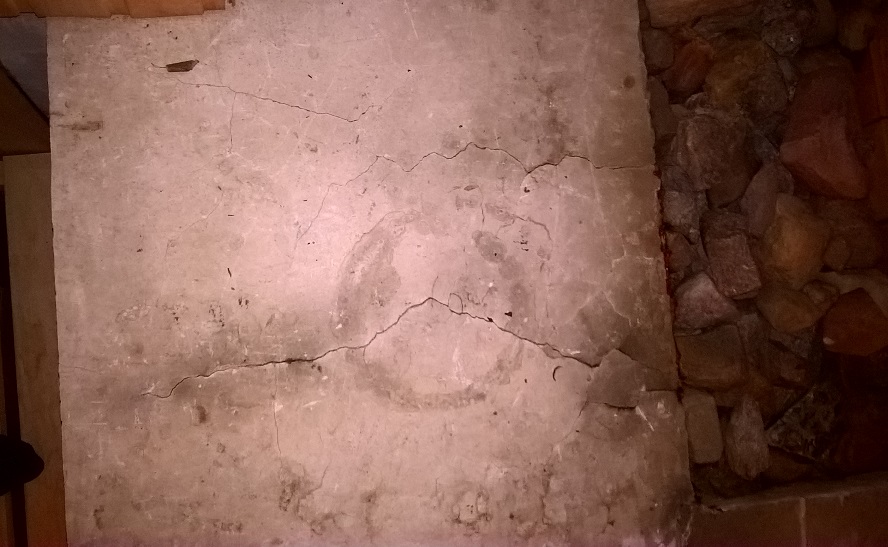

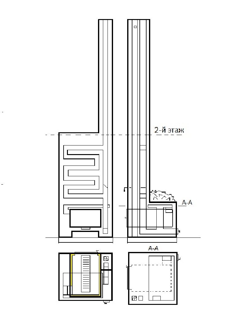

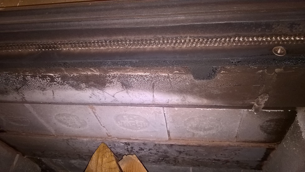

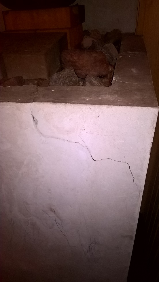

Сделал 3 года назад проект банной печи-камина. Но собирали мастера из средней Азии. Спустя это время кирпичи разошлись, т.к эти "мастера" их ничем не связали. Сейчас ищу мастера который смог бы переложить и исправить недочёты (времени только неделя). В топке треснул шамотный кирпич из-за неправильной установки крепления стеклянной дверцы, и со стороны парной угол разошёлся, а железо под камнями деформировало. Тяга в результате недочётов "мастеров" получилась не важная и были проблемы с растопкой (топилась без проблем только разогретая), а потом вообще обратная тяга пошла.

В том то и вся хитрость что полной разборки не требуется, а только части топки и тыльная стенка. Проблемная часть с правой стороны и с зади в парной (отдельно стоящая), а труба с левой и каналы по фасаду.

Я не знаю, видимо мои "мастера" были далеки от своей культуры. Если кирпичи не связали и забыли зделать зуб в топке (не разобрались в проекте) и там много ещё мелочей. Уточняю что штукатурка из глины, в виду того что кирпич когда ставили, эти "носители древней культуры" умудрились его тыльной стороной наружу поставить, вот и пришлось штукатурить.

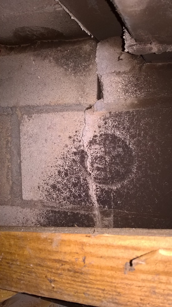

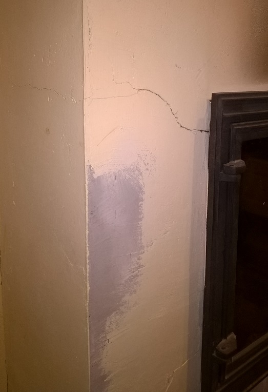

Может диагноз легче? Тут собственно проблема с топкой и входом в тело дымохода, а к самому дымоходу и каналам нет претензий.
(Кирпичи сверху держат железо от выгибания при нагреве)
