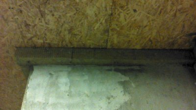

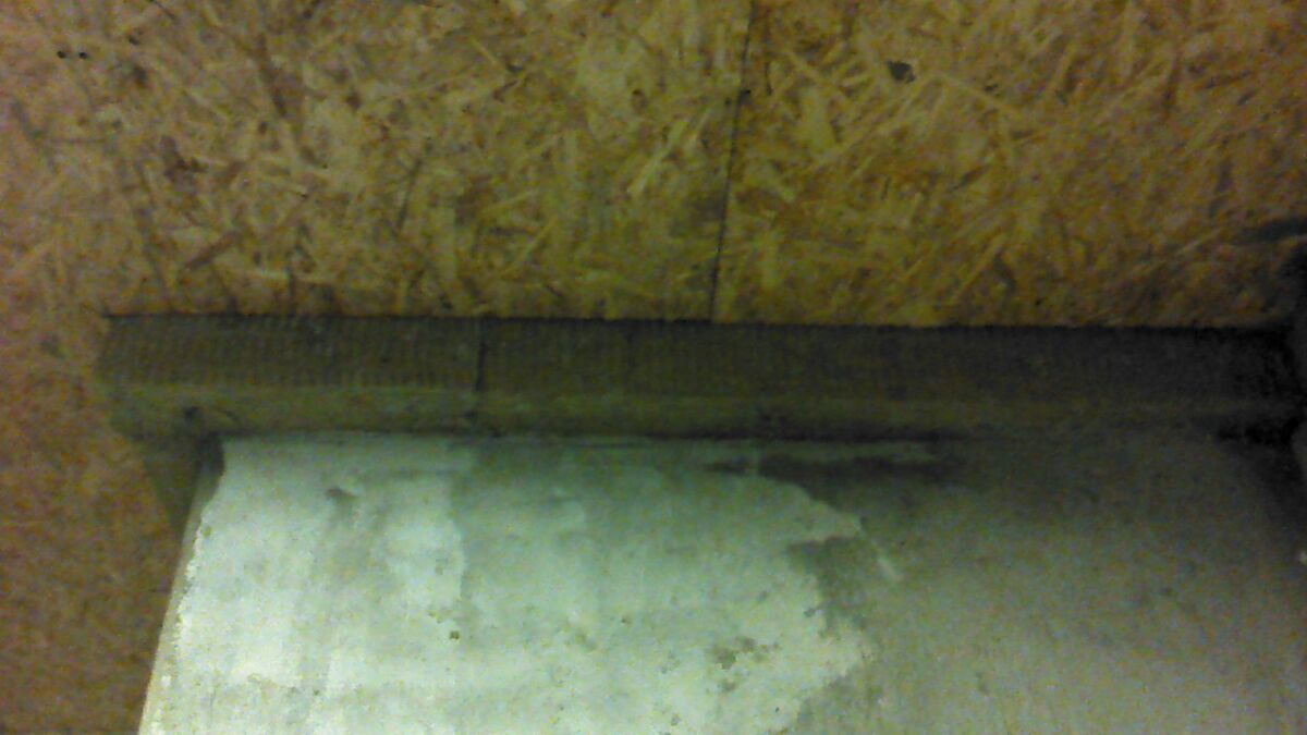

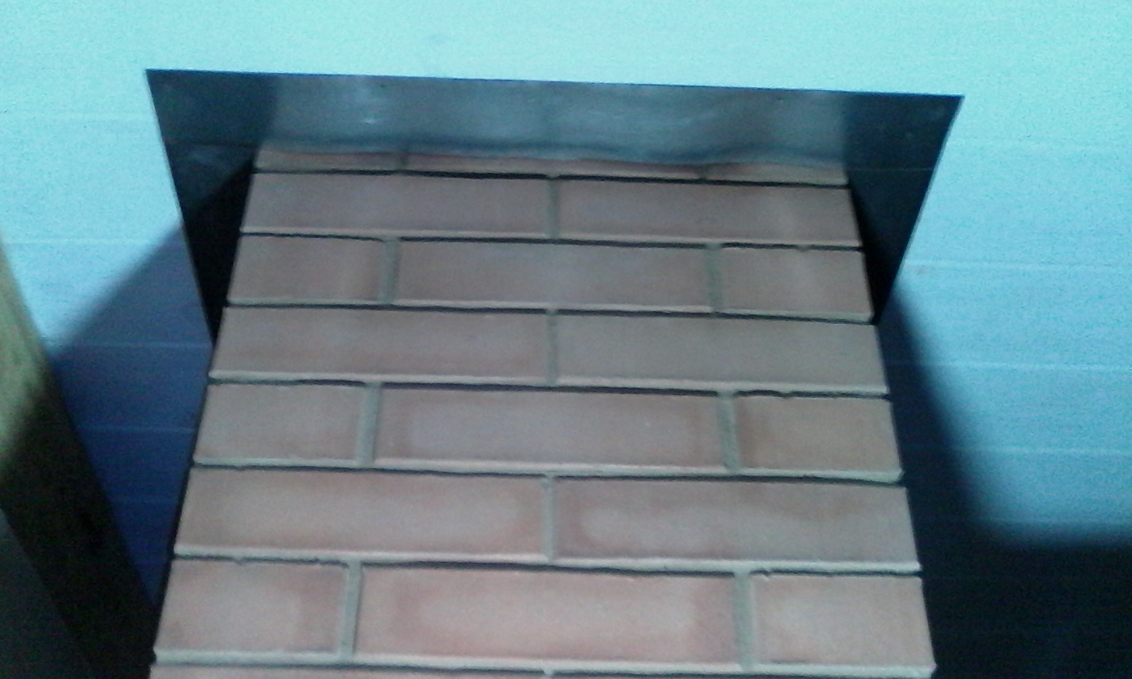

Вот. Сделал такую п/п разделку трубы двухколпаковой печи, а клиент поднял панику. Мотивация, как обычно, стандартная: "Вот так и горят дома!" И хоть сам он в своей жизни не видал ни одного подобного погорельца, но.. слухами, как говорится, земля полнится - привёл чувака, заявляющего, что он "25 лет печником проработал", утверждавшего, что у него брат "так сгорел". Вопрос о "печнике с 25 летним стажем", конечно, отдельный. (К слову сказать, не слыхал об УСПЕШНЫХ печниках, бросивших своё занятие после 25-летнего опыта и пошедших на стройку. Это уже настораживает. Подозреваю, что либо это лажа, либо печиник был такой, что никому его работа была не нужна.) Допросить его подробнее из-за распри тоже не удалось, иначе, уверен, выяснилось бы, что и печь "брату" делал он и распушка на ней былА, а тот якобы всё равно "так сгорел". Но.. всё таки.. если руководствоваться РЕАЛЬНОЙ логикой, а не принципом "у страха глаза велики", то какова степень той фобийно-фантастической вероятности "так сгореть" у такой вот разделки?.. На моём 10-летнем опыте никто не сгорел. Труба двухколпаковок греется еле-еле, по кругу плотно набито 6см базальтовой ваты, снизу жестяные полосы. Себе дома вообще не делал даже зазора - обложил трубу в перекрытии жестью и всё. Да ещё и деревянную межкомнатную перегородку упёр прямо в печь. Ну не способна температура, до которой греется печь, воспламенить дерево, хоть ты тресни!:-) А клиент кидается от одного к другому. То "пожарники не примут". Объясняю, что если всё это сдавать пожарникам, то они не примут это ещё дО того, как поднимут свои головы к распушке, т.к. даже сама печь находится в 15 см от деревянной стены. А место это ей предписал сам заказчик, старательно залив фундамент под неё на этом именно месте.

Алексей, возможен ли компромисс с заказчиком ? Если да, то я посоветовал бы немного переделать проходку, а именно - защитил бы дерево ГВЛ и оцинковкой, так как описана защита дерева в СП 7.13130.2013...Всё остальное вернуть на место.
Не помешала бы и гильза в кирпичной трубе. И вообще, ситуации разные в жизни возникают, так уж лучше подстраховаться, и сделать всё максимально близко к требованиям СП, меньше будет вопросов к печнику, который занимается трубопечными работами...лицензируются эти работы... Sad

Нет, я понимаю, что под строгие там, невемо кем выдуманные правила СНИП мой вариант не подпадает, как и оговорил изначально. Но в том и дело, что они продиктованы принципом "у страха глаза велики", а я принципиально хочу понять РЕАЛЬНУЮ вероятность "беды" при таком раскладе. "Ситуации разные в жизни возникают", но в реальной жизни мы не страхуемся от всех них. Так и потолок иногда обрушивается, а я вот сижу сейчас под ним и пишу. И от замыкания в компе людей убивает, а я вот сижу сейчас и набираю на нём этот текст. И т.д. и т.п. А дело в том, что есть РЕАЛЬНОСТные опасения, а есть фантастические страхи. Мы в такой глуши живём, что здесь никакие лицензии и никакие СНИПЫ никому не известны и не нужны. Единственный ориентир здесь - практическая реальность. И руководствуясь им, все эти страхи предстают высосанными из пальца. Ни температура печи, ни тем более температура трубы принципиально не может нагреть дерево до воспламенения, сколько её не топи. При этом скорее кирпич разрушится, а дерево не загорится. То есть, даже если вообще вплотную прижать трубу к балке, ничего не будет. Ну а уж на расстоянии, да через плотный слой негорючего базальта... Вообще смешно... Даже если каким-то фантастическим образом именно в этом месте вдруг открылся бы свищ (хотя, вероятность появления его именно на этом участке гораздо меньше, чем, например метром ниже), и эта тонкая струйка дыма вдруг отклонилась бы от широкого и свободного пути наверх, и решила невемо зачем продираться через узкую и тесную щель на 12 см в сторону, то она при всём своём огромном желании не смогла бы причинить НИКАКОГО реального вреда. Даже повонять не смогла бы, упёревшись в огнеупорный слой базальта. Всю жизнь вот в деревнях тут народ живёт, пользуется печами и слышит и разносит эти слухи о том, что мол "Вот так дома и горят!", а спрашиваешь и выходит, что ни одного реального случая и примера за всю жизнь никто не встречал и предъявить не может. Мне бы интересно было изучить, как же это они так умудрились?..

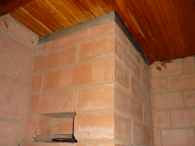

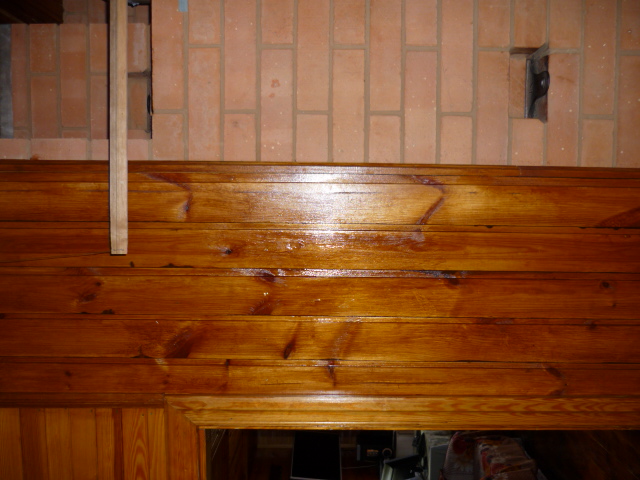

"Себе дома вообще не делал даже зазора - обложил трубу в перекрытии жестью и всё. Да ещё и деревянную межкомнатную перегородку упёр прямо в печь."
Что и спешу продемонстрировать приложенными фото.
И самое смешное - про "температуру вспышки скипидара". Вы что, в потолочном перекрытии рядом с трубой храните скипидар?.. Коль апеллируете к температуре его "вспышки".. Но я успокою Вас и в этом - температуры внешней поверхности трубы не достаточно для его воспламенения, так что можете хранить дальше)) А тем более, если Вы проложили его 6 см негорючей базальтовой ваты) Будьте спокойны)
Деревянную перегородку у себя дома упёр прямо в печь) Дабы успокоить особо страшливых) (к сожалению, грузится только боком)

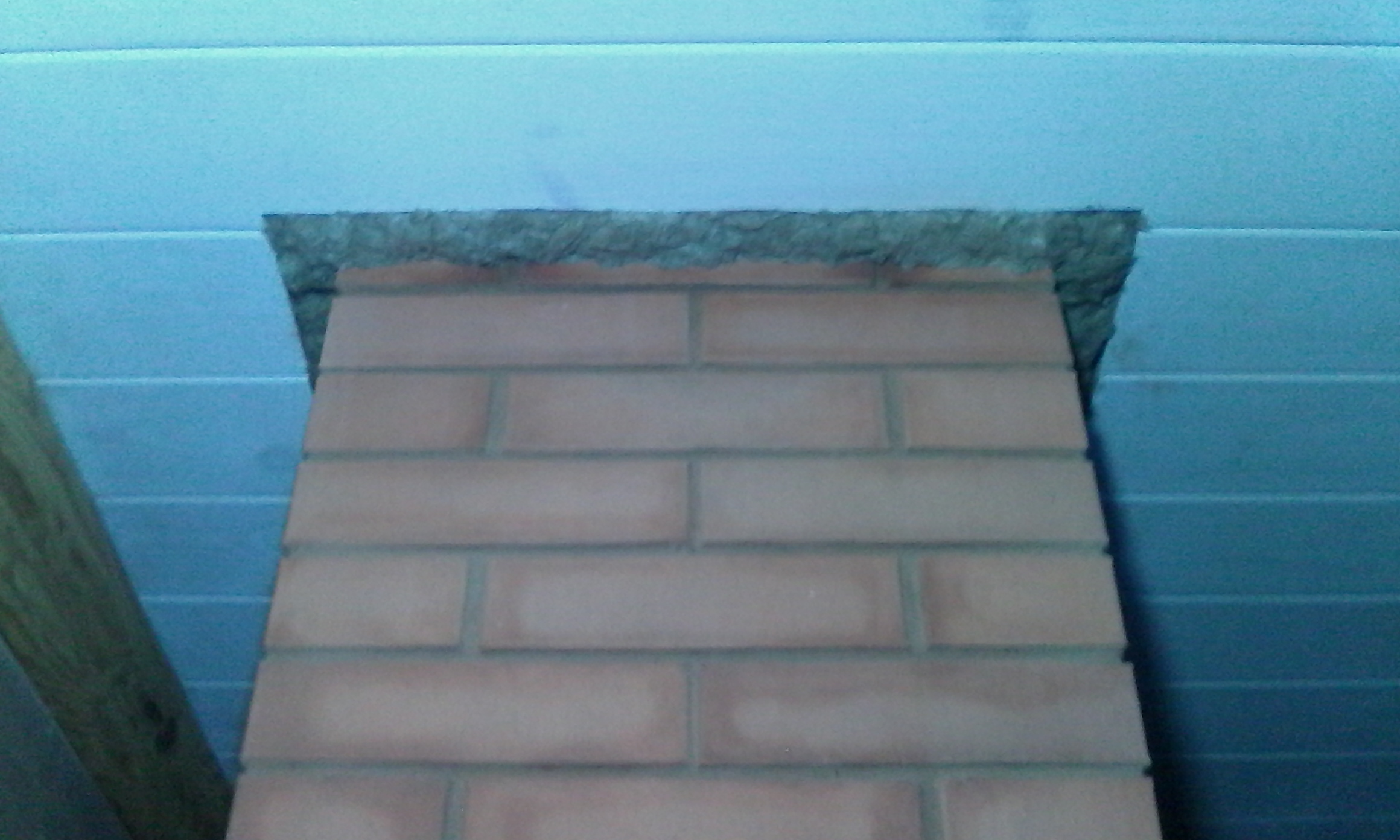

Вопрос про схожую распушку:
Имеется коренная кирпичная труба на три канала 250х250. Труба оштукатурена, и в месте прохода через перекрытие обклеена (клеем на основе цемента) фасадной базальтовой ватой толщиною 100мм. За перекрытие снизу и сверху вата выступает так же на 100мм. До деревянных конструкций от ваты ещё минимум 120мм проложенных мягкой каменной ватой, кроме потолка который состоит из ОСП толщиною 10мм. Предполагаться перед запуском в эксплуатацию приклеенную вату ещё раз оштукатурить с сеткой из стекловолокна.
А теперь вопрос знатокам: Можно ли с такой распушкой спать спокойно, или надо предпринять какие либо дополнительные меры? Например заменить ОСП вокруг трубы на полоску магнезитовой плиты, или вместо штукатурки приклеить к вате магнезитовую плиту, или еще какие ни будь более серьезные меры?

СообщениеДобавлено: Вс 24 Сентябрь 2017, 05:57 Ответить с цитатойВернуться к началу
Покой с такой распушкой будет только снится....
Причины:
Всегда могут могут быть иметь место переделки и ремонты в помещении. Сняли чего то с потолка, чего новое прикрутили -базальт и прочее выпало. Либо тоже нерадивые и неразумные строители -отделочники -плотники просто сняли и прикрутили вплотную к трубе деревяшки. Кто будет виноват? На что будут смотреть пожарники в первую очередь после пожара? -На уширение трубе -а его то как раз то и нету. Виноват печник.
А как ещё проверяют эксперты из МЧС трубы и очаги после пожара? Дедовскими способами в первую очередь. Ложат стекло на оголовок трубы и затапливают очаг. И смотрят -пойдёт ли дым из щелей и в каком месте.
А про базальт -так он осыпится через пять лет-он же на органическом вяжущем. А при нагреве это органическое вяжущее и через год может разложиться. Что останется от базальта -да ничего.Пыль-пшик остается.
Был как то случай у меня в начале 90-х. Сделал как то как положено распушку на трубе и даже обмотал асбестом. Но баню переделали-старую снесли и вокруг печи новую построили и с потолками выше. Распушка оказалась ниже потолка. Плотники тупо к трубе вплотную прикрепили деревянные конструкции.Вообще сверху на распушку положили балки потолочные. Сруб с потолочными балками подсел и ещё даже накренил трубу-образовалась щель в трубе. Естественно баня после первой же хорошей протопки загорелась. Первая претензия от пожарных инспекторов конечно ко мне - нет распушки (уширения) в потолке(не в том месте сделано уширение). И заказчик в сговоре с плотниками решили повесить эту проблему на меня. Типа я строил печь в новой бане и не там сделал уширение. Но хорошо что уже в то время был у меня фотоаппарат "Поляроид" -для рекламы своих объектов сфоткал печь. На фото было видно -что баня вокруг печи старая. Но в те времена судебная система практически не работала. Вопрос моей правоты решился только на "стрелке". Да и сам заказчик и его плотники были с криминальным прошлым. И мне пришлось привлечь "авторитетов криминальных"
