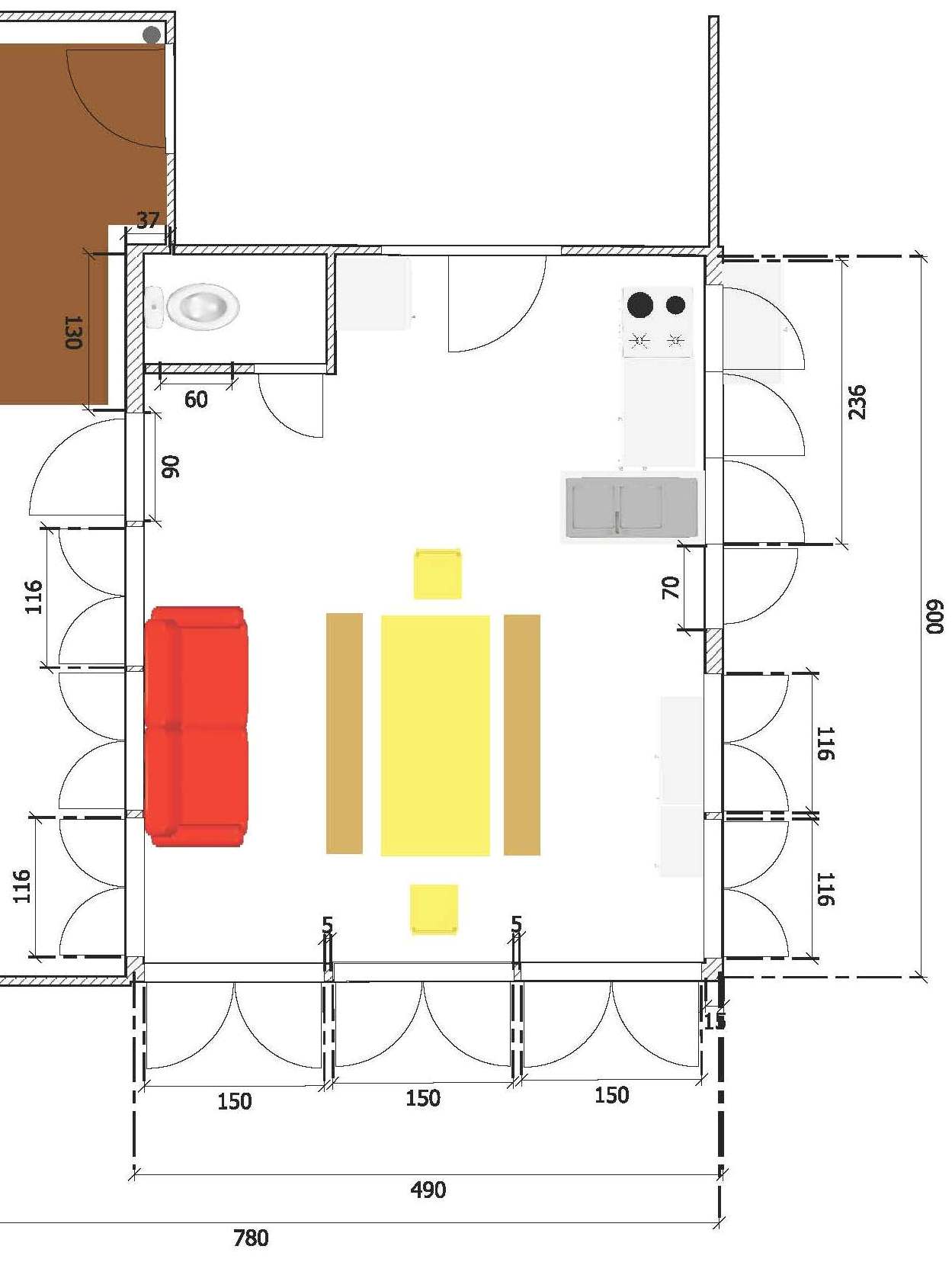

подскажите, пожалуйста, можно протянуть от буржуйки горизонтально дымоход 1,6м под окном, вывести ч/з стену на улицу и там уже поднимать наверх?
печка чугунная с отверстием для трубы на задней стенке
mazatrucker74rus
СообщениеДобавлено: Пн 18 Сентябрь 2017, 20:00 Ответить с цитатойВернуться к началу
Основная проблема - температура газов в первом метре дымохода может достигать восьмисот градусов . Применение на данном участке сендвича после БУРХУЙКИ чревато его прогоранием , применение монотрубы требует правильного противопожарного ограждения .
Что собой представляет буржуйка ? Нет ли возможности и желания сложить небольшой кирпичный щиток , он бы аккумулировал тепло газов, чтобы не отапливать улицу и охладил дымовые газы для последующего транспортирования по сендвичу . Фото завсегда облегчают задачу .

печь варочно-отопительная с плитой две конфорки, размер 40х60 h70,
хочу поставить на утепленную, застекленную по периметру веранду. От места где она не будет мешать до угла, по которому снаружи можно поднять трубу наверх - 1.6м
кирпичный щиток какого размера получится? подоконник выше печи на 10см, окна трогать не могу
монотруба какая? чем утеплять?

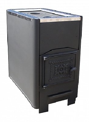

Вы хоть фотку, что-ль, Вашей печки выложите..
Bi
Зарегистрирован: Пн 14 Сентябрь 2015, 14:35
Сообщения: 12
Регион: Дзержинский
СообщениеДобавлено: Вт 19 Сентябрь 2017, 12:44 Ответить с цитатойВернуться к началу
печь Варвара Уют - 2 конфорочная

Попробуйте прикинуть использование таких дымоходов как Шидель или Тона , это керамика в утеплении , можно при ваших хотелках сначала организовать дымоход вертикально, сразу за печью, с переходом на горизонт уже над окном , возможно такого длинного горизонта и не понадобится. Прочтите соседнюю тему . Вам нужна коренная труба от пола до подпотолочья , от этого и пляшите . Простите, но плохо представляется печь перед окном , это, еще раз простите, блажь какая-то . План помещения или , что еще лучше - фотографии помогли бы сориентироваться тем, кто более компетентен в этом вопросе , ибо верно указано - никто не захочет брать ответственность в такой непонятной ситуации .

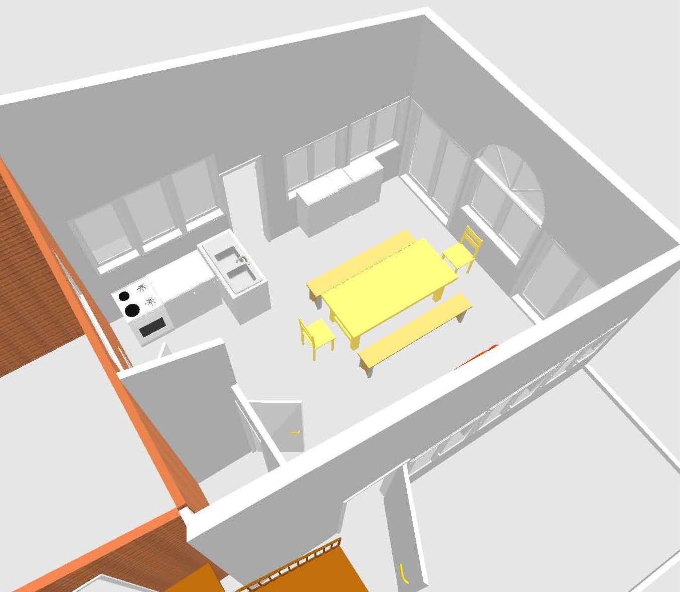

СообщениеДобавлено: Чт 21 Сентябрь 2017, 11:50 Ответить с цитатойВернуться к началу

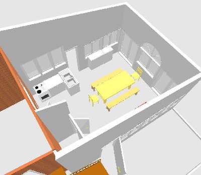

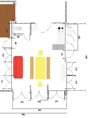

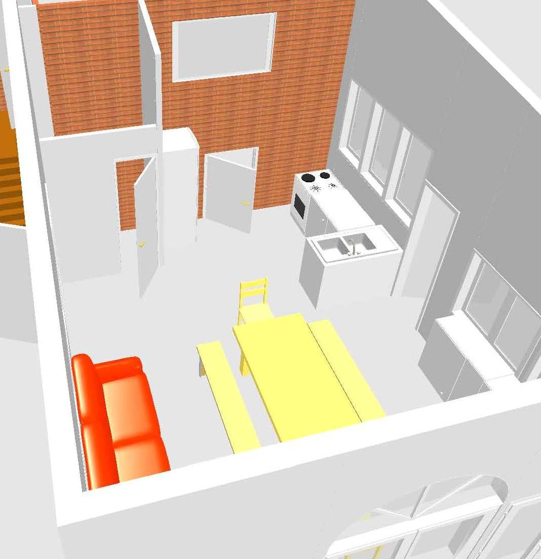

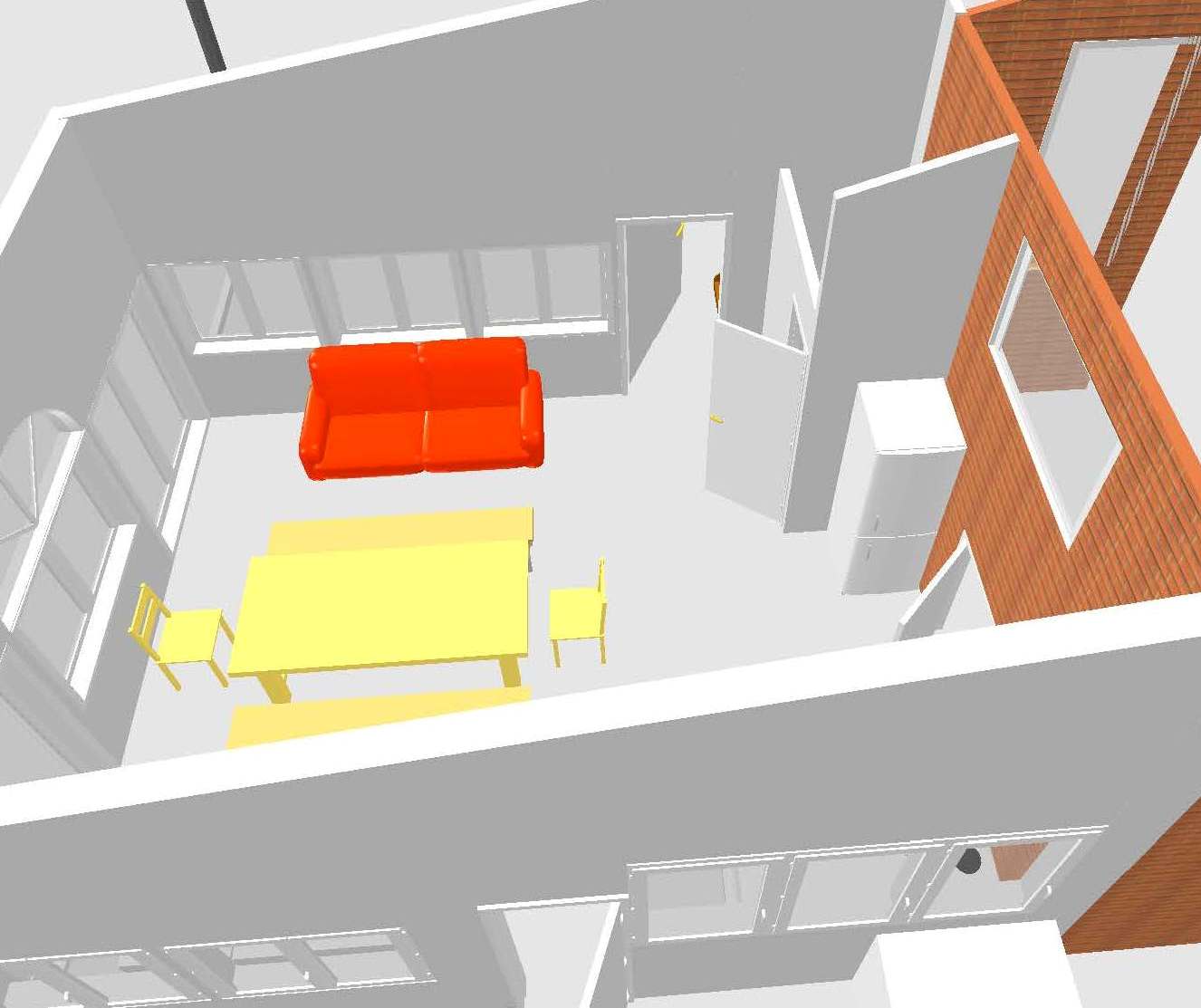

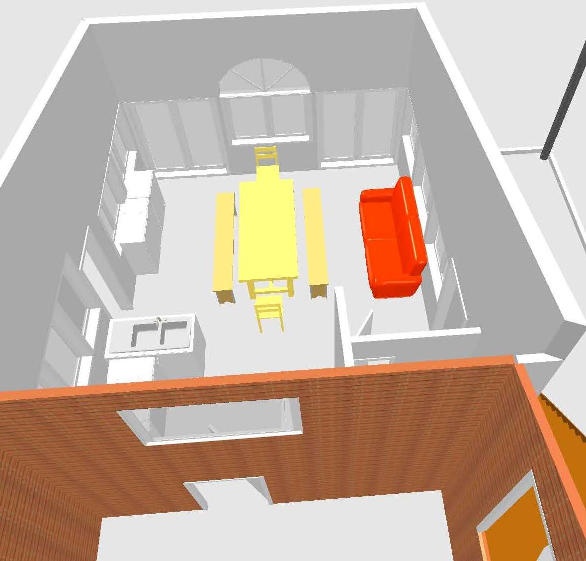

изначально пристройка планировалась как летняя без отопления, поэтому место под печку/камин абсолютно не предусмотрено, но маме "очень нужно поставить туда печку" - электро-нагреватели не вариант... понимаю, что ставить её туда некуда, но маме нужно - значит будем искать варианты... эта печка уже есть и есть к-т сендвича на 5м, большие затраты сделать не смогу - керамический дымоход эт хорошо, но ужасно дорого... на верх сразу поднять из того места, которое планировалось не получится - деревянные окна и пластиковая дверь... на угол сразу тоже не получится - деревянное окно в пол...
фото смогу сделать в выходные, схемы прилагаю - может посоветуете где её воткнуть - отговорить маму не вариант...
думали ставить на место шкафчиков под двумя окошками и выводить на угол - спасибо, разъяснили что так нельзя - отпадает
на место холодильника не думаю что хорошо - низкий вход в подвал и газовая плита на баллонах напротив
по центру и трубу напрямую вверх ч/з крышу - тогда труба выходит на окна второго этажа, а поднимать её выше второго этажа тоже не вариант - растяжки цеплять не к чему
вообщем понятно что все плохо... может действительно под двумя окошками, где планировали печку ставить, поставить кирпичную лежанку не выше 85см с низкой топкой и выводом трубы ч/з стенку на улицу, или тоже плохой вариант?

Вопрос риторический, можно не отвечать: нахрена печка в этот аквариум? Думаете тепло будет? ))) У Вас там теплопотери по окнам - мама не горюй. Вы ещё намучаетесь там отапливать. Если просто нужно готовить еду - купите газовую плиту и не валяйте дурака. Если совсем плохо - закрывайте все сгораемые поверхности, которые будут находится ближе, чем 50см от печи и дымохода вермикулитовыми плитами. Вид будет стрёмный, но зато будет печка )))

Печь если выражаться точне- компенсирует теплопотери помещения.
Огромная русская печь,нагретая один раз и подтапливаемая все время зимой, компенсировала потери через все щели в срубе, неутепленный подвал и чердак,и отсутствие стеклопакетов в окнах,в прошлые века.
Чтоб отопить веранду,надо посчитать теплопотери в онлайнкаляторе оных. И поставить что то массивное греющее в центре,русскую печь)))),или котел,в другом более удобном помещении и толстые массивные тёплые полы,как вариант этой самой компенсации теплопотерь,на 10 см экструдированного полистирола.чтоб подвал не греть.
тогда можно будет жить зимой на веранде в исподнем,
но почему то,кажется это блажь,вся эта затея.
