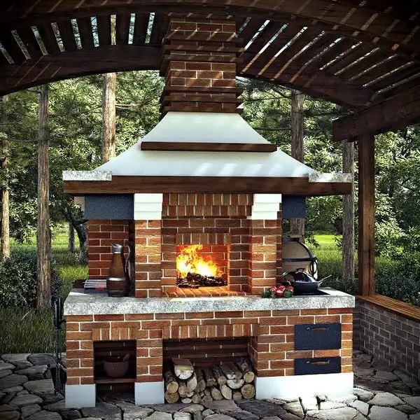

Приветствую. Любопытно пробовал ли кто такой способ скрепления кирпичных перемычек в печах. Если считается что плитонит склеивает кирпичи намертво и при этом имеет относительно сравнимое с ним теп. расширение, то мысль использования его в качестве устройства не длинных прямых кирпичных перекрытий звучит на мой взгляд весьма и весьма заманчиво. Но что скажут тепломыслители?

А кто вам сказал что плитонит на мертво склеивает? И вы про какой кирпич речь ведите уточните красный полнотелый или шамотнный? Есть ребята в спб знакомые которые мангалы из мини блоков кирпичных делает а швы сверху спец смесью проливают а потом сушат . Вы к этому клоните Twisted Evil

На форуме есть тема с такой инфой, упоминалось что кладка на плитоните даже разбору не подлежит, ибо шов крепче кирпича. А о кирпиче я речь веду разумеется красном, и даже фото прикрепил для наглядности - в качестве каких перемычек я интересуюсь применить этот метод
СообщениеДобавлено: Ср 20 Сентябрь 2017, 13:51 Ответить с цитатойВернуться к началу
Да есть такое была тема но речь там была что в раствор цемента много добавляют, я и сам в живую видел но там кирпичи в теле печи пламя лежат а вы хотите проемы ниши топки перекрывать они будут работать на излом и сломаться рано или поздно. Купите раствор слейте пару штук и сделаете эксперимент нам расскажите о результате.

ни о каких перекрытиях топки таким способом я и не заикался так на минуточку, на фото изображены четыре перемычки в теле печи из красного кирпича, нишы дровника, столешницы и перекрытия мангальной камеры, непонятно откуда вы все остальные детали извлекаете: шамотный кирпич, перекрытие топливника Twisted Evil Вопрос в том, как поведет себя перемычка на фасаде печи в не слишком нагреваемых участках. И устроить эксперимент то конечно можно, но нельзя прежде не спросить у форума, ведь столько лет здесь не запусками корабликов занимаются

в неслишком нагреваемых можно и просто на 75-й уголок положить . Разумеется вертикальной полкой внутрь
