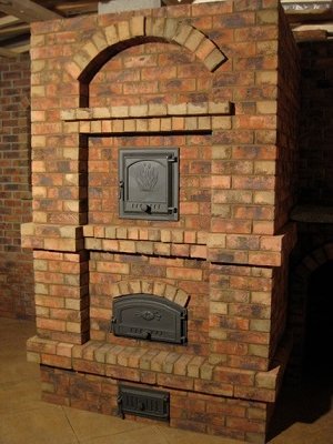

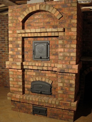

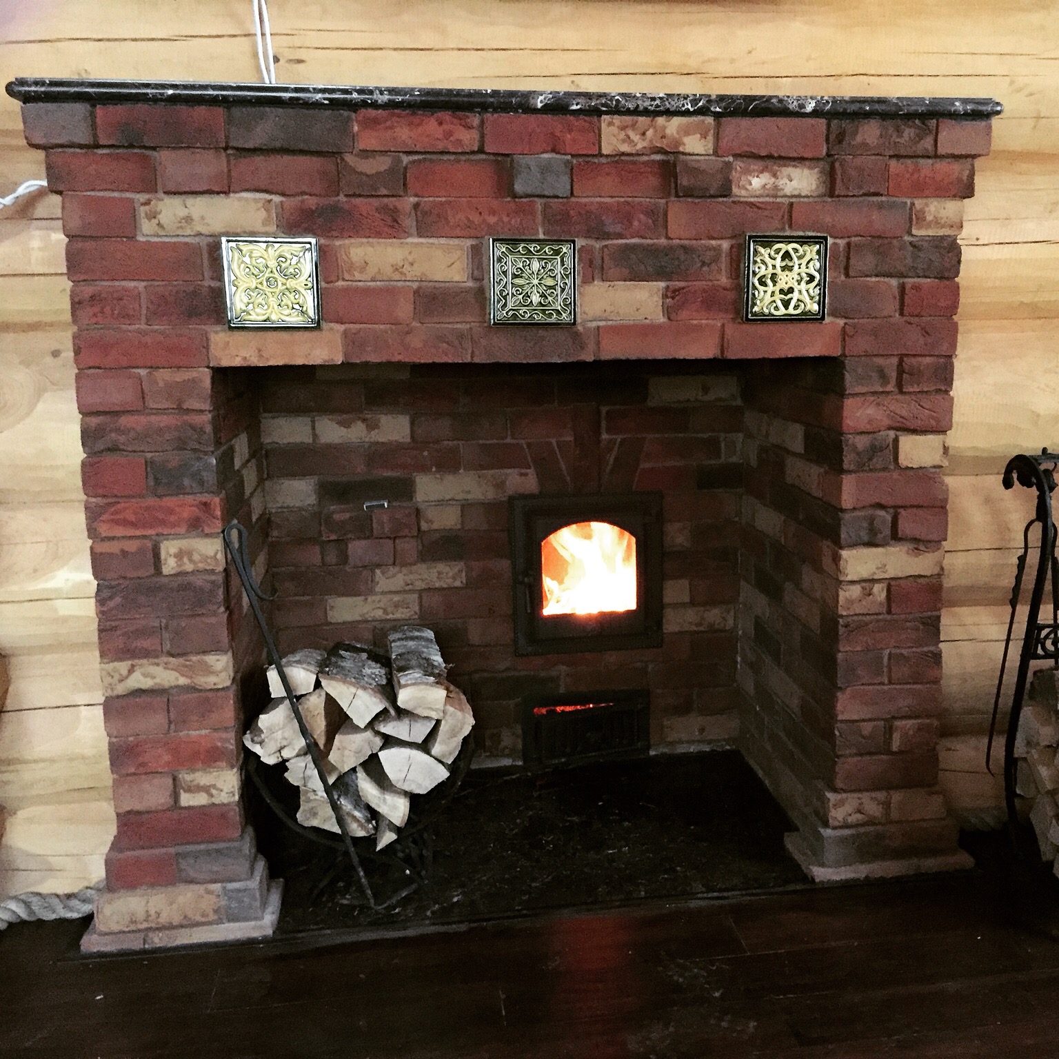

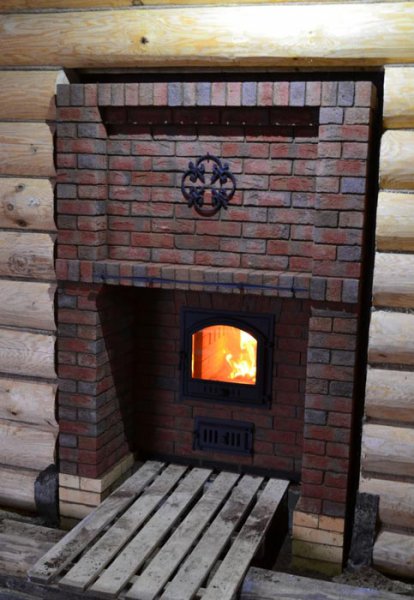

Печной кухонный комплекс - ориентировочный размер 2,5х1 м. , состоять будет из трёх составляющих: камин с возможностью жарки в нём шашлыка, хлебная камера и плита для приготовления горячих блюд.
Внешняя отделка - старинный кирпич 18-19 веков.
В принципе функционал понятен, конструктив будет обсуждаться уже на месте, в случае если сойдёмся в цене на работы и если будет позволять бюджет (он напрямую зависит от итоговой стоимости банной печи Smile )

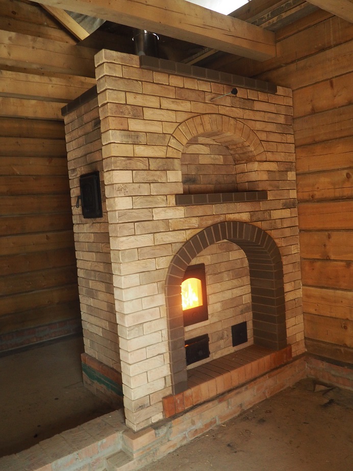

Банная печь периодического действия:
- Используемый режим парения - 60/60, т.е. "Русская баня"
- Прямой нагрев каменной закладки (фильтрующая каменка)
- Топка из комнаты отдыха
- Конструкция должна обеспечивать полное выгорание сажи с самого верха каменной закладки
- При должной теплоизоляции парной, печь должна обеспечивать возможность полноценного парения в течение как минимум двух дней, с одной протопки.
- Обязателен запас большого количества качественного мелкодисперстного пара.
- Дымоход исключительно кирпичный. Никаких сендвичей и керамики.
Допускаю использование гильзы из предназначенной для этих целей нержавейки, с последующей её обкладкой кирпичом.
- Каменная закладка будет из пиленного нефрита (есть знакомый, который напилит камень под заказ, любого размера) - габариты и форма будут предварительно согласовываться с печником.

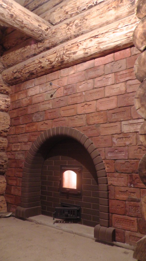

- Внешняя отделка печи:
- со стороны КО отделка старинным кирпичом 18-19 вв., с элементами декора (скорее всего без точёнки, но возможно и с её небольшим количеством).
- со стороны парной отделка современным кирпичом (скорее всего Кирово-Чепецким, ибо Lode сейчас очень дорог)
Если в кладку печи нежелательно "завязывать" старинный кирпич, тогда сначала нужно будет построить печь, а затем из старинного кирпича возвести декоративную фальш-стену.

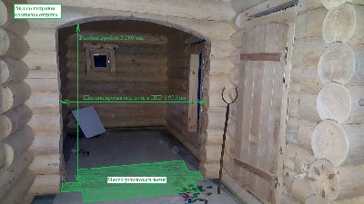

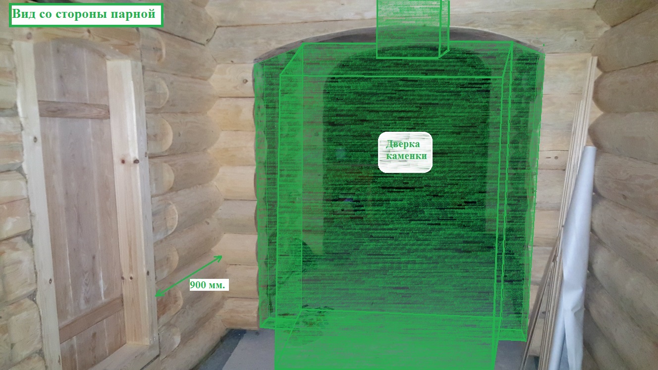

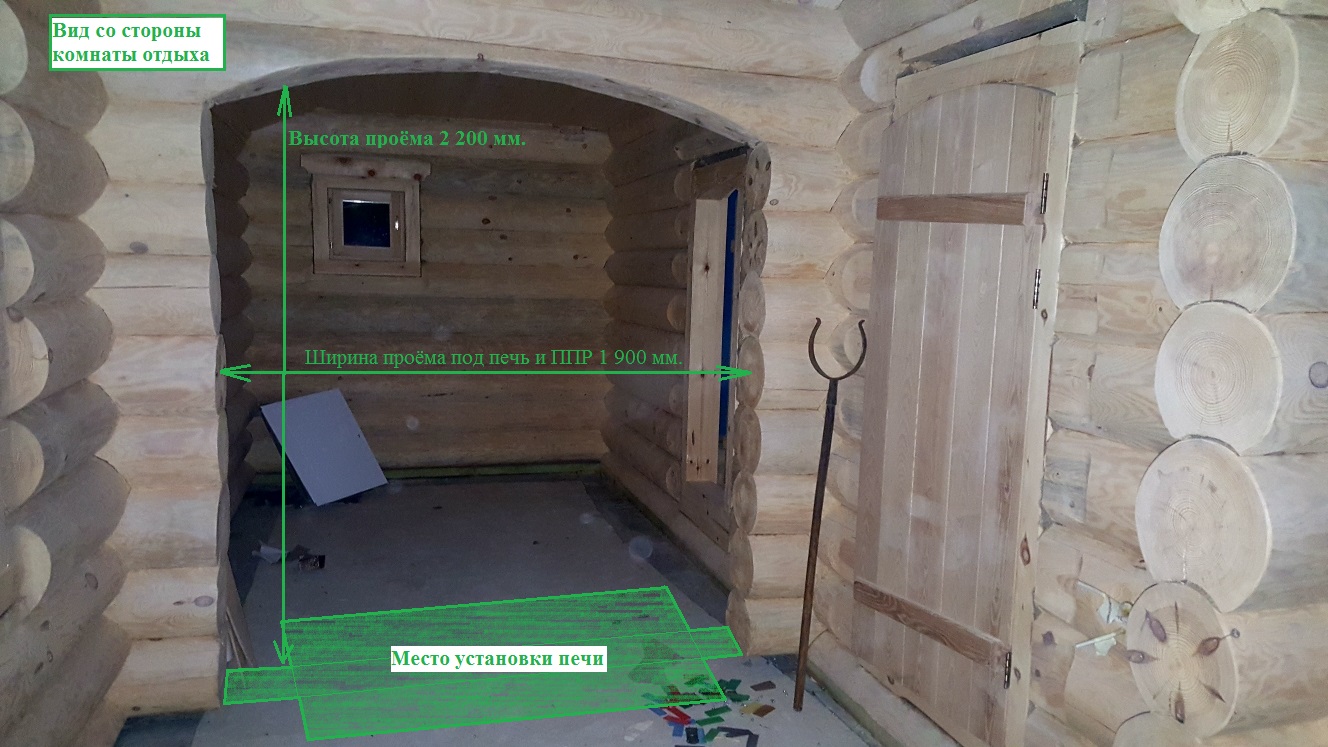

Вводные данные по месту монтажа печи:
- Размер проёма для строительства печи 2 200х1 900 мм. (ВхШ)
- Максимально допустимая глубина печи (из КО в сторону парной) 1 200 мм.
- Высота потолков в парной 2 600 мм.
- Высота здания в коньке около 4,3 метра.
- В месте вывода дымохода через кровлю, заранее предусмотрено увеличенное расстояние между стропилами - ширина 1 200 мм., так что в балку не упрётесь Smile
Если какой-либо момент в описании упустил - готов ответить на интересующие Вас вопросы.

Все внятно. Одно не указали , площадь парной.

Иван, верно подмечено! - Один из главных пунктов упустил Confused
Размер парной 3,5х2,4 метра. Высота потолка 2,6 метра.
Печь устанавливается по стене шириной 2,4 м.

А можно по подробней про кирпич 19 века какое количество с клеймами может есть фото и какая задумка по дизайну под старину хотите стилизовать ?
Алексей, приветствую!
Кому как ни Вам знать про этот кирпич? - вся его основная концентрация как раз в северной столице Smile
Правда у нас всё попроще - все кирпичи без клейм Smile
Задумка проста: стилизация бани под избу, без современных излишеств и современных технологий (вернее с ними, но они будут скрыты от взора Smile )
Что касается кладки печи: я думаю, что из-за нестабильности размеров, форм и плотности старинного кирпича, правильнее будет не завязывать его в общую кладку печи, а со стороны комнаты отдыха следать фальш-стену из него - кладка в стиле того времени, т.е. ряд "тычок", ряд "ложок", по контуру бревенчатого проёма под печь, сделать арочное окаймление "ложком" кирпича, возможно закруглив один его угол, ну и посередине, на уровне глаз, сделать какое-нибудь "украшательство" с небольшим количеством точёнки из этого кирпича - может некое подобие ниши, или полочку какую-нибудь, а может и изразец "в тему" найду. В общем это уже всё будет обсуждаться индивидуально на месте, но концепция в общих чертах должна быть понятна Smile
и про наклон крыши и ее покрытие может есть фото бани.
Покрытие кровли - "мягкая черепица".
Наклон кровли небольшой, около 30-35 градусов.
Высота в коньке около 4,3 метров, высота по стенам 2,5 метра.

Добрый день !!! По дизайну вам бы под бревно кирпич ручной формовки подошел бы его с старым можно перевязать на портале и отдельные ставки изразцы в ниши поставить. Посмотрите наш кирпич бюджетный ручной формовки Донские зори он в районе 50 руб по цене Кировочипецкого Фото банных печей для примера из инета. В вашем варианте арка дублирует сводчатый полукруг выпил в стене на нее надо делать ставку ,правда для печников по работе сложность небольшая хотя зимой можно пильнуть на станке в теплом помещение.
