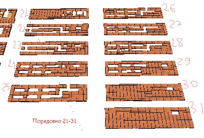

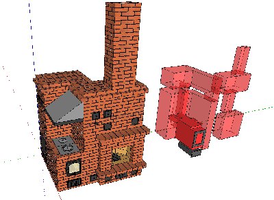

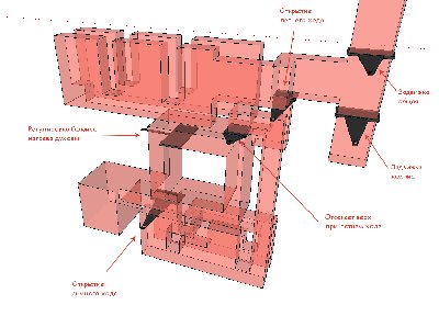

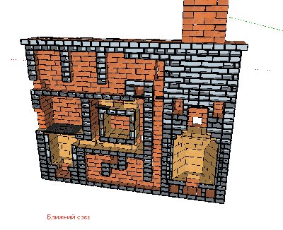

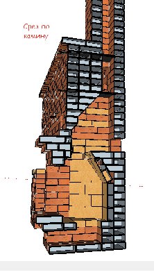

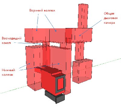

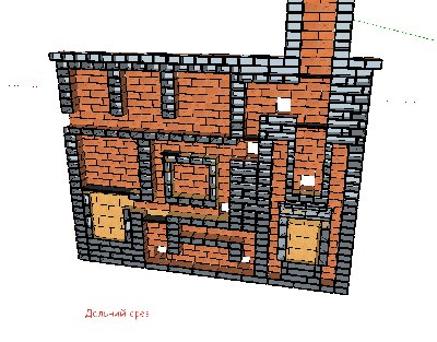

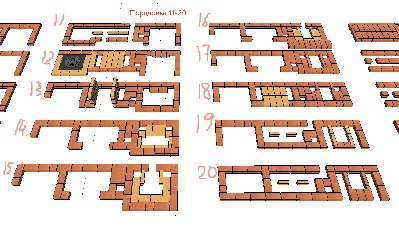

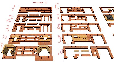

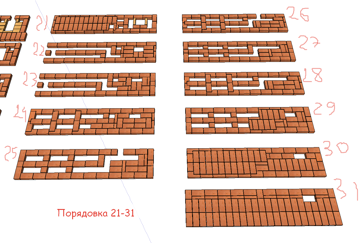

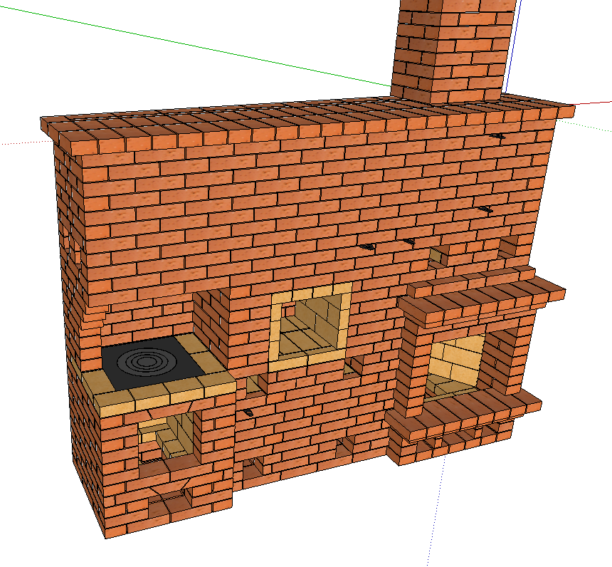

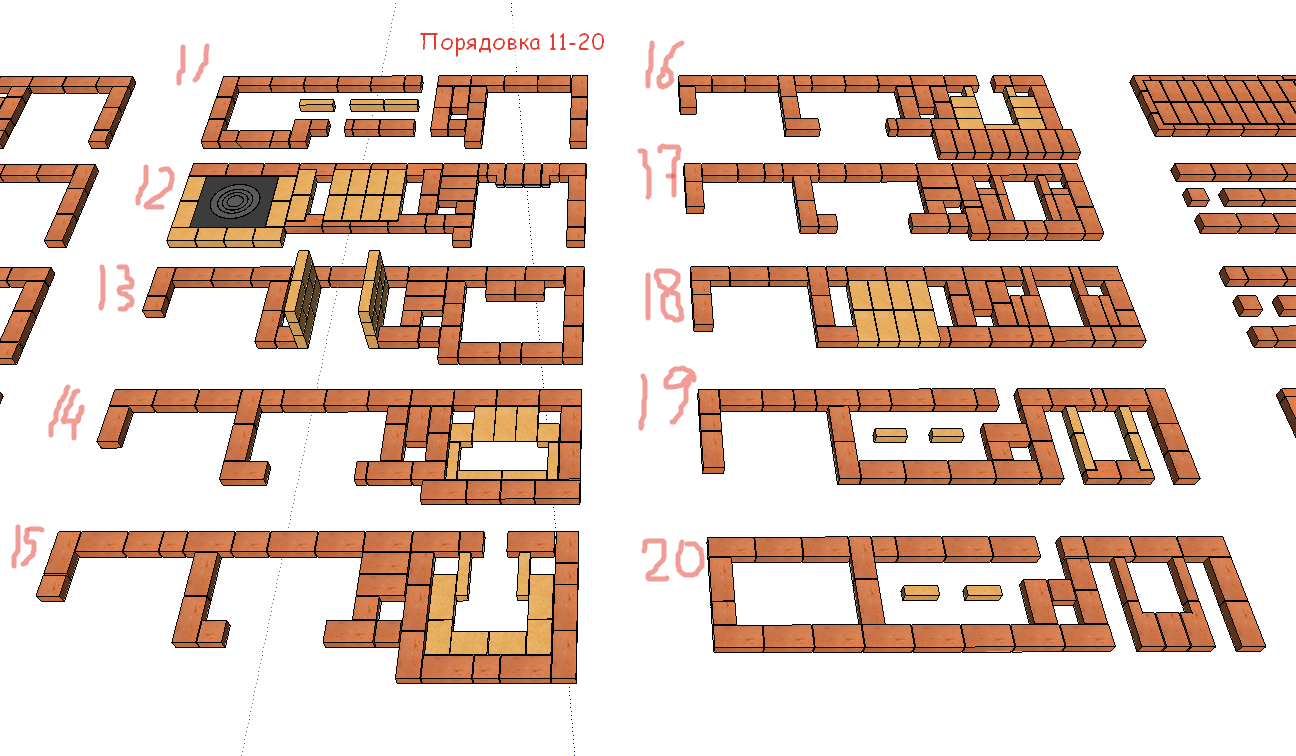

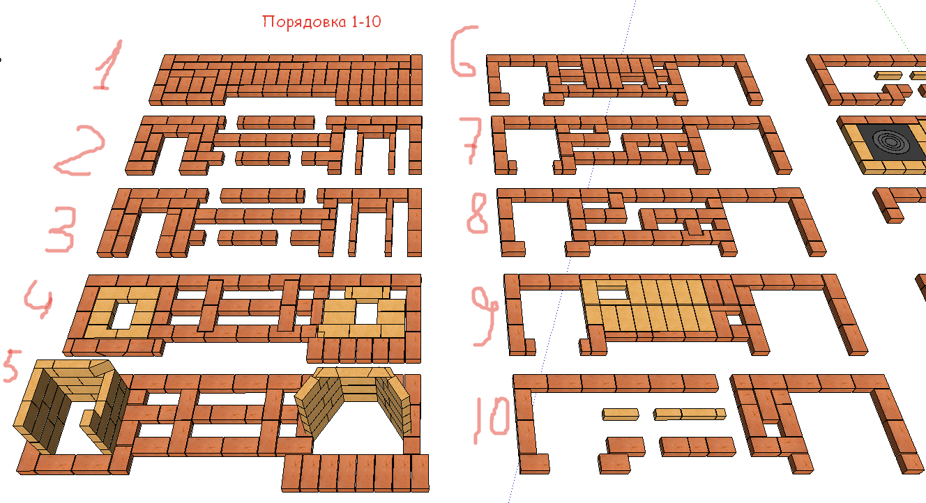

Доброго времени всем мастерам.
Собрались строить себе каркасный дом 6х9 (1 этаж), на бетонных столбах. Обогревать решили кирпичной печкой, что бы была хоть какая то термомасса в доме. Печь нужна между залом-кухней (25 кв.м.) и спальней (15 кв.м.). Длина смежной стены - 3 м. Хочется что бы и тепло давала, и плита чтоб была, и духовочка, ну и каминьчика тоже хочется)).... И чтоб все это не сильно выпирало в помещение, что бы все было вдоль стены.
Вобщем проекта готового такого не нашел. Решил попробовать самому сконструировать.
Кто в теме - хотелось бы услышать конструктивное мнение о том, рабочая ли конструкция получится? Будет ли тяга? Достаточно ли будет тепла? Не слишком ли длинный "зимний путь" для дымовых газов? Может можно как то улучшить?
Идея была в том, что бы летний путь проходил под духовкой, шел на верх и уходил в каминный дымоход. Зимний же режим - шел сначала вниз, сначала обогревал нижнюю дальнюю стенку, потом нижнюю ближнюю стенку, потом поднимался вверх, обогревал верхнюю дальнюю стенку, потом верхнюю ближнюю стенку и потом уже выходил в каминный дымоход.
Скетчап модель печи - https://yadi.sk/d/X7vMgXtP3Nym9Z
Ход дымовых газов
 Размер файла:  53.34 КБ
 Просмотров:  655 раз(а)
Порядовка 21-31
 Размер файла:  563.28 КБ
 Просмотров:  694 раз(а)
Порядовка 11-20
 Размер файла:  449.98 КБ
 Просмотров:  663 раз(а)
Порядовка 1-10
 Размер файла:  543.26 КБ
 Просмотров:  728 раз(а)
Общий вид
 Размер файла:  607.71 КБ
 Просмотров:  730 раз(а)

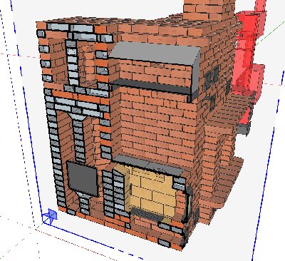

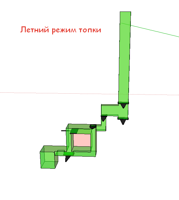

СообщениеДобавлено: Пн 23 Октябрь 2017, 01:47 Ответить с цитатойВернуться к началу

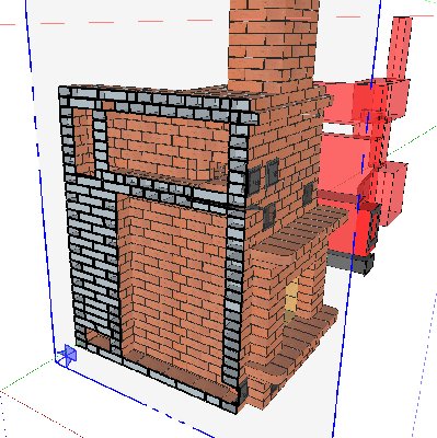

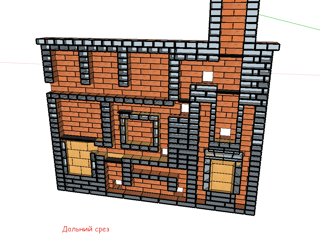

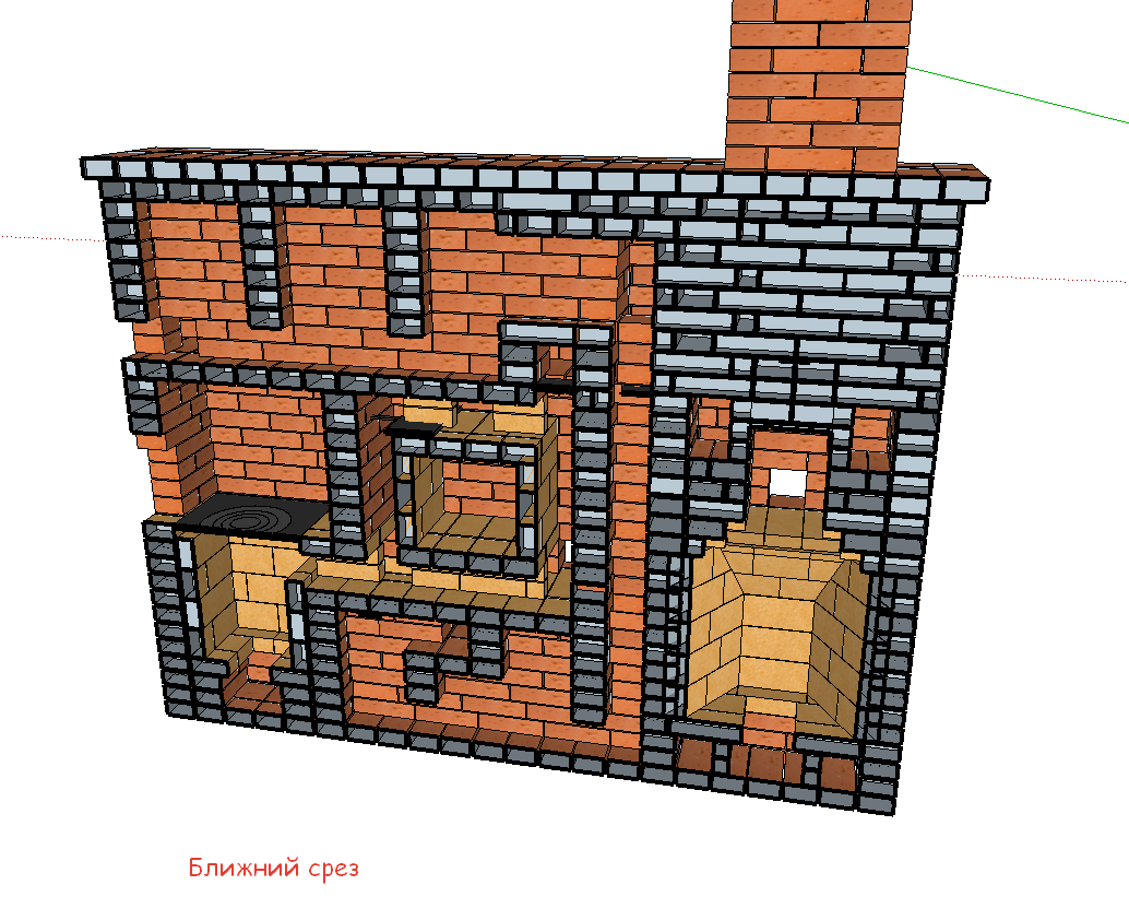

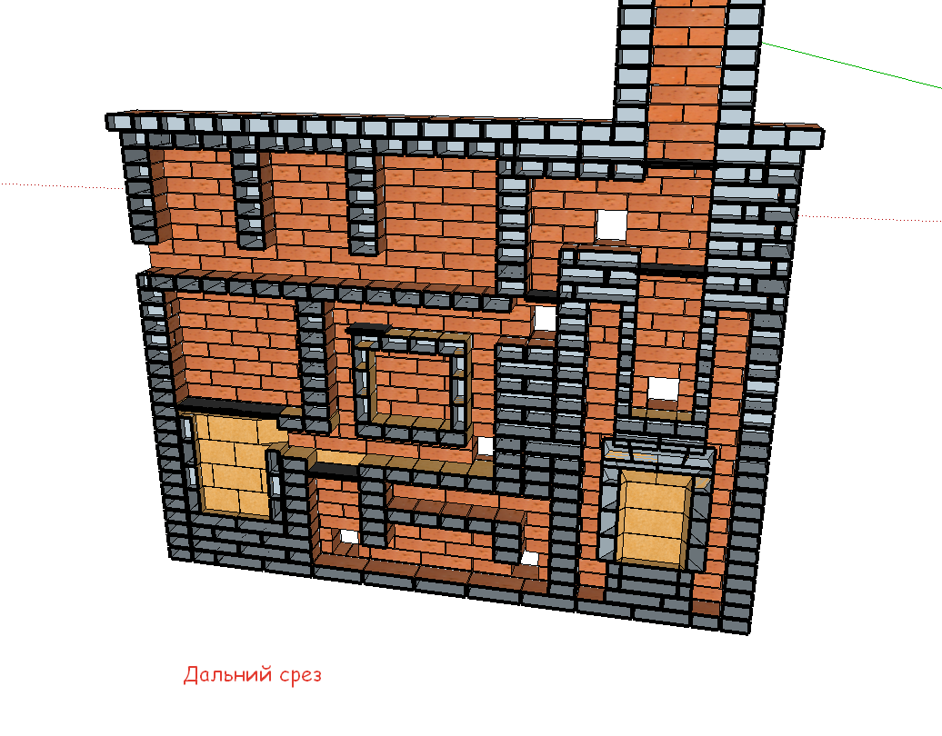

Еще немного скринов для ясности
Движение газов в летнем режиме
 Размер файла:  7.99 КБ
 Просмотров:  30592 раз(а)
Срез по вертикальному каналу между камином и духовкой
 Размер файла:  210.08 КБ
 Просмотров:  680 раз(а)
Срез по камину
 Размер файла:  209.45 КБ
 Просмотров:  688 раз(а)
Дальний срез
 Размер файла:  364.15 КБ
 Просмотров:  679 раз(а)
Ближний срез
 Размер файла:  418.49 КБ
 Просмотров:  692 раз(а)
СообщениеДобавлено: Пн 23 Октябрь 2017, 19:56 Ответить с цитатойВернуться к началу
Камин, скорее всего, будет дымить...
Куликов Андрей
Сообщения: 1059
СообщениеДобавлено: Пн 23 Октябрь 2017, 20:29 Ответить с цитатойВернуться к началу
На чём основано столь глубокое утверждение.
Хотя пардоньте, это же предположение.
Главное прокукарекать, а там хоть не расцветай.
А то, что это монстр в каркасник, мы и не заметили.
Сообщения: 6835
СообщениеДобавлено: Пн 23 Октябрь 2017, 20:35 Ответить с цитатойВернуться к началу
Этот монстр в каркаснике после первой же зимы развалится. И топить надо будет круглосуточно. В каркасник -только буржуйку высокой мощности для быстрого восполнения теплопотерь.
Куликов Андрей
Сообщения: 1059
СообщениеДобавлено: Пн 23 Октябрь 2017, 20:39 Ответить с цитатойВернуться к началу
Начнём с того, что топливник плиты очень маленький.
Колпаки в верхней левой части- это сажесборник, который не прогреется никогда.
Камин работать будет. Если отдельно.
Сообщения: 6835
СообщениеДобавлено: Пн 23 Октябрь 2017, 20:47 Ответить с цитатойВернуться к началу
Да и неравномерный нагрев -потрещит из-за этого и районе топки в первую очередь. Потому что топку придётся насиловать по полной программе и очень долго "иметь"её топку -чтобы прогреть массив печи.
Безграмотная конструкция.

Виктор, уточните плиз, чем, по вашему мнению, будет вызван перегрев топки и можно ли это как то устранить? И почему вы считаете, что в каркаснике такая печь развалится? И почему вы решили что нужно будет круглосуточно топить?
Андрей, тоже поясните, если можете, до каких размеров нужно увеличить топливник, и почему верхние колпаки не прогреются и будут сажесборниками? и можно ли это как то тоже устранить?
Заранее благодарю)

Если Вы занялись проектированием печей, то на форуме есть раздел литература. Прочтите. Многие вопросы отпадут. Размеры и конструктивные размеры топливников для дров там указаны.
И, если перефразировать профессора Преображенского, не читайте современных авторов.
Я не занимаюсь проектированием печей, т.к. печник 3 разряда, а для проектирования необходимы более фундаментальные знания. Экспериментирую на заказчиках.

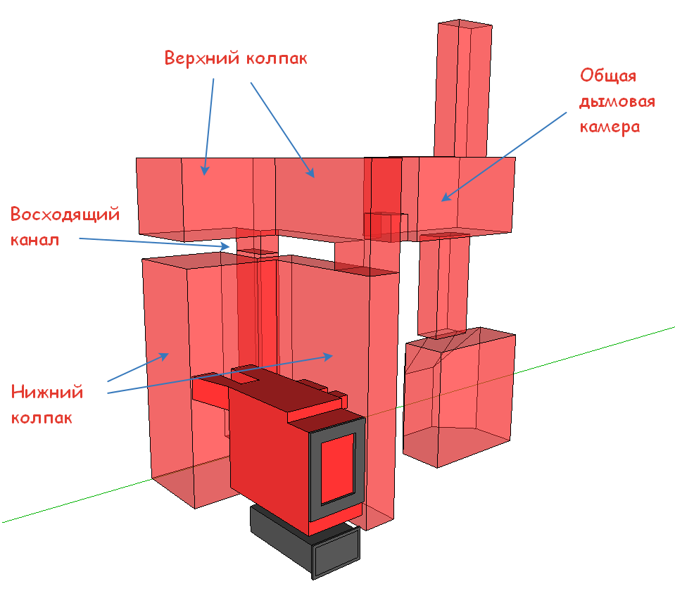

Что касательно колпаков.
Обратите внимание как располагаются колпаки в Теплушке и двух колпаковых печах - над топливником или газы идут сразу в колпак, а у вас они с боку, не проходные.
Да куда-же проще и доходчивей объяснил В.Селиван. Топка мала.
Стоит упростить конструкцию.
1. Убрать духовку, она явно лишняя здесь (белая духовка в этом варианте бессмысленна для готовки, только как сушилка).
Уменьшить ширину ПЕЧНОЙ части.
2. А также убрать плиту и сделать на этом месте ВЫСОКУЮ топку с хлебной камерой - это решит проблему "маленькой топки".
Приходим, по сути, к каминопечи с ХК.
3. А камин вообще не нужен - большая топочная дверка со стеклом и летний ход заменят его.
Автору стоит "продумать" ещё раз конструкцию и показать на обсуждение....
Через 2-3 варианта придёте к итоговой конструкции.
А планировку и расчёт теплопотерь стоит выложить. Это начало "ДУМОК" о печном отоплении.....

Для плиты и небольшого щитка топливник достаточен. Но для почти трёх метрового щитка мал. Если поменять направление движения газов, сразу в колпаки и однозначно убрать кирпичную духовку, возможно будет интереснее.
Попробуйте несколько других вариантов.

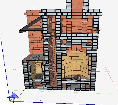

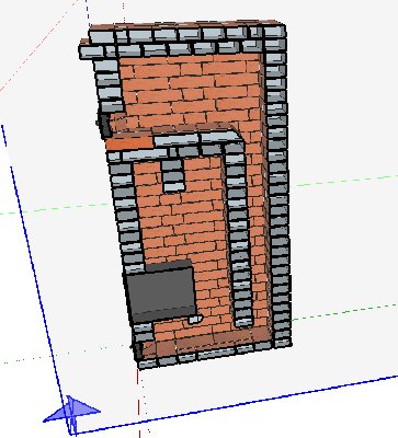

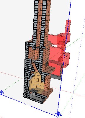

Спасибо всем за мнения и критику. Понял, что сгородил дурного монстра. Принял к сведению и пришлось переделать чуток планировку дома и размер. Уже не 6х9, а 7х9. И печку чуток переделал, что бы обогревала и зал с кухней, и спальню, и санузел. Получилось как бы двух колпаковая + общая с камином дымовая камера.
Что скажете на счет такого варианта?
Разрез вдоль дымовой камеры над камином
 Размер файла:  296.62 КБ
 Просмотров:  653 раз(а)
Разрез по камину
 Размер файла:  108.85 КБ
 Просмотров:  643 раз(а)
Разрез вдоль заднего щитка за духовкой
 Размер файла:  391.23 КБ
 Просмотров:  657 раз(а)
Разрез вдоль топки
 Размер файла:  478.18 КБ
 Просмотров:  682 раз(а)
Общий вид печи
 Размер файла:  294.22 КБ

Еще вот движение газов для наглядности
 Размер файла:  33.49 КБ
 Просмотров:  400 раз(а)
СообщениеДобавлено: Вс 5 Ноябрь 2017, 08:07 Ответить с цитатойВернуться к началу
1. чтоб прогреть 63 квадрата компактной печью надо чтоб все стенки печи грелись. Камин сам нифига не греет(греет пока горит) а своим телом закрывает часть излучающей поверхности печи. Решите вопрос с отоплением. А потом когда грошы некуда будет девать построите камин ,отдельно,в углу например.
2. Наличие металлич.духовки вкупе с плитой ухудшает теплоплонакопительные свойства печи,железяки быстро нагреваются и сразу излучают тепло. Что неплохо для быстрого нагрева но нам же надо кирпич нагреть. Выкиньте духовку. Лучше на варочную камеру ,что над плитой,повесьте дверку,что превратит ее в духовку и поможет прогреть стенки варочной камеры,те которые не омываются ДГ.
В первом варианте камин и то был удачнее.. К тому же при совместной топке оба прибора неминуемо влияют на тягу друг друга,понятно в худшую сторону
