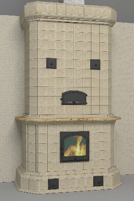

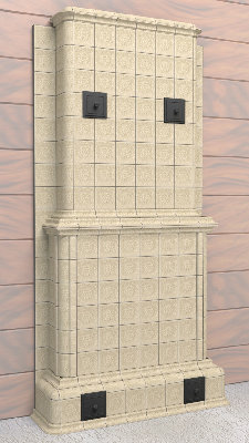

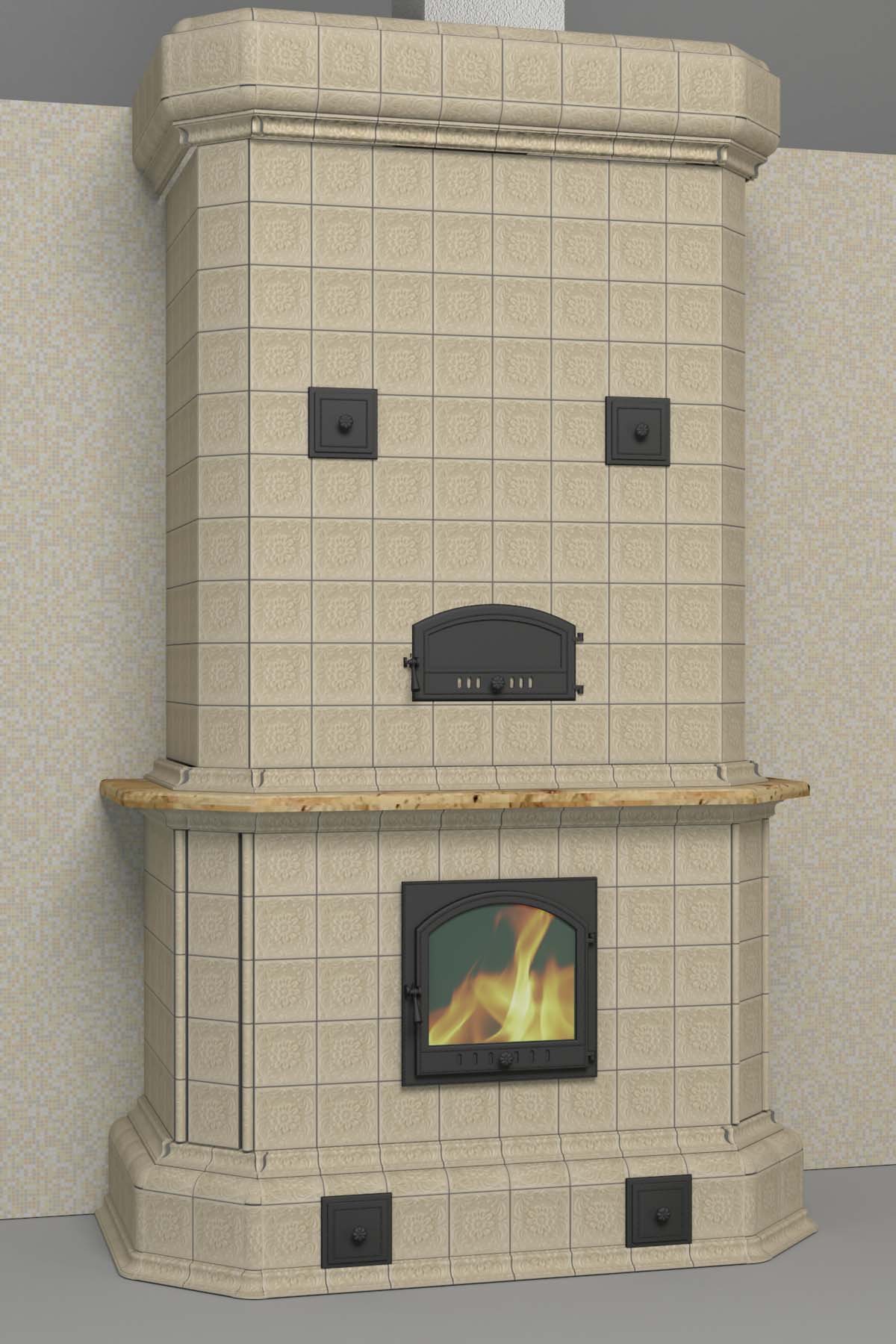

Хочу представить еще два проекта изразцовых печей с применением изразцов Воронежского завода керамики, "Волшебная шкатулка" и "Ладья".
Печи выполнены из изразцов одного производителя, но они существенно отличаются друг от друга, по внутреннему наполнению. Это каминопечи с хлебной камерой по черному, но одна печь полностью футерована, а другая нет, футерована только топка и хлбеная камера.
Сначала мы нарисовали данные печи в ЗД максе с использованием моделей изразцов, которые сами же и отмоделили. Получилось вот это.

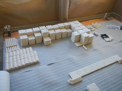

По изразцам: Изразцы выполнены литьевым способом, они тонкостенные, так называемые "фарфоровые", имеют неплохую геометрию. Хорошо режутся на станке с водяным охлаждением и сплошным диском без сегментов. Мы использовали изразцы различных цветов и покрытий, первая печь с изразцами белого цвета, глянцевыми, а вторая с изразцами цвета слоновой кости матовыми. Данные изразцы имеют размеры 15-15см, и самую дешевую цену на отечественном рынке. Мы использовали изразцы коллекции "Охота".В коллекциях изразцов представлено всего шесть элементов, поэтому приходилось выдумывать карнизы, плинтусы, бордюры и различные переходы из того что было. Фасадные изразцы имеют семь различных фигур охотников и дичи, глухари, тетерева, утки, соколы и рельефный изразец.

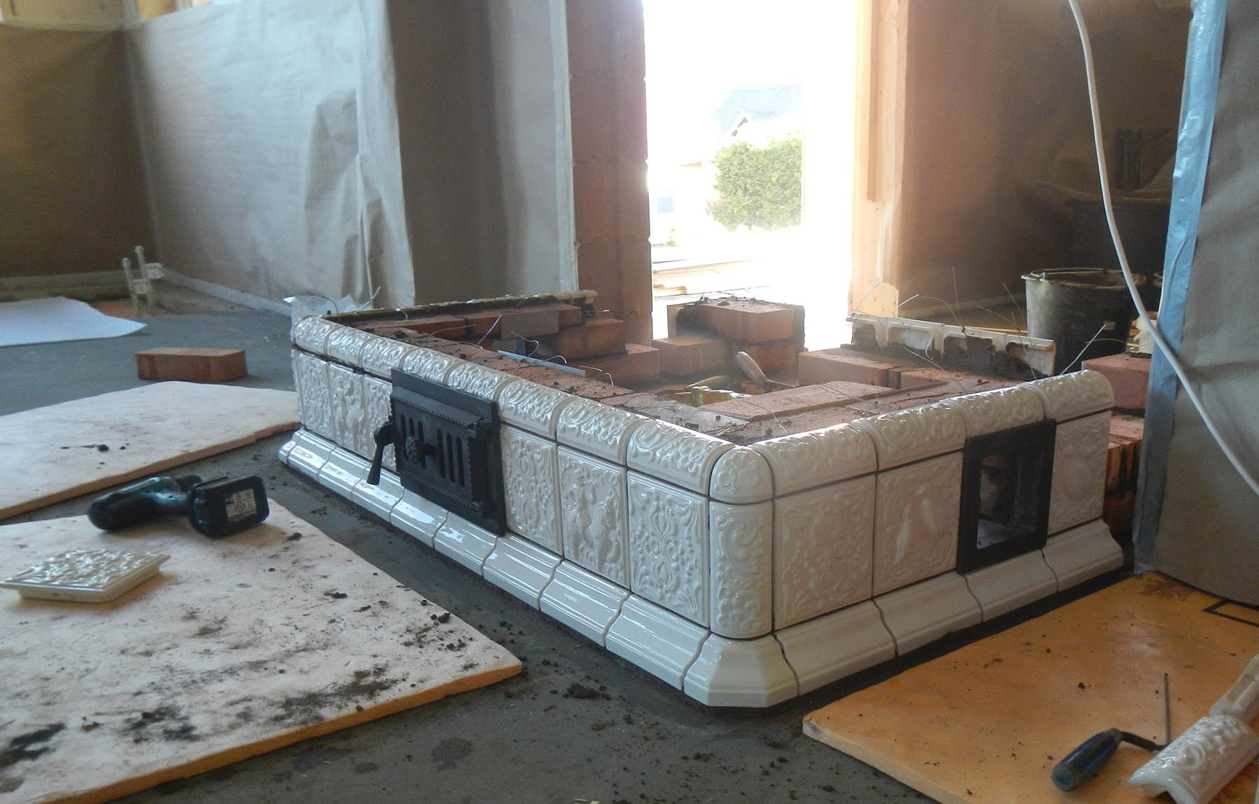

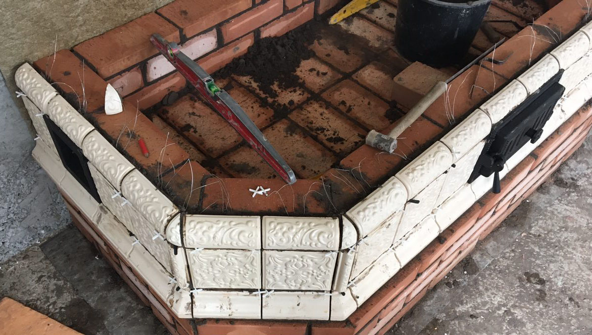

СообщениеДобавлено: Сб 28 Октябрь 2017, 10:54 Ответить с цитатойВернуться к началу

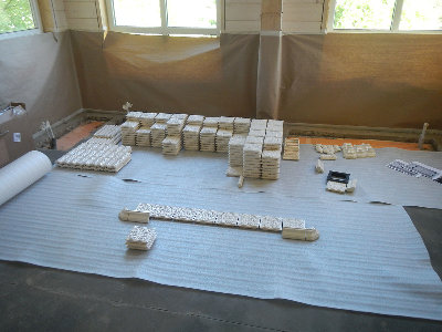

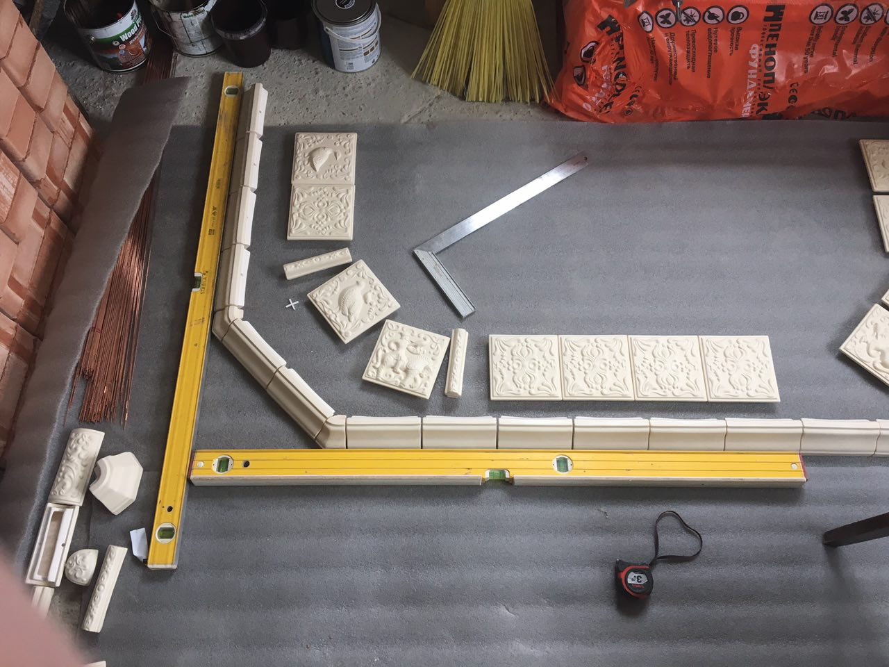

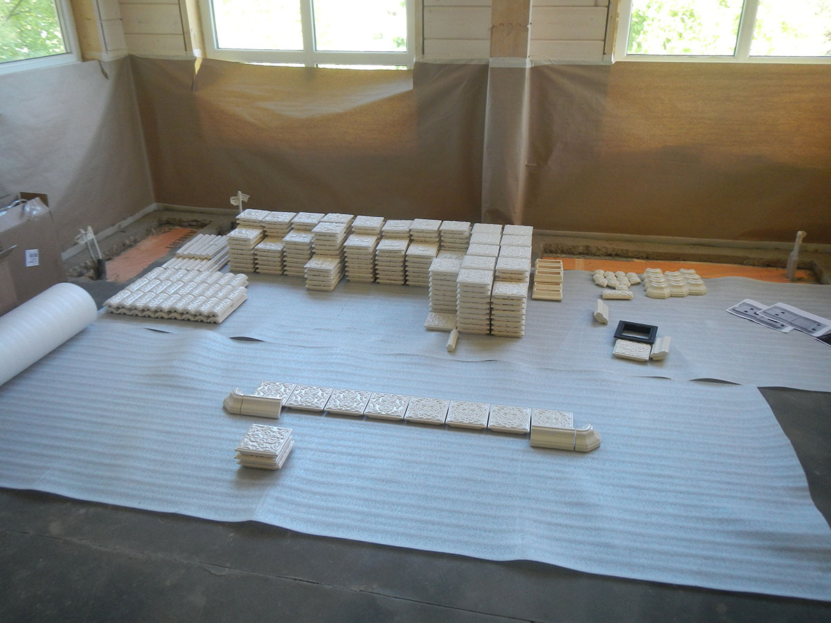

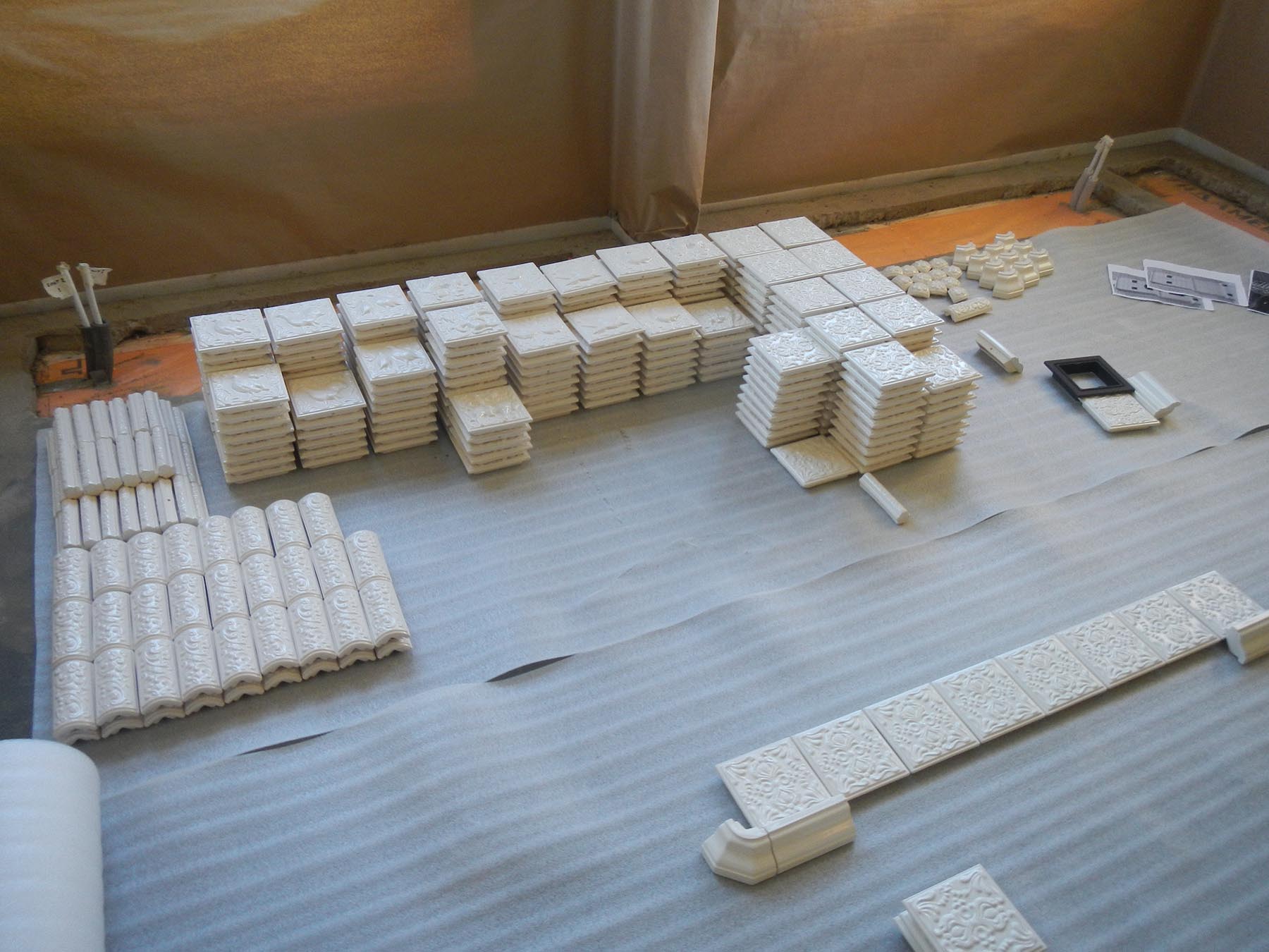

Начали с раскладки изразцов на сухую, соответственно и габаритные размеры печи были кратны изразцам, внутренние кирпичи пришлось подрезать. Швы между изразцами делали по 3мм. На пристенной печи пришлось выполнять подрезку чашек, чтобы сошлись необходимые углы.
Строительство печей проходило параллельно с монтажем изразцов, без применения термоклея.
Монтаж изразцов осуществлялся на нержавеющую проволоку толщиной 0,8мм в качестве солдатиков были использованы омедненные сварные прутья. Используем нержавейку для вязки изразцов для того чтобы никакая ржа не проникала наружу через затирку.

СообщениеДобавлено: Сб 28 Октябрь 2017, 12:05 Ответить с цитатойВернуться к началу

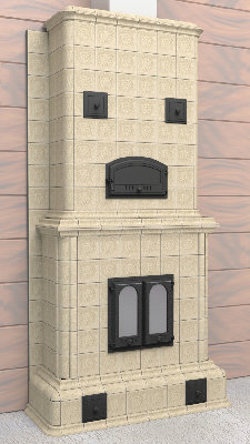

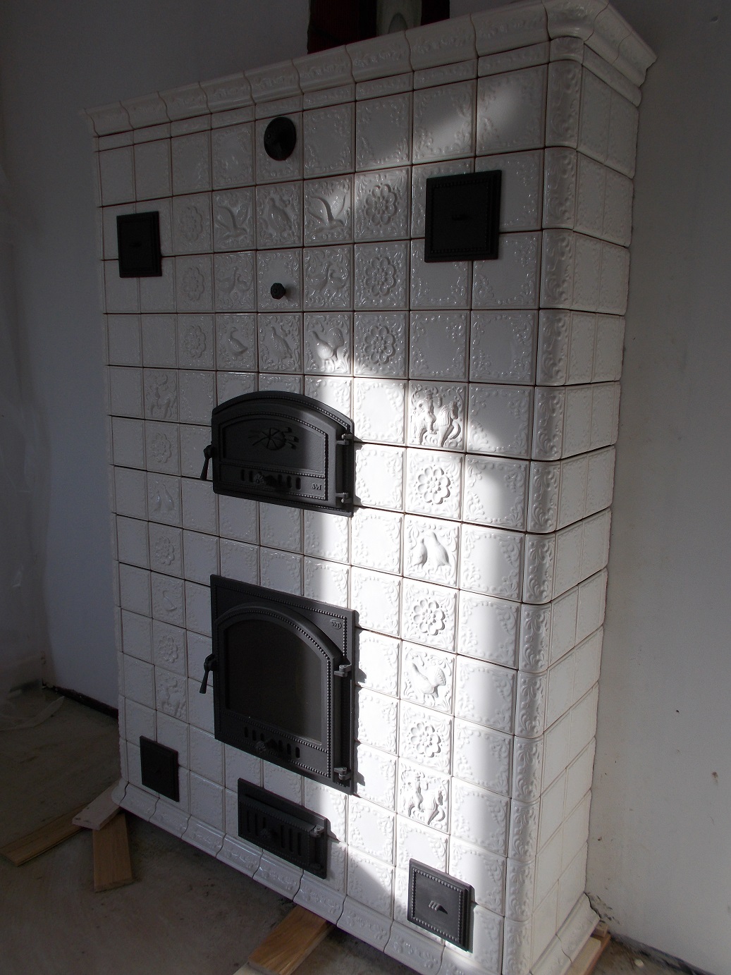

Есть небольшое отличие печей от рисунков, это наличие поддувальной дверцы. Изначально планировал построить печи подового горения, но что-то остановило и поставил поддувальные дверцы и колосники. Поддувальные и прочистные дверцы установили на нержавейку. И прочистки переехали с фасада на боковые части.

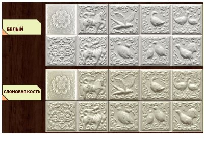

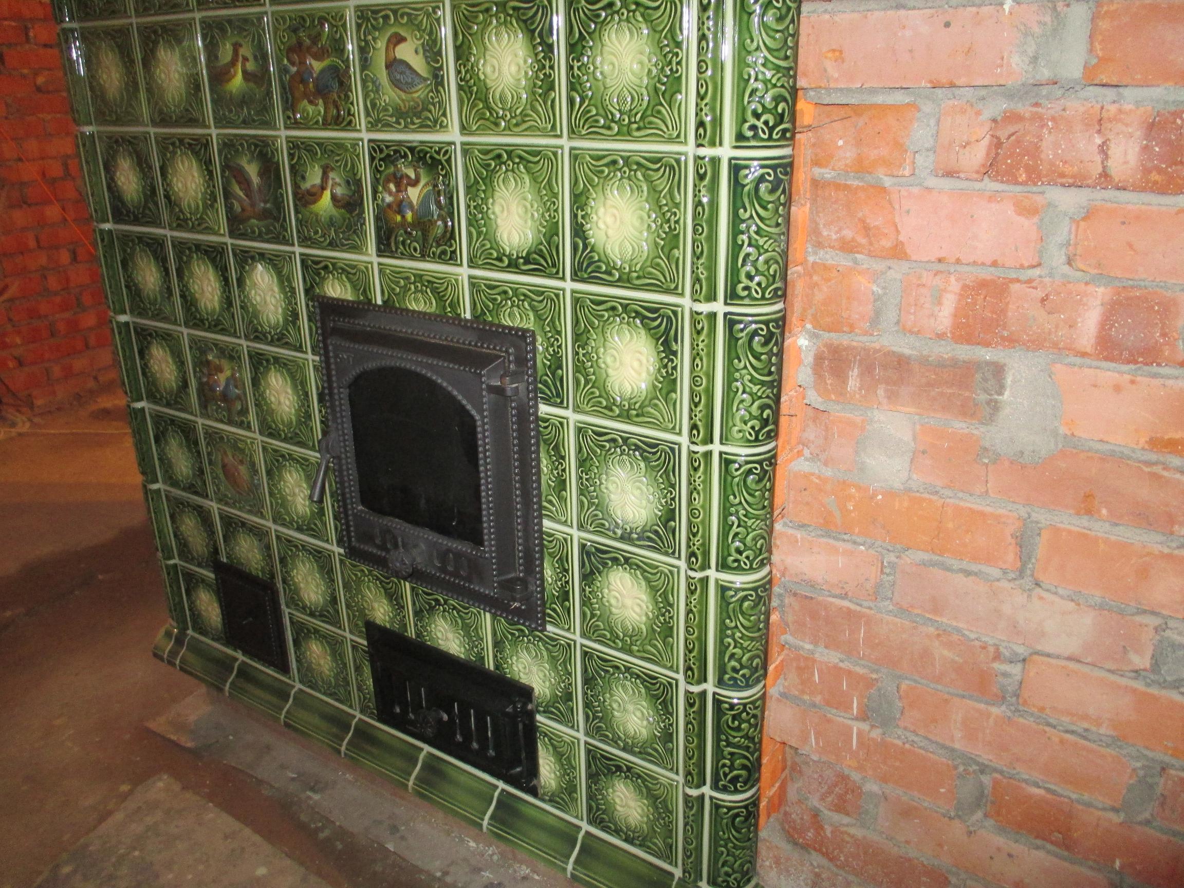

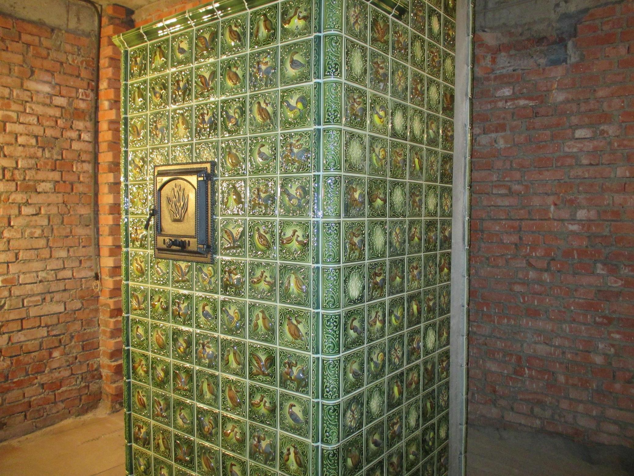

Алексей, привет. Кроме белых и бежевых есть коричневые, зеленые, расписные.

Алексей, стоимость изразцов смешная 200 руб за штуку, но продаются они квадратными метрами, в метре 45 изразцов. Остальные элементы продаются поштучно и имеют более высокую стоимость 300-350 руб, что тоже бюджетно.

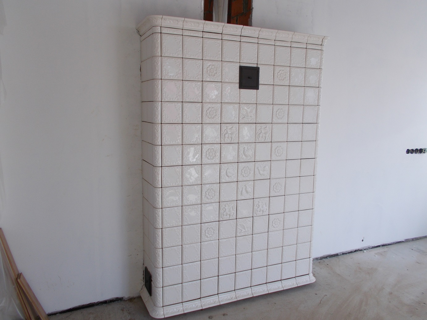

Евгений, а вам изразец под заказ делали? Элементы какие-то необычные. Я иногда с этим изразцом работаю, но всегда приходилось подгонять печь под их стандартные элементы. Последняя такая печка в сентябре сдана, там ровно на 5,5 кирпичей ложится 9 плиток и 2 уголка со швом 2 мм. Но я ни разу не пытался крепить этот изразец одновременно с кладкой печи. Мне показалось это слишком трудоёмко, уж очень он тонкий. Я заворачивал печь в сетку, и привязывал к ней проволокой, а румпу забивал глиной, т.е. и приклеивал ещё изразец к печи. А сетку брал с мелкой ячейкой, чтобы точнее привязать. Эта печь стоит до сих пор без просушки, и затирать её не стали - побоялись, что влажная глина окрасит затирку.
Михаил, нет не на заказ, это стандартные на заводе заказывал, не хотели делать, пришлось созваниваться даже с технологом. Сделали только из-за объема, заказывал на две печи. А те элементы которые у вас, отказались делать, их заказывает какой-то крупный заказчик и формы его личные. Вот так.
Вон оно что. В Москве ими торгует один дядька - Пётр Ильич, называет себя представительством завода. Я сравнивал только с тем, что у него покупал, поэтому как раз ваши показались нестандартными. Если есть ещё фото, может покажите, как вы их крепите вместе с печью? Привязывать к сетке - способ не слишком удобный, приходилось дырки в румпе пересверливать.
