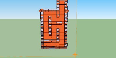

Здравствуйте,к щитку будет подключатся каркасная плита (103Х64см),нужен такого размера обогреватель и с таким расположением трубы(этот будет работать?)
C Уважением, Алексей.

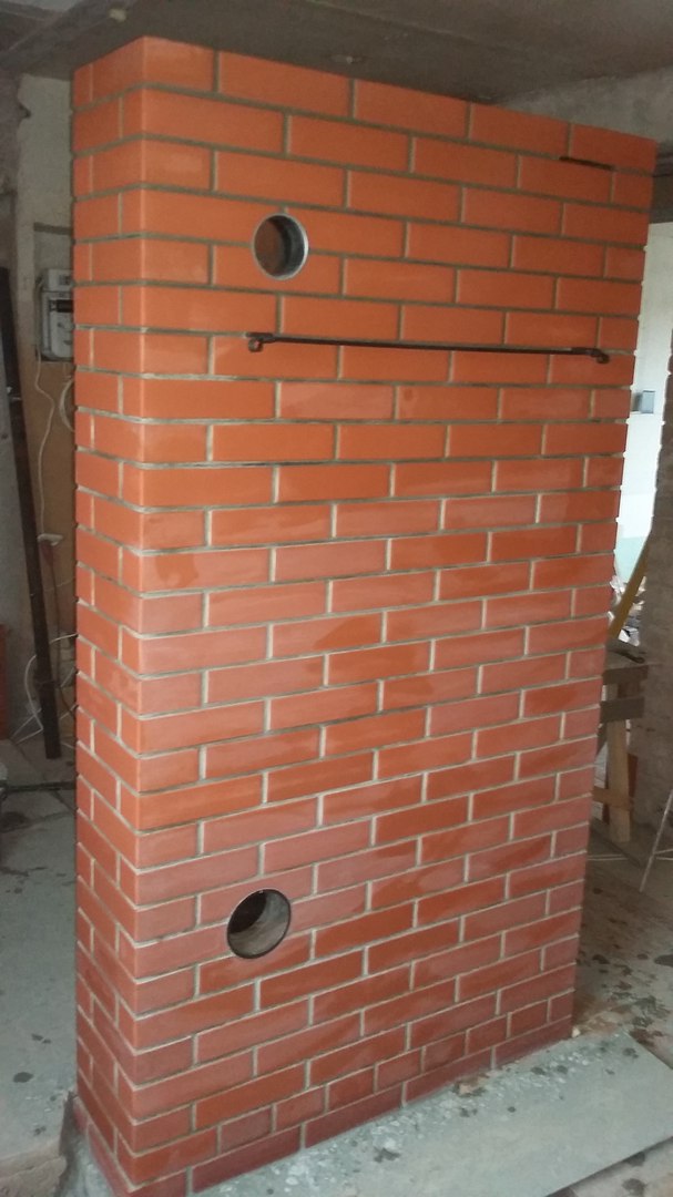

СообщениеДобавлено: Вс 29 Октябрь 2017, 20:39 Ответить с цитатойВернуться к началу
Посмотрите проект. Такой делали.
https://pp.userapi.com/c637922/v637922345/eb4f/_8bu1LR6RdA.jpg
https://pp.userapi.com/c637922/v637922345/eb59/r5zWWRWVIfI.jpg
https://pp.userapi.com/c626216/v626216345/28100/Myqh_-3v1uo.jpg
https://pp.userapi.com/c626216/v626216345/280c6/txDOfWEPYI0.jpg
https://pp.userapi.com/c626216/v626216345/2810a/r2NoSOnRWFw.jpg
https://pp.userapi.com/c626216/v626216345/27078/DiYJgmri-Ms.jpg
Правда проект под нерусский кирпич (не 120, а 85 мм).
Но принцип понятен.
