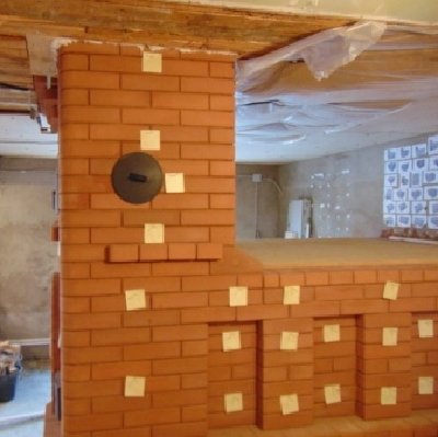

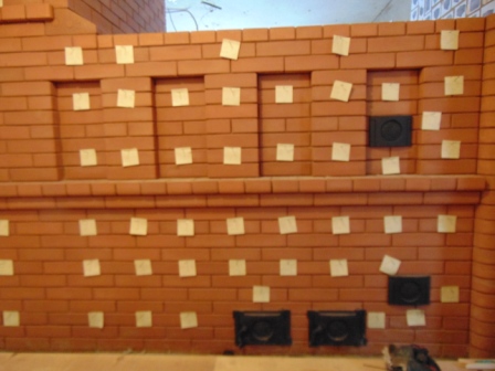

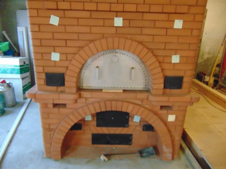

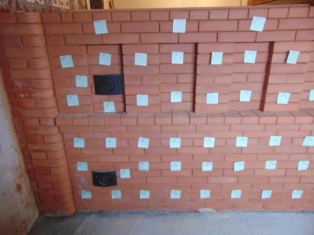

Как многим известно -с 4 сентября по 17 сентября на Практикуме проводимом мною была построена Русская печь с использованием технологий печестроения XIX века -так и на основе моих личных разработок.
Виктор, вот бы краешком глаза внутреннее устройство увидеть! Конечно, проект во всех подробностях выкладывать не надо, это авторская интеллектуальная собственность, а какие-нибудь разрезики... Интересно же!
Сообщения: 6804
СообщениеДобавлено: Ср 8 Ноябрь 2017, 07:14 Ответить с цитатойВернуться к началу
Александр Минеев писал(а):
А расчёты сделаешь? Ответ публично -потом видео на почту вышлю.
Просто хотелось понять( возможно из видео) как Вы вычисляли среднюю температуру внешних поверхностей( по методике/тепловизором?)
И как Вы это делали ВНУТРИ? По каким точкам или областям? Как усредняли ( по поверхности внутри?)?
И, сори, поправьте , пожалуйста, описку размерности мощности печи с "квт/час" на просто "кВт".
Александр -я температуру мерял пирометром -как снаружи. Так и внутри -куда через лючки мог "пристрелять" пирометром.
Видео будет в сети после монтажа и обработки. И конечно обработки данных замеров. Пока показываю фото- каким способом производидились замеры. Тепловизором конечно лучше -он сразу везде показывает температуры. Можно в программе посмотреть темп. а отдельных точках.
