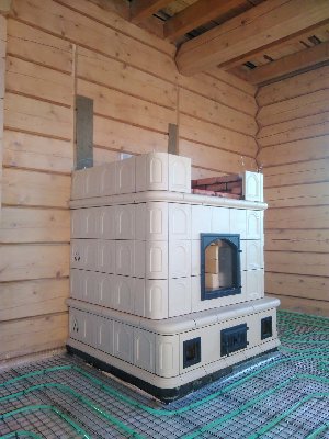

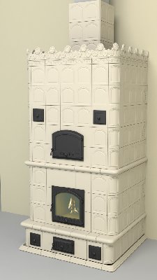

Хочу представить на обозрение, интересный проект выполненный с применением изразцов Венгерской фирмы "HQ-Keramik". Это каминопечь с хлебной камерой по черному "Снежная Королева".
Данные изразцы мы приобрели в компании Экокерамика:
http://ecokeramika.ru/products/izrazcy/index.php
Для начала мы отрисовали нашу печь в программе 3дмакс, большинство моделей изразцов нам были предоставлены для работы представителями компании Экокерамика.
Хочу поблагодарить компанию "Экокерамика" в лице всех ее сотрудников, за своевременный и профессиональный подход к делу.
По печи: отрисовали, согласовали, посчитали, проверили, утвердили, заказали, оплатили, получили.

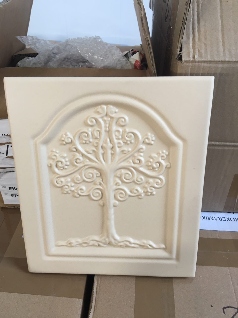

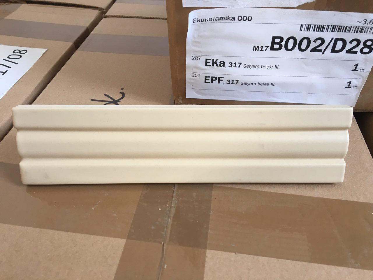

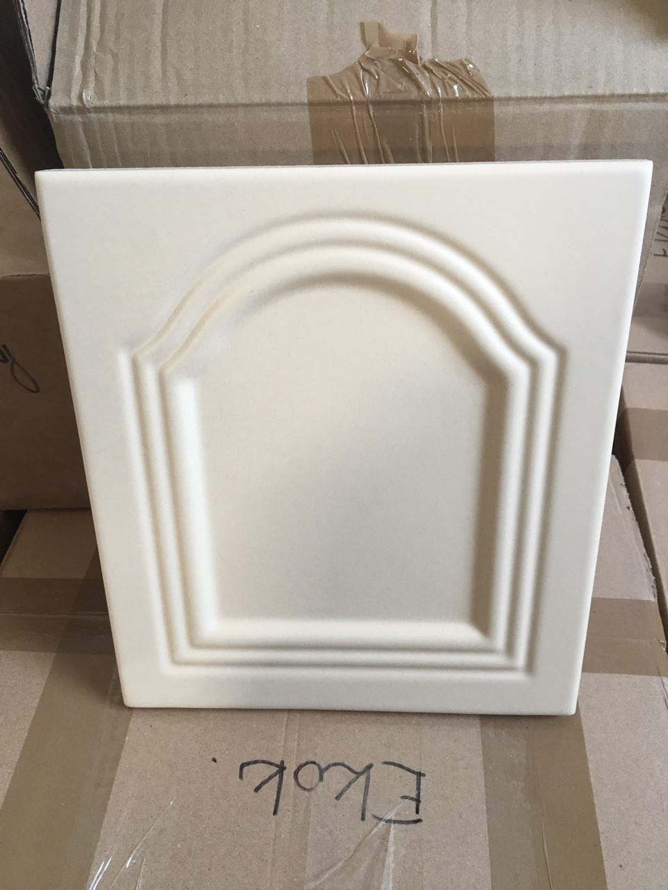

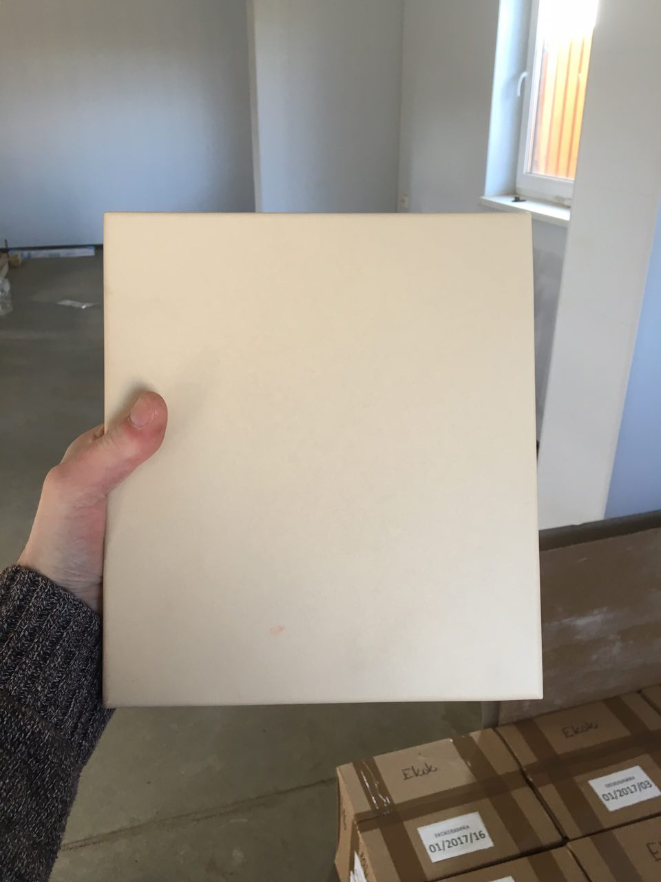

Что же из себя представляют Венгерские изразцы. Долго ждал, 1,5 месяца, но когда получил, моей радости не было предела. Изразцы идеальные по всем параметрам, разница между изразцами и различными элементами составляла 1мм, ровные, качественно заглазурованные, никаких подтеков, цвет ровный на всех изразцах, никакой разноотеночности, в общем конфетка, не всякая керамическая плитка дотянет до такого изразца.

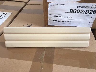

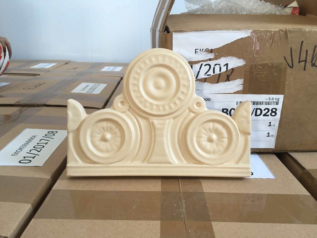

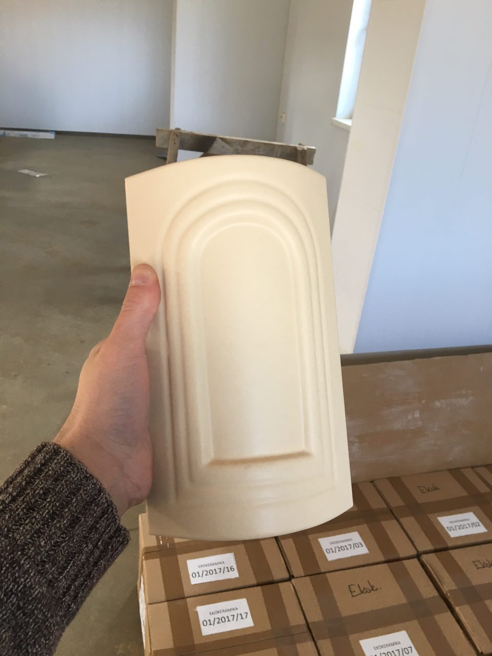

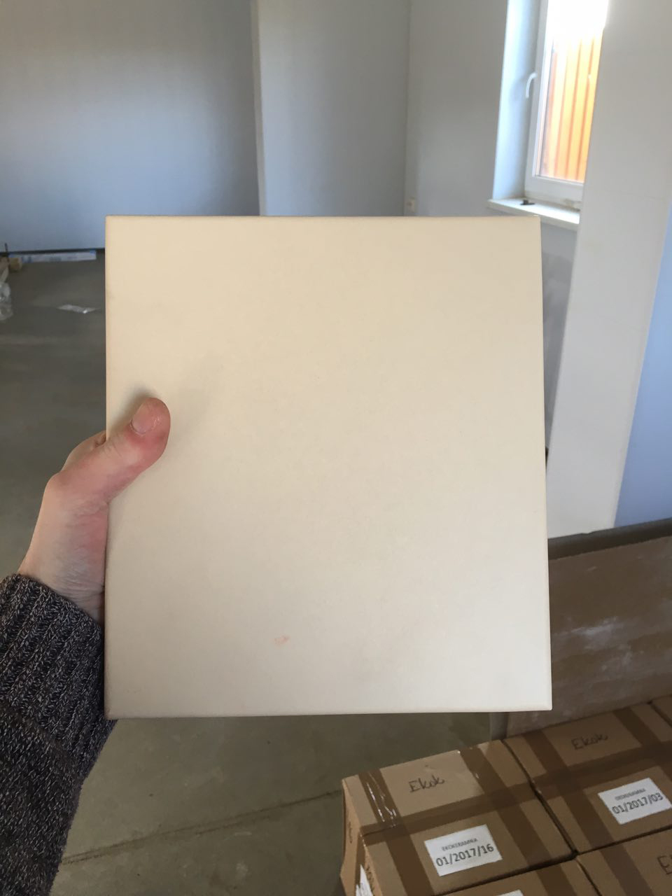

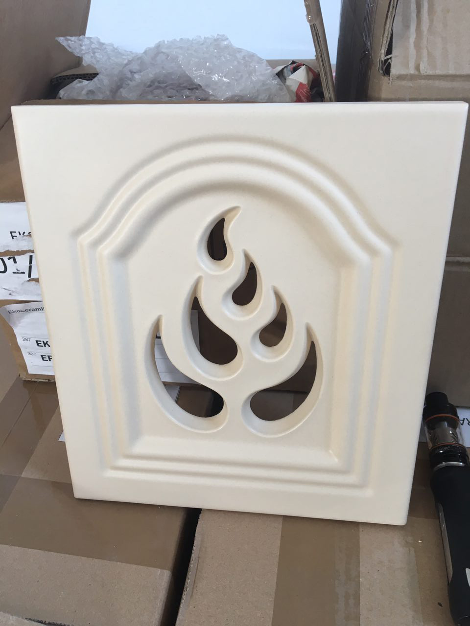

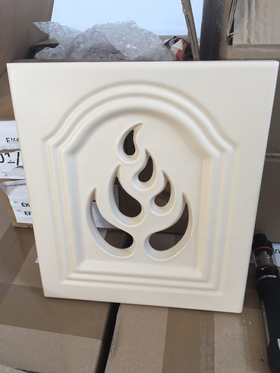

Угловой элемент, вентиляционный изразец ( с отверстиями ), фриз.

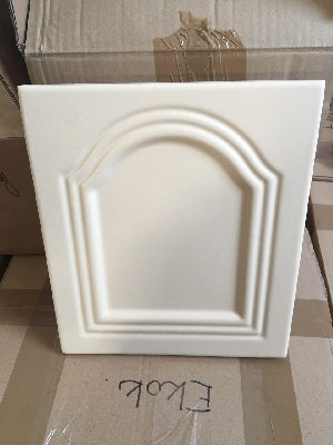

Изразец кокошник.

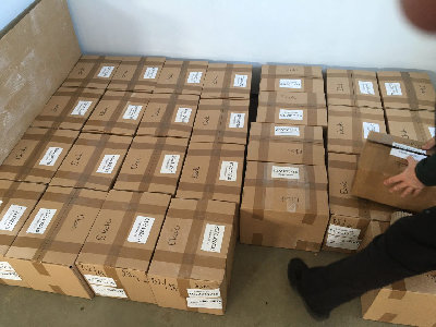

Изразцы приехали упакованные в нормальный трехслойный гофрокороб, между изразцами прокладки из картона и лежат они в коробе достаточно плотно, ни одного разбитого при транспортировке изразца не было.
Я заказывал изразцы с очень ограниченным запасом 3-4 штуки, и очень порадовало то, что на заводе бесплатно положили порядка еще десяти различных запасных изразцов.

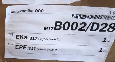

Каждая коробка в соответствии с накладной имеет свой номер, а также бирку на которой указано, какой изразец находится в коробке и сколько штук. Работать было очень удобно, с учетом геометрии этих изразцов, ни нужно было доставать все изразцы из коробок, раскладывать на полу, просто брали необходимый по маркировке и ставили на место. Я их так и назвал "изразцы из коробки".

Европейские изразцы качество на порядок выше с этим не кто не спорит у них эта тема давно развита популярна и доступна для обычных людей . Что в комплекте еще было может спец инструмент положили как бонус ? Какие рекомендации по сборке монтажу может особенности есть какие, я так пониманию они толстостенные могут монтироваться как само несущие .

Алексей, дополнительных бонусов, кроме как десять изразцов, никаких не было, но и этого за глаза.
По монтажу, все супер, крестики по 3 мм, поводки- проволока из нержавейки, костыли- потолочные подвесы и вперёд, они сами встают, как надо, одно удовольствие.
Да, их можно и как самонесущие использовать.

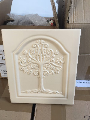

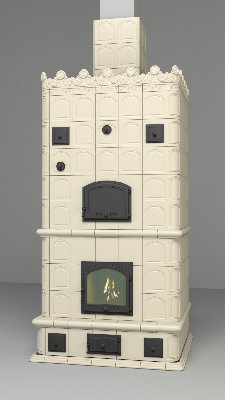

Еще один рисунок с расположением задвижек.

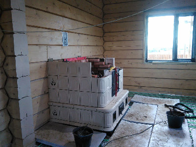

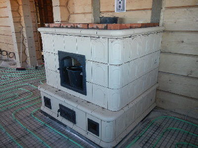

"Снежная королева"- Каминопечь с хлебной камерой по черному. Печь пристенная с вентилируемой отступкой, использован кирпич Боровичевского завода М-200 в качестве основного для стенок и перекрышь, перегородок и подверток, футеровка Боровичи Ш-8 , печная фурнитура финской фирмы SVT, дверца хлбеной камеры Везувий, доработана напильником. Дымовая труба керамическая, Шидель.

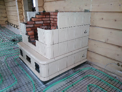

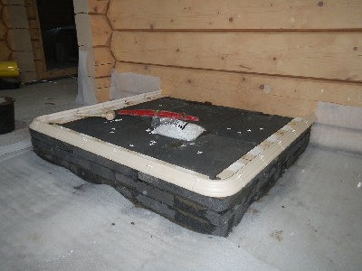

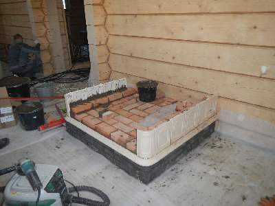

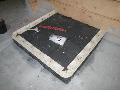

Поднялись до чистого пола пеностеклом.
Разложили изразцовые плинтуса, расстояние между изразцами приняли 3мм, использовали для его контроля крестики для плитки. Положили первый ряд кирпича.
Установили угловы изразцы и от них боковые стенки.

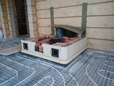

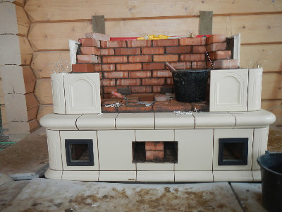

Установили прочистные дверцы, изразец режется очень легко, как станком так и болгаркой со сплошным диском, эмаль не скалываеся.
Подготовили вырез под поддувальную дверцу.
Установили полку и продолжаем поднимать стенки.

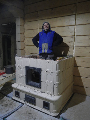

Установили поддувальную и топочную дверцы.
И поддувальную, и топочную дверцы устанавливаем на уголки из нержавеющей стали.
Перекрыли топочную дверцу.

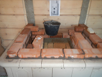

Установили вторую полку, точнее можно сказать бордюрчик. Отфутеровали топку огнеупорным кирпичом.

Поднимаемся дальше и формируем хлебную камеру, готовимся к установке хлебной дверцы.
