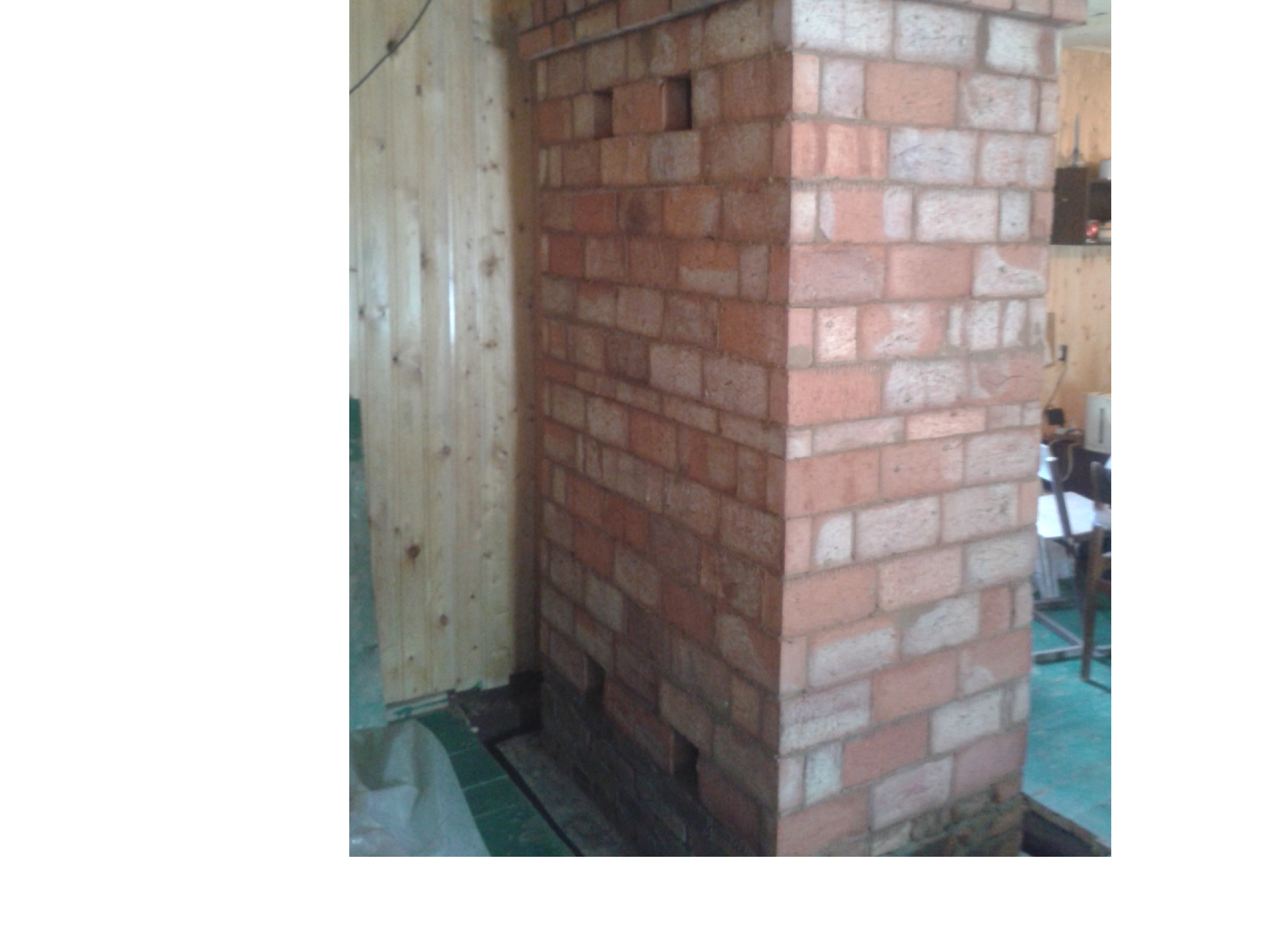

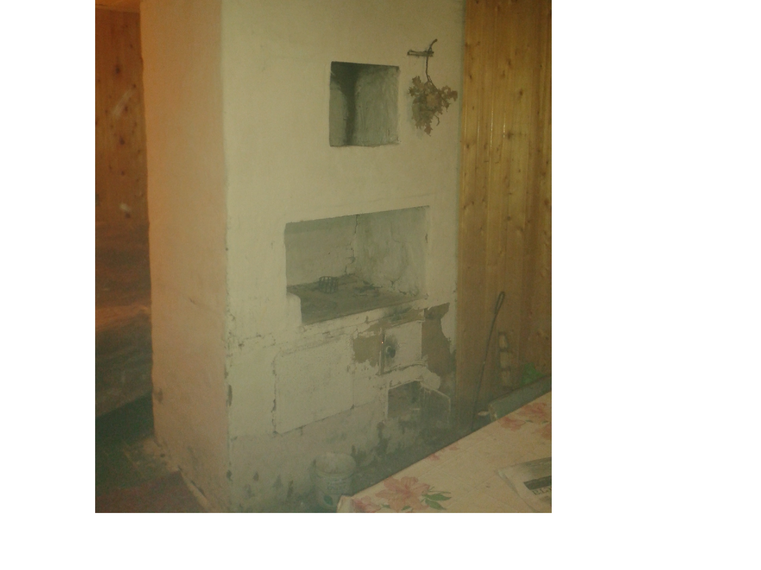

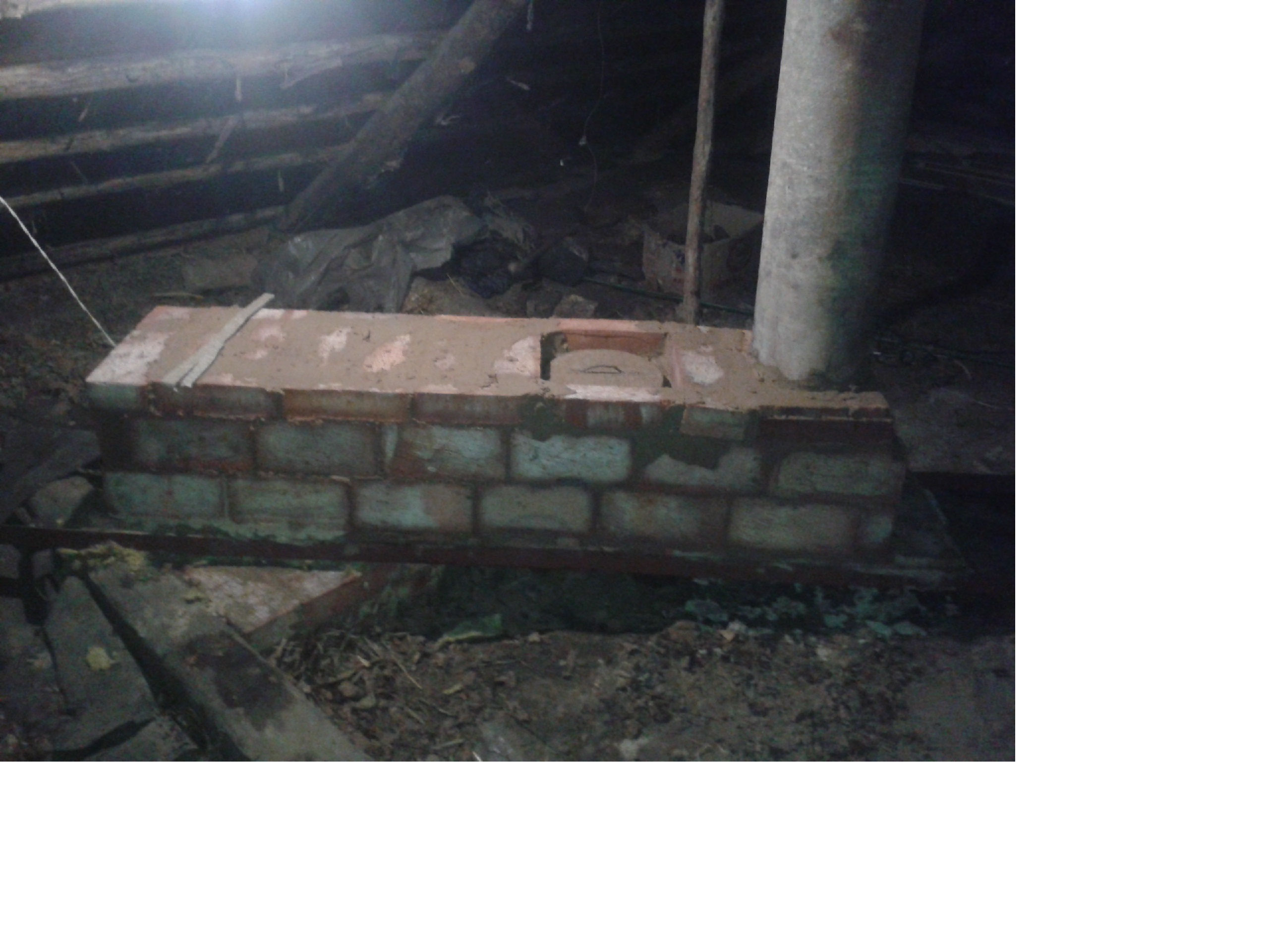

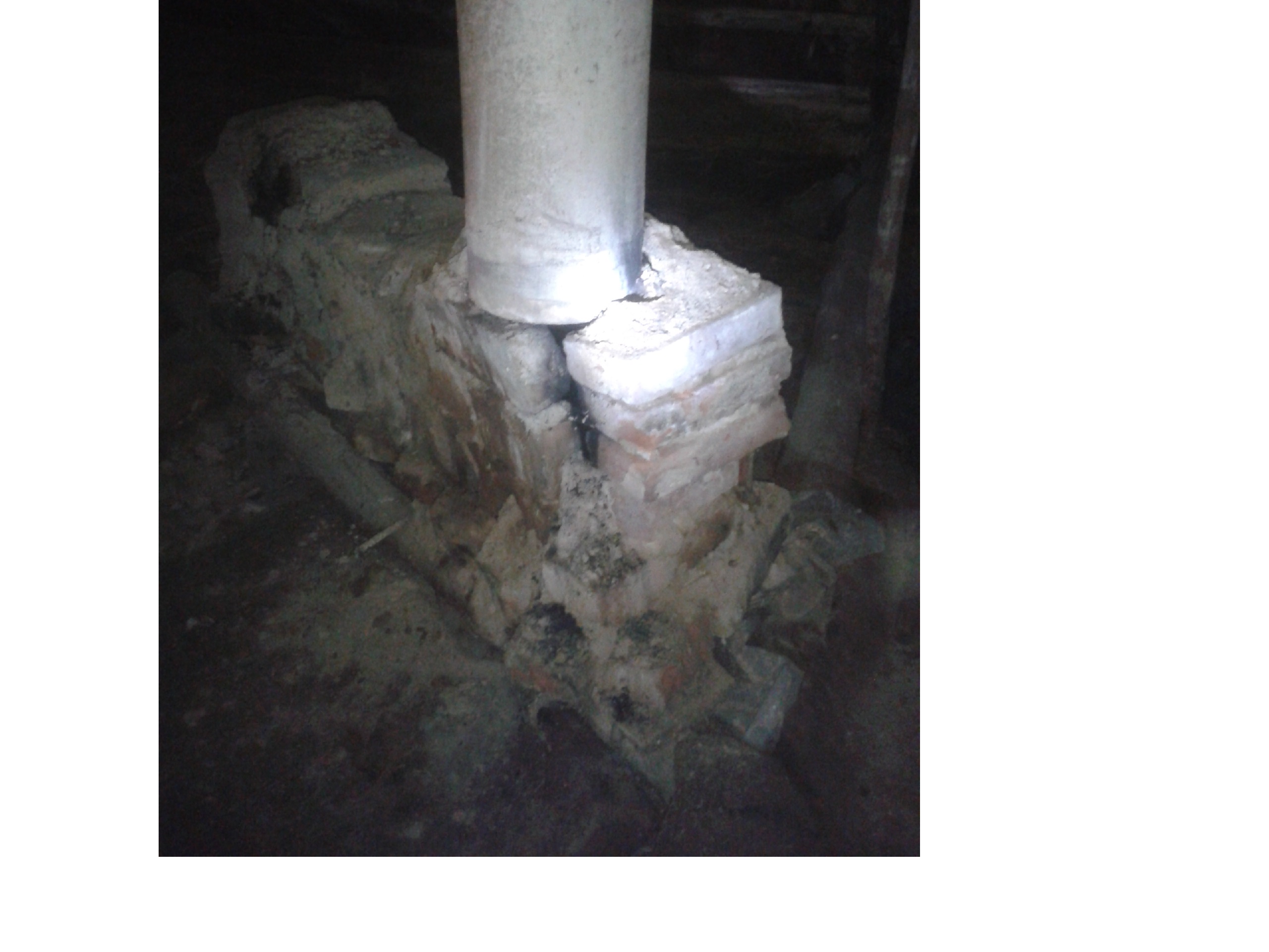

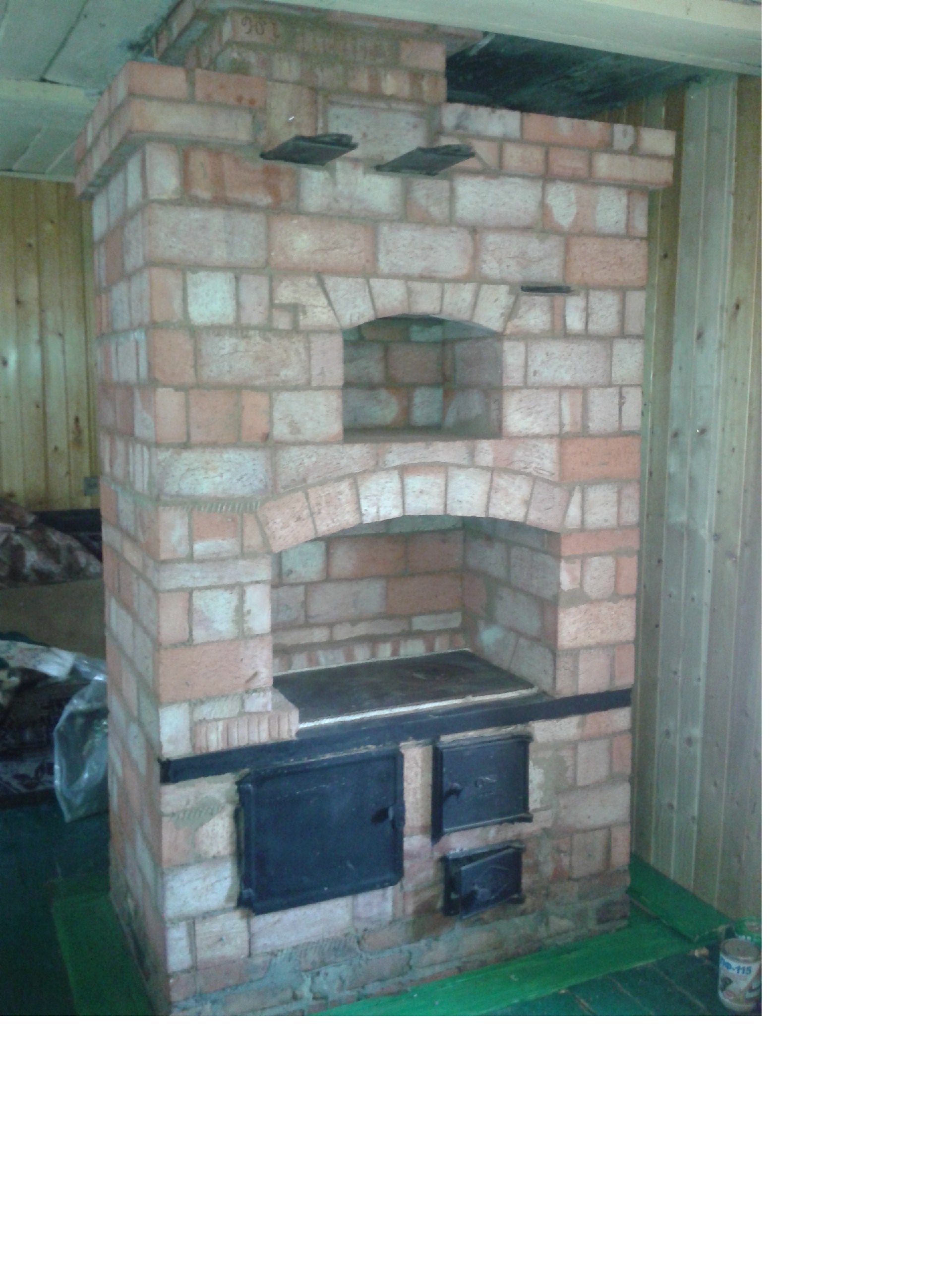

Собственно, переложил заново лопнувшую печь на даче. Там такая конструкция называется "монашка". Добавил немного отсебятины - футеровку топливника, арочки вместо уголков, полки из кирпича по уголку вместо листа железа, второй ряд перекрыши, ну и перекрытие всего что можно и нельзя спиленными на клин кирпичами вместо полосок металла.
Честно скажу, одна отсебятина не сработала уже - выход вытяжки с плиты в основную камеру я сделал шире, чем было - думал, не получится ли использовать её для прогрева трубы при зимней холодной растопке. Не получилось, при первом пуске вытяжка сработала в обратную сторону) Пришлось закладывать лишние сантиметры.
Размеры хайла взяты практически наугад, так как старая кладка была слишком сильно разрушена, чтобы её замерить.
Сам я каменщик (не ругайтесь, пожалуйста, на это слово), печь кладу впервые, получил массу удовольствия от выпиливания болгаркой. В следующем году собираюсь заняться облицовкой - что-то комбинированное из штукатурки и плитки.
Заранее всем спасибо за адекватные комментарии)

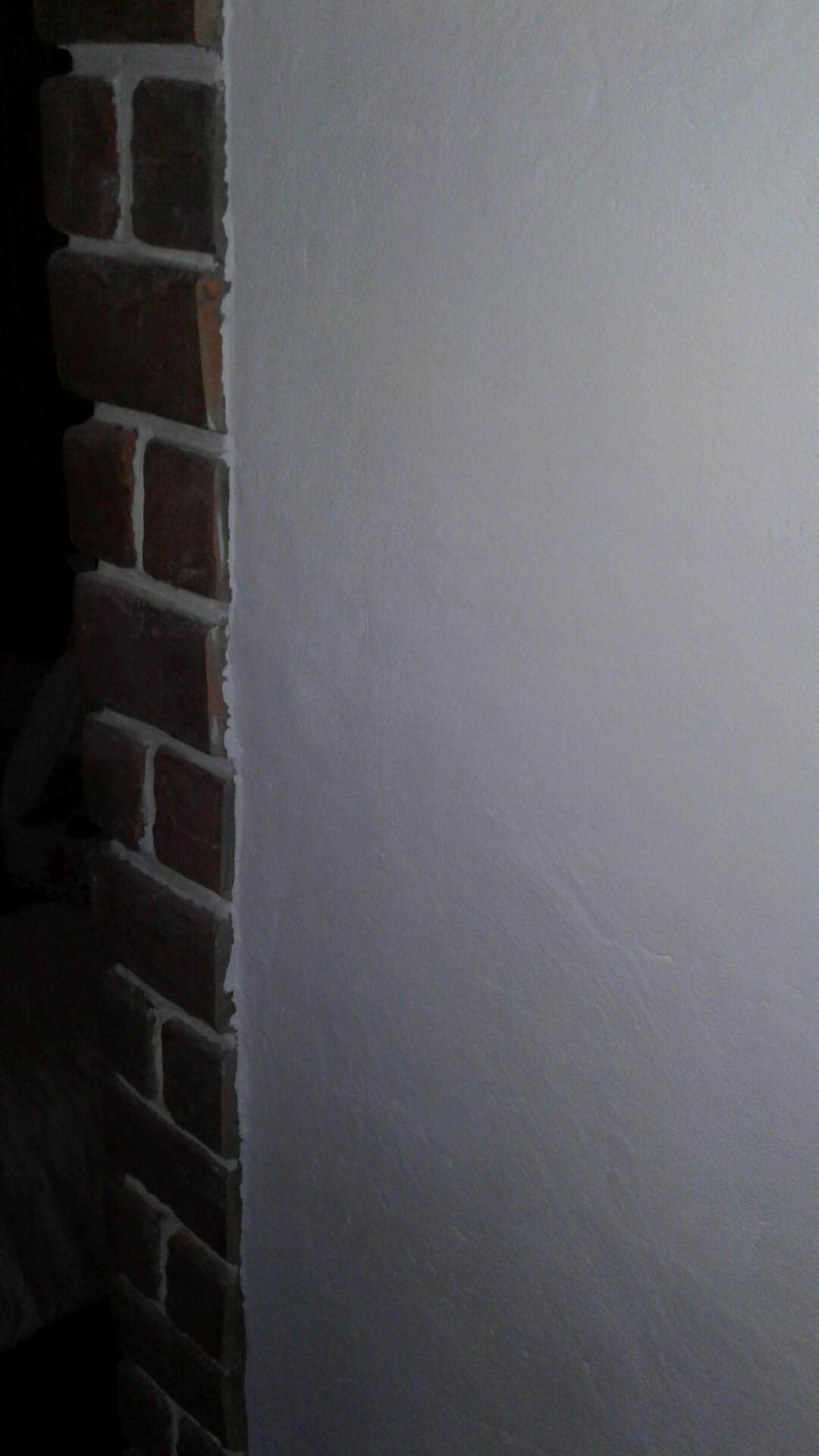

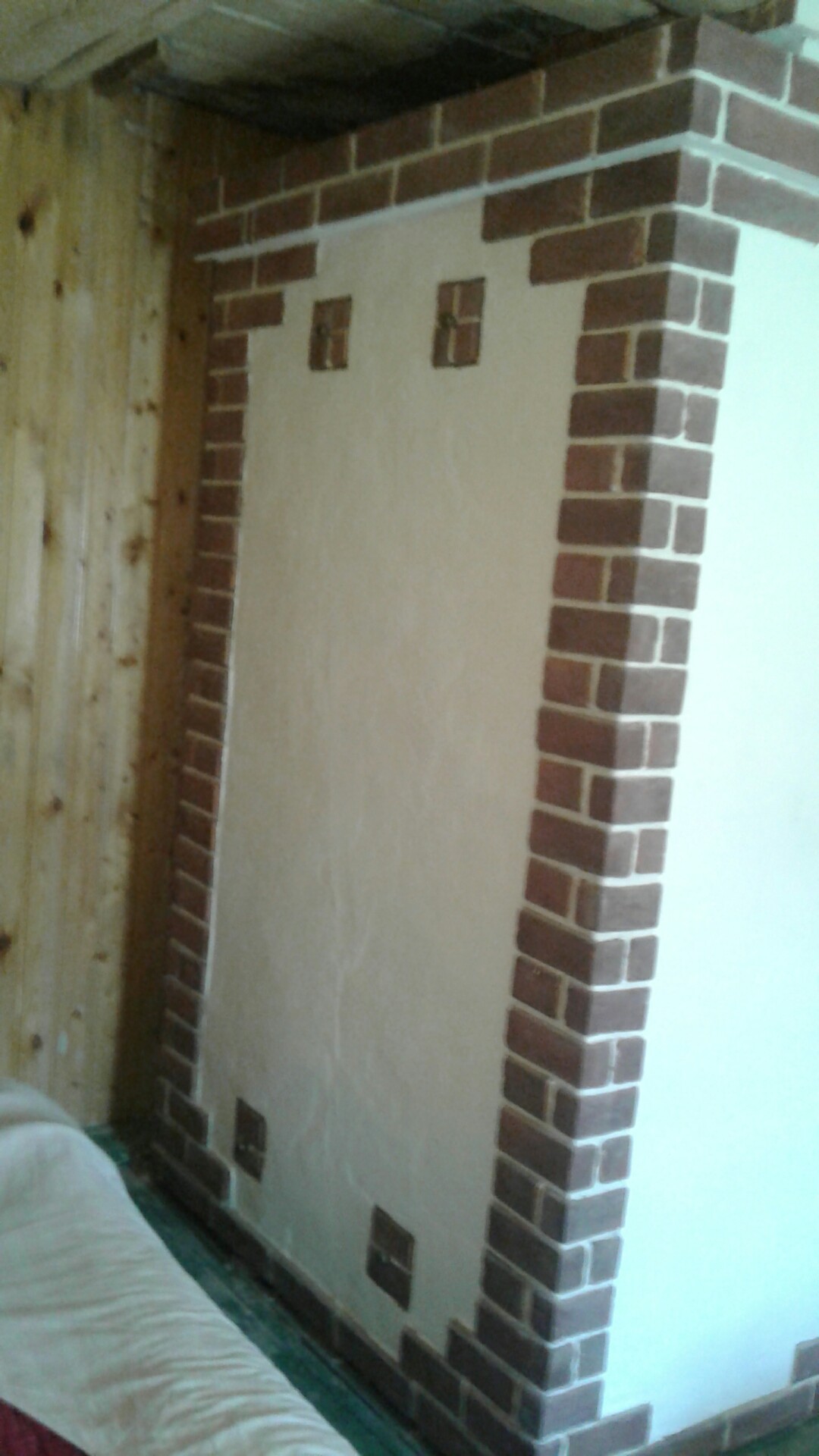

СообщениеДобавлено: Вс 29 Апрель 2018, 22:24 Ответить с цитатойВернуться к началу

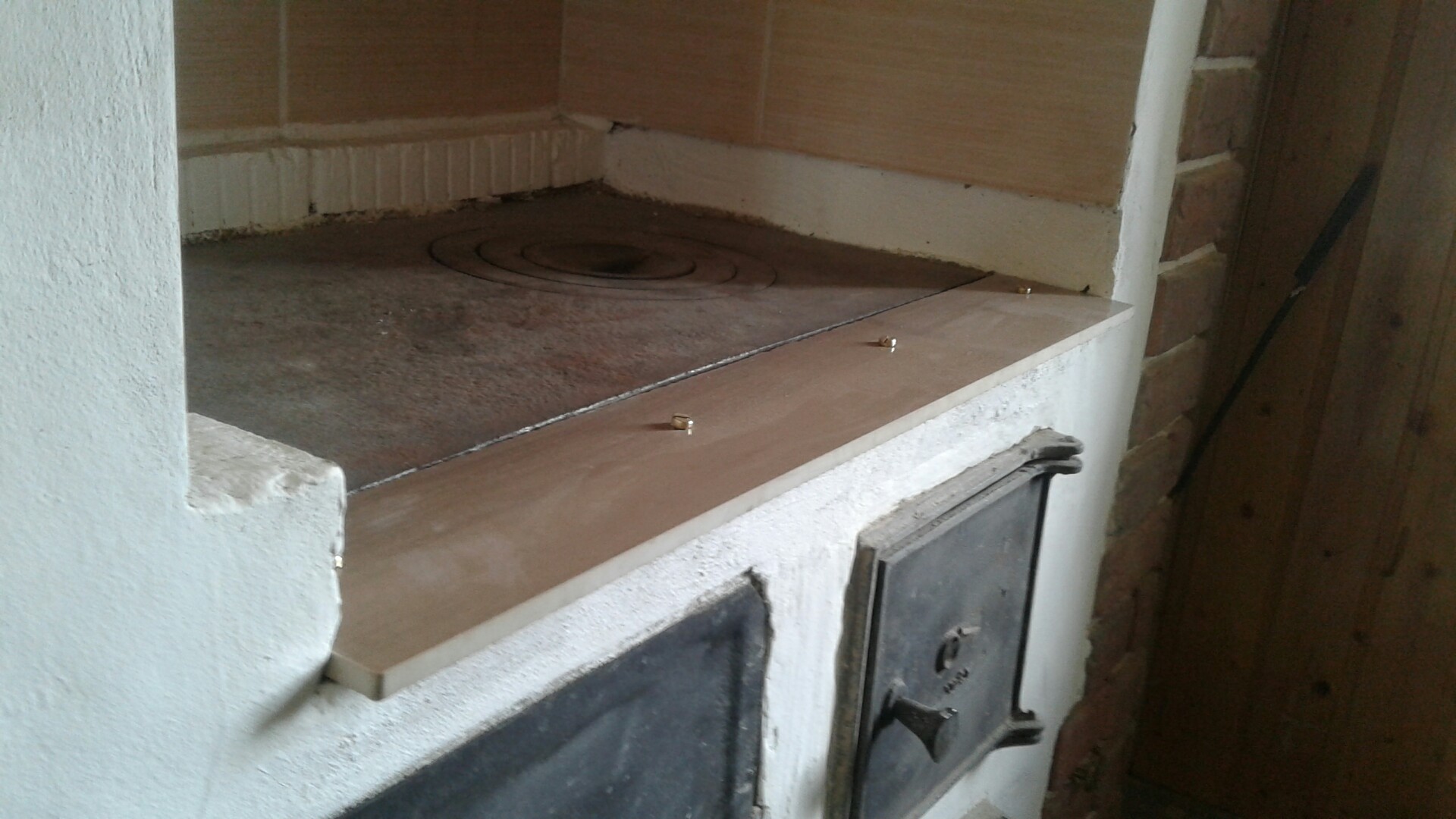

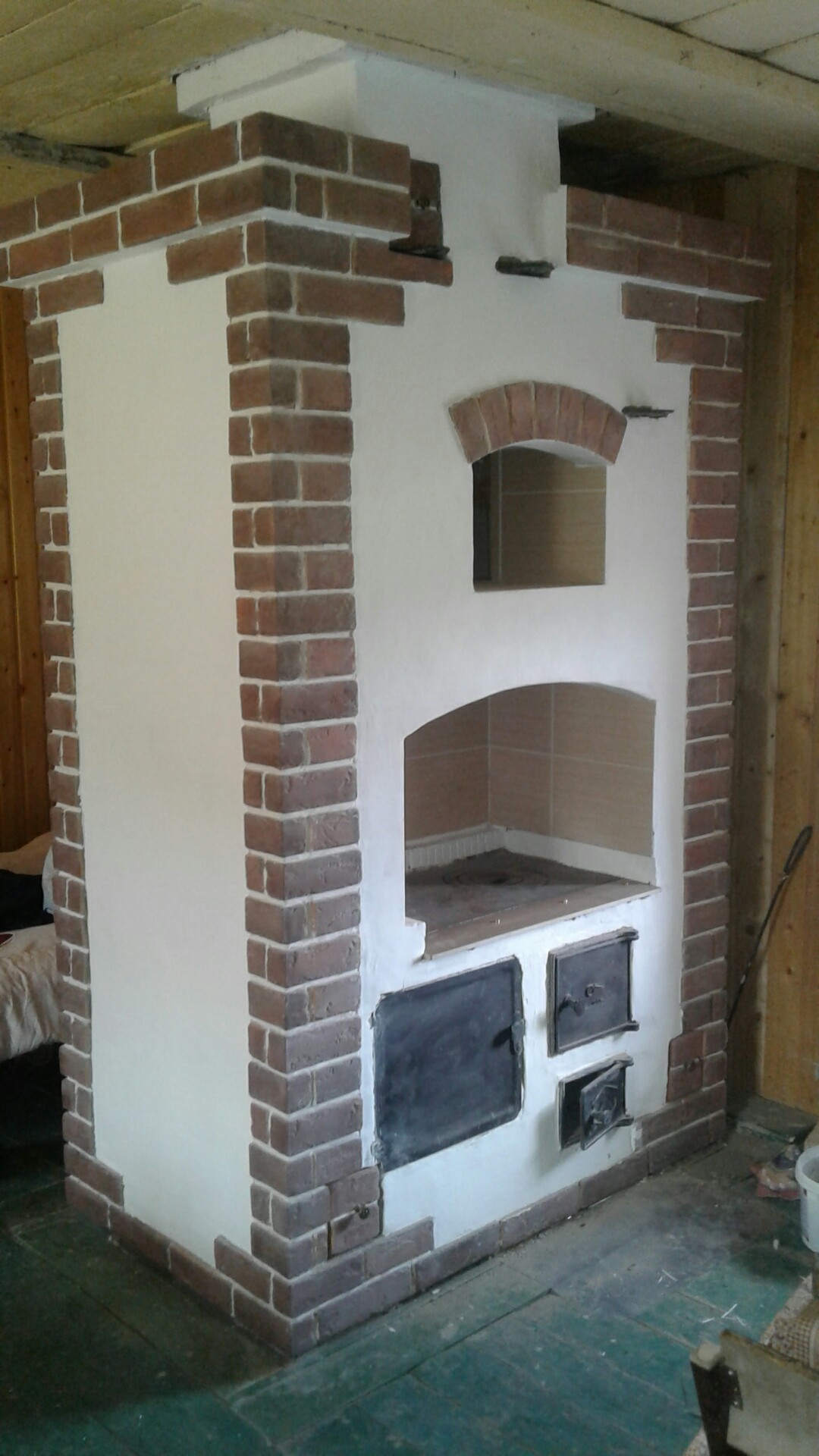

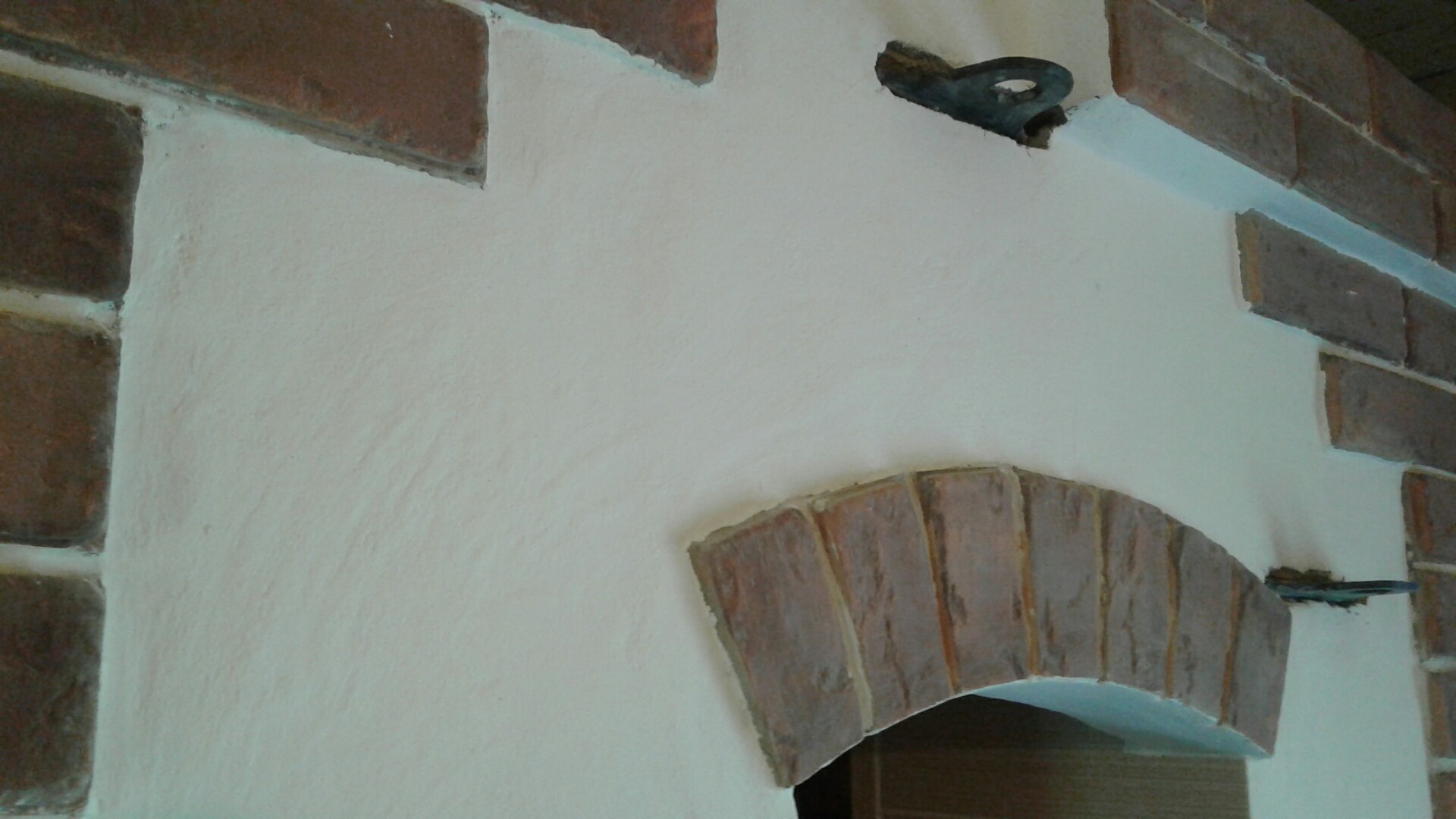

Наконец доделал, не прошло и двух лет. Всё выстоялось, не потрескалось и было завершено покраской. Фактура штукатурки была специально затерта мокрой тряпкой, типа раз плитка "старый кирпич", то пусть и штукатурка будет "старая".
 Размер файла:  296.37 КБ
 Просмотров:  550 раз(а)
 Размер файла:  243.46 КБ
 Просмотров:  768 раз(а)
 Размер файла:  213.18 КБ
 Просмотров:  614 раз(а)
 Размер файла:  239.07 КБ
 Просмотров:  856 раз(а)
 Размер файла:  287.78 КБ
 Просмотров:  855 раз(а)
СообщениеДобавлено: Пн 30 Апрель 2018, 04:12 Ответить с цитатойВернуться к началу
всегда умиляет, когд печь обклеивают "под кирпич" Surprised
Любитель-печеклад
СообщениеДобавлено: Пн 30 Апрель 2018, 20:39 Ответить с цитатойВернуться к началу
Антон К писал(а):
Наконец доделал...
Зачотно! Razz
