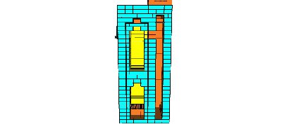

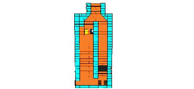

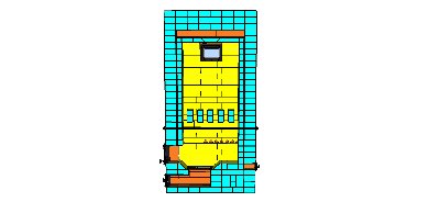

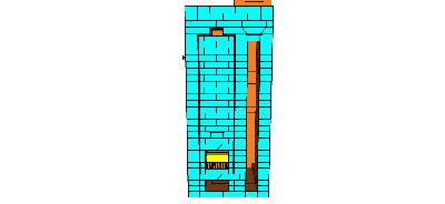

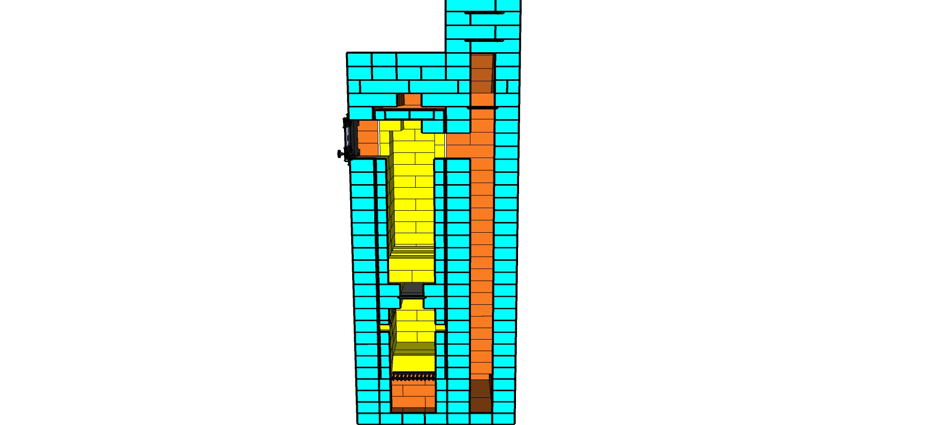

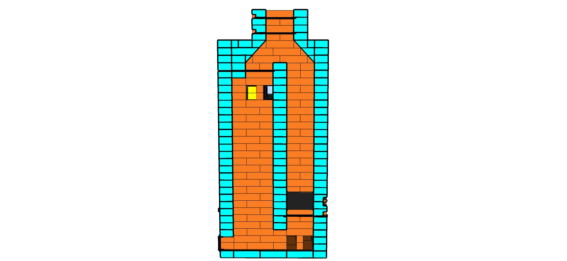

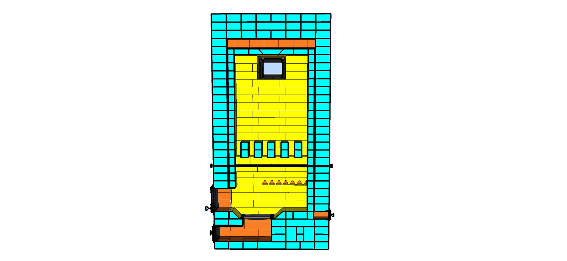

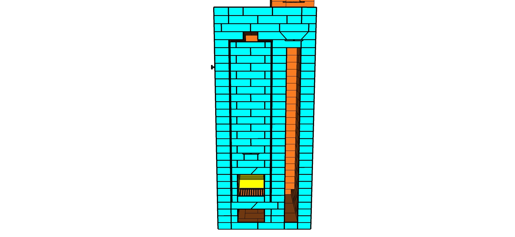

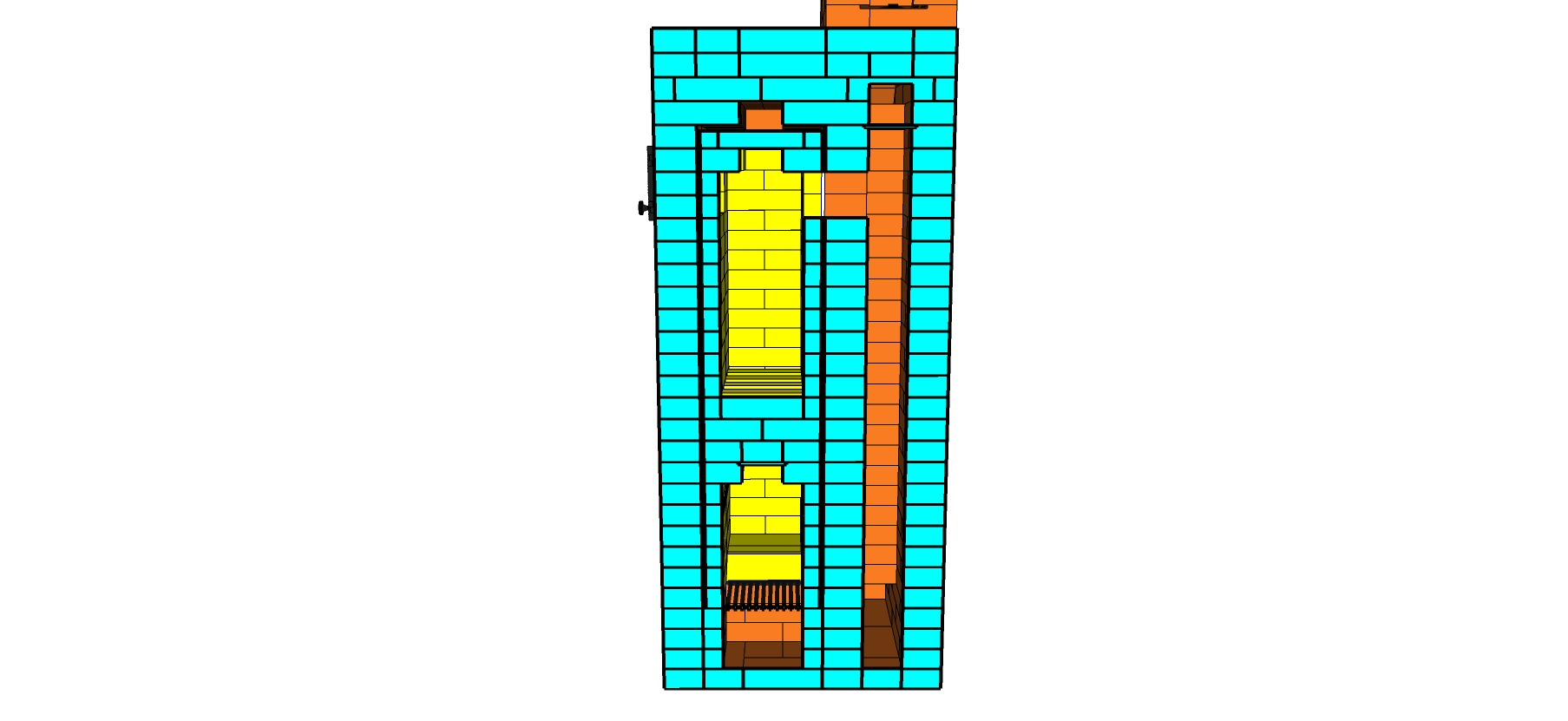

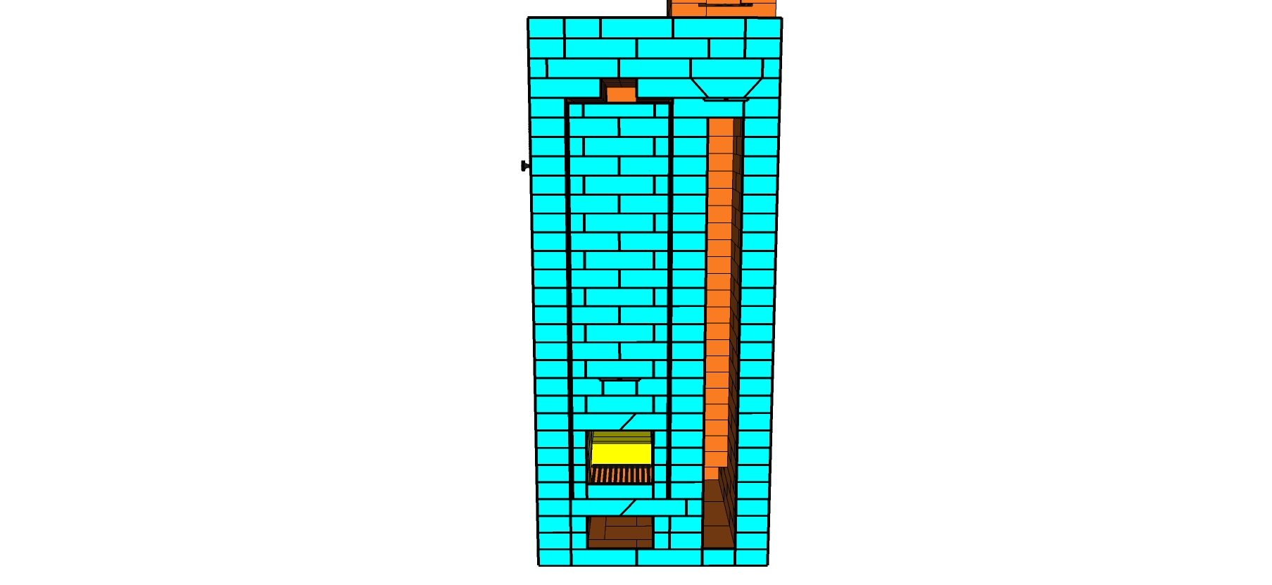

Здравствуйте, уважаемые печники! Прошу помощи в оценке проекта банной печи периодического действия с подачей ВВ.
https://drive.google.com/open?id=1CamE707MMxPTFYkijPwhftzWdRK2iGFN
Spayn
Зарегистрирован: Вт 13 Октябрь 2015, 23:22
Сообщения: 15
СообщениеДобавлено: Пт 1 Декабрь 2017, 10:32 Ответить с цитатойВернуться к началу
Кто-нибудь?

Михаил Фадеев
Сообщения: 572
СообщениеДобавлено: Пт 1 Декабрь 2017, 11:41 Ответить с цитатойВернуться к началу
Лучше сделайте полностью шамотное ядро, вместе с каналами. Иначе облицовка будет греться неравномерно и в районе подвёртки треснет. Или армируйте облицовку - стягивайте углы.
8 903 112 79 73;
Сообщения: 6798
СообщениеДобавлено: Пт 1 Декабрь 2017, 13:49 Ответить с цитатойВернуться к началу
Это и есть шамотный сердечник полностью без облицовки. Там есть и бандаж. Это по моему проекту 10-летней давности переведено в скетчап.И переведено без изменений.
Spayn
Сообщения: 15
СообщениеДобавлено: Вс 3 Декабрь 2017, 00:07 Ответить с цитатойВернуться к началу
Рабочий вариант?
Сообщения: 6798
СообщениеДобавлено: Пн 4 Декабрь 2017, 08:33 Ответить с цитатойВернуться к началу
Да рабочий. Но сейчас лучшие тех.решения есть. Строил такие печи 20 лет назад сам лично.
