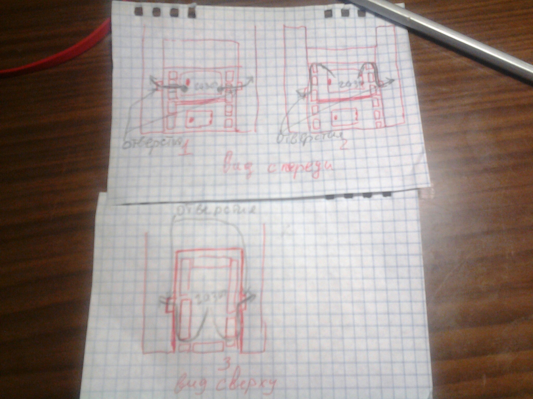

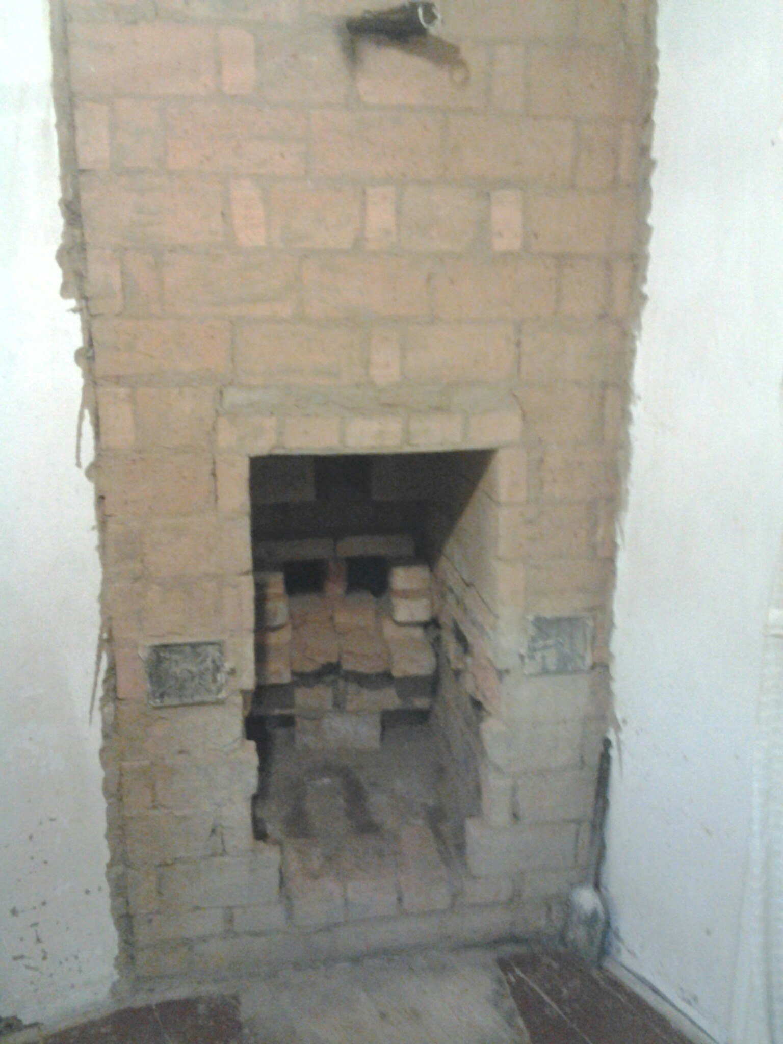

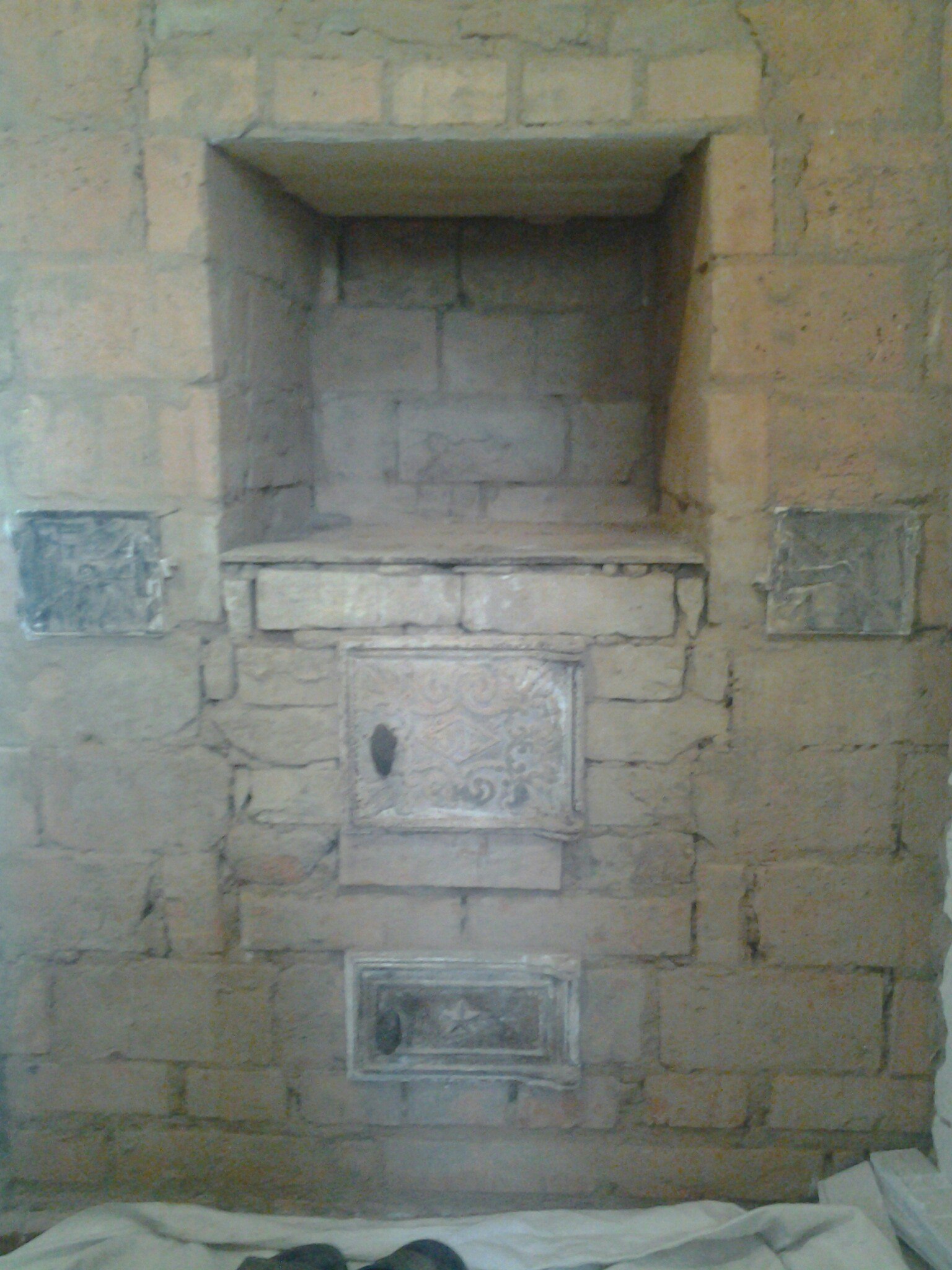

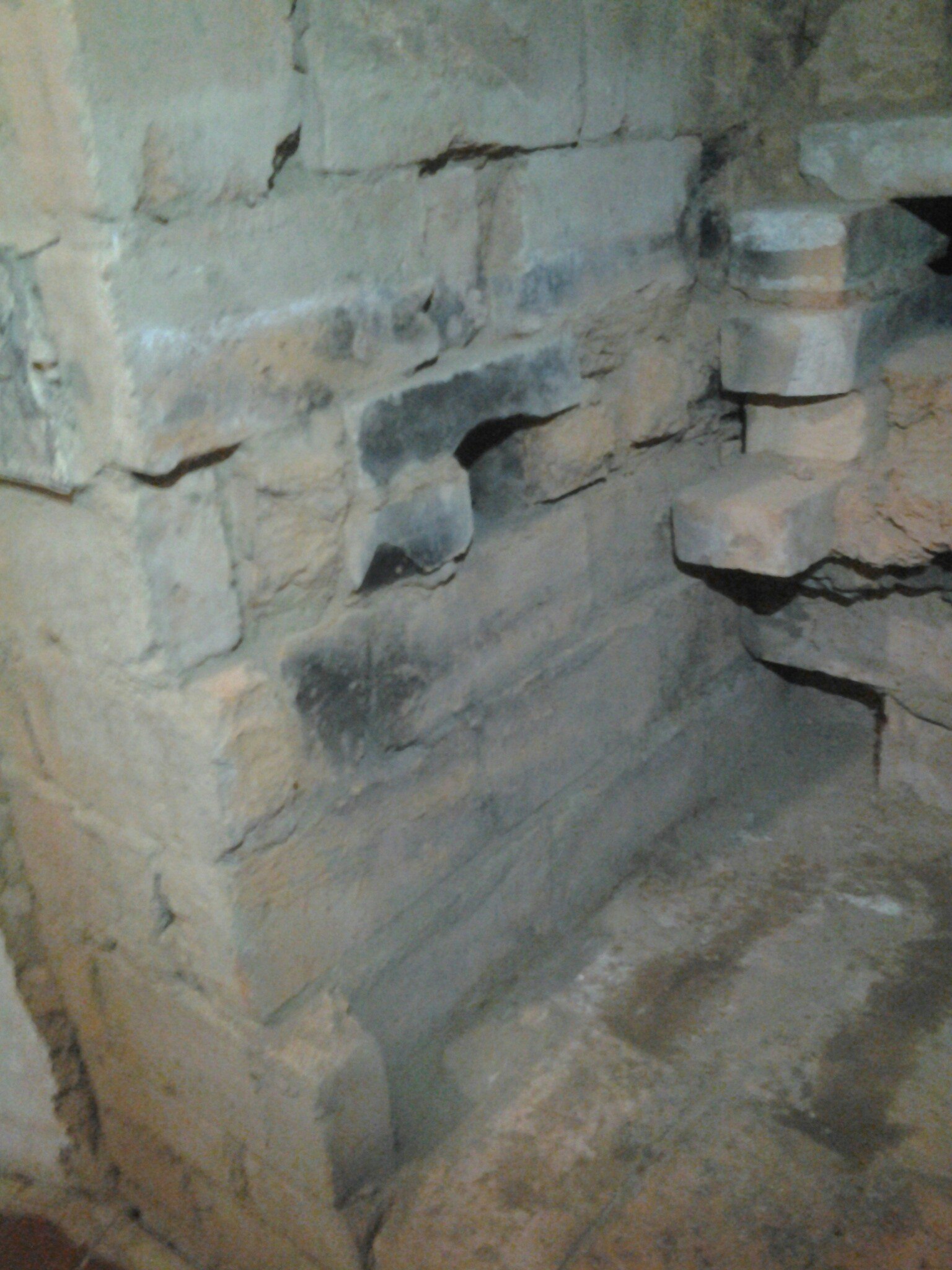

Всем Добрый день,начал перебирать топку столкнулся с такой проблемой не могу понять что делать с боковыми отверстиями как на фото ,может кто нибудь с таким сталкивался.Если у кого нибудь порядовка такой печки ,заранее спасибо.

отверстия это так называемые прогары, печники их делают для облегчения запуска или равномерного прогрева. Тоесть если ранее всё устраивало по нагреву, то оставляйте

По нагреву все устраивает ,я немогу понять как они должны проходить через шамотный ряд кирпича ,при разборке ни каких отверстий я не видел,вот как я себе это представляю,на каком правильно подскажите

правильно вар1. Но возможно отверстия в шамотной футеровке были заложены позднее, как невостребованные, и так всё было ровно.

Да возможно были заложены так как нагар в отверстиях есть но видимо старый,спасибо большое за совет!
