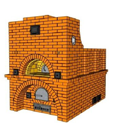

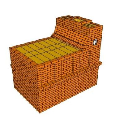

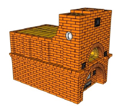

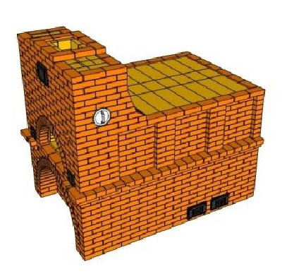

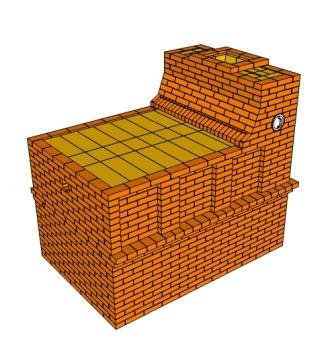

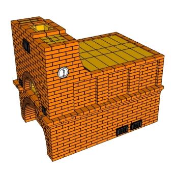

Объект строительства:
Русская печь с двумя горнилами и большой лежанкой. Горнило в подтопке –аналог конструкций топливников отопительных печей конца XIX начала XX веков. Конвективная системы –применены частично элементы устройства печей прошлого и позапрошлого веков.

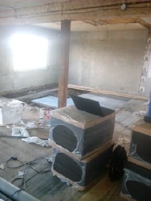

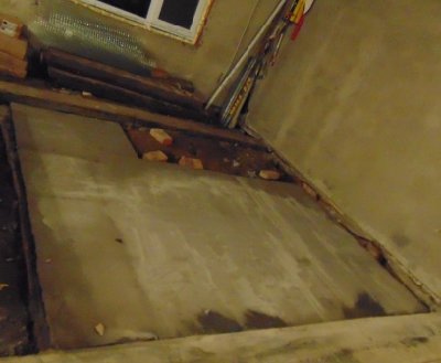

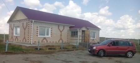

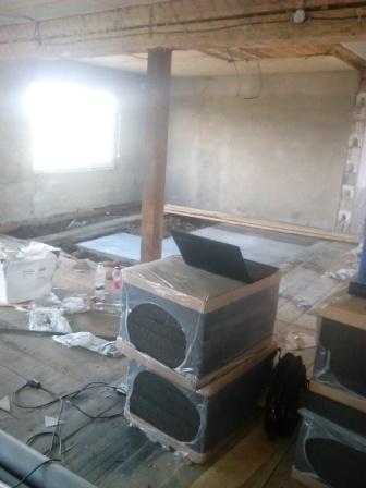

На фото ниже Помещение для воплощения проекта и место проживания на время проведения практикума. Всем участникам практикума необходимо иметь свой личный ручной инструмент(кирочка,мастерок,уровень короткий).
Естественно спецодежда и спецобувь по сезону. Постельные принадлежности(простынь,наволочка,пододеяльник, одеяло),средства личной гигиены.
Интернет деревенский -слабый. Устойчивая мобильная связь -Теле 2.
Приграничная зона -граница между Россией и Казахстаном -5 км.
Здание -где будет построена печь и будет проводится практикум печников.

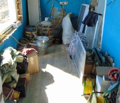

Одна из комнат для проживания -будет оборудована деревянными нарами.
 Размер файла:  21.2 КБ
 Просмотров:  939 раз(а)

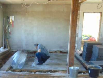

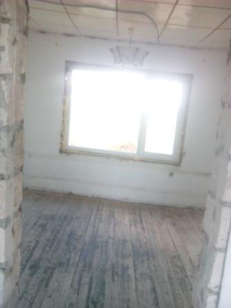

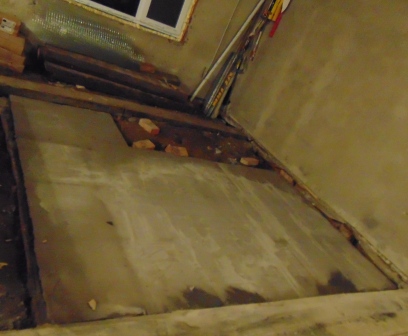

Комната -где планируется построить Русскую печь.
 Размер файла:  26.63 КБ
 Просмотров:  934 раз(а)

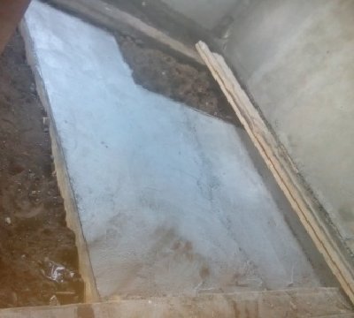

Залит фундамент
 Размер файла:  44.17 КБ
 Просмотров:  974 раз(а)

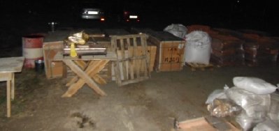

Началась активная подготовка к практикуму. Завезены стройматериалы и инструмент.

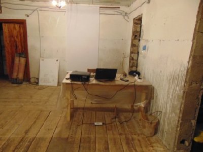

Начал подготовку основания печи к приезду участников.
Подготовлено рабочее место для проведения вечерних теоретических занятий.

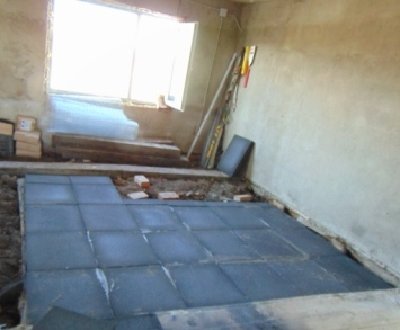

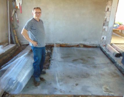

СообщениеДобавлено: Сб 2 Сентябрь 2017, 19:37 Ответить с цитатойВернуться к началу
Сделана стяжка по пеностеклу. На объекте инструмент в количестве 10-ти болгарок,4-х станков, Керхера для мойки кирпичей и много разныз прочих и необходимых электроинструментов. Также и различный ручной инструмент
 Размер файла:  83.38 КБ
 Просмотров:  908 раз(а)
 Размер файла:  71.31 КБ
 Просмотров:  919 раз(а)

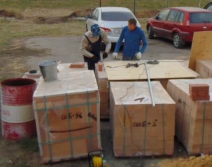

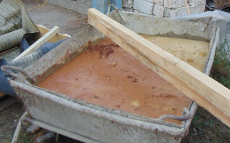

Начались подготовительные работы на объекте.
Замоченная глина с песком в мульде
 Размер файла:  76.27 КБ

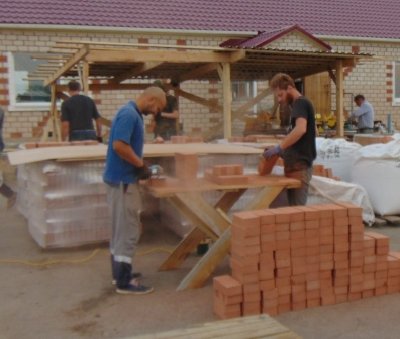

Разметки и изготовление кружал для арок.
 Размер файла:  81.81 КБ
 Просмотров:  922 раз(а)

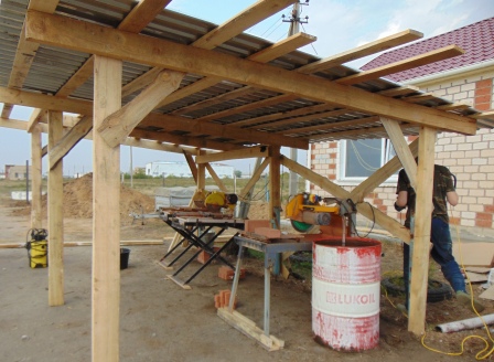

Установлены станки для обработки кирпичей в количестве 3-х штук. Один станок в резерве на складе.
 Размер файла:  98.07 КБ
 Просмотров:  933 раз(а)
Шлифовка-калибровка кирпичей
 Размер файла:  81.37 КБ
 Просмотров:  886 раз(а)

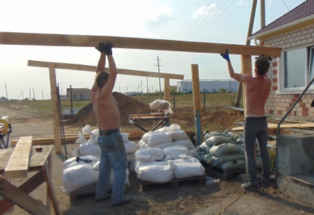

Возведение навеса под обработку материалов
 Размер файла:  80.92 КБ

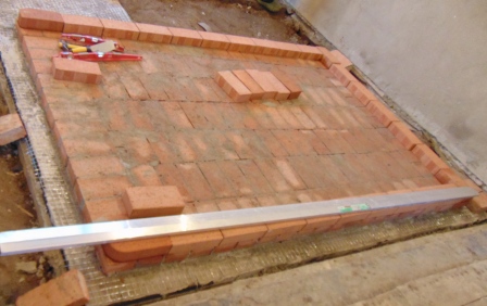

Сообщения: 6840
СообщениеДобавлено: Пн 4 Сентябрь 2017, 10:52 Ответить с цитатойВернуться к началу

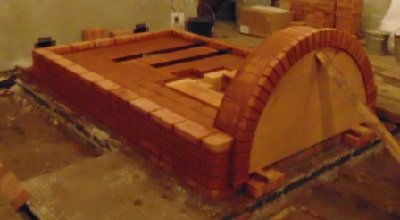

Работы идут полным ходом
Кладка цокольного ряда

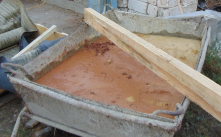

Испытание смеси ГПС -сушка вместе с кирпичами на элетропечке .
 Размер файла:  57.7 КБ
 Просмотров:  910 раз(а)

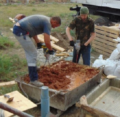

Замешивание ГПС в мульде -1000кг сразу двумя миксерами одновременно.
 Размер файла:  80.5 КБ
 Просмотров:  926 раз(а)

Приветствую, Виктор!
Подскажи, а для чего фундамент буквой Г, если печь на картинках прямоугольная?
Сообщения: 6840
СообщениеДобавлено: Вт 5 Сентябрь 2017, 06:51 Ответить с цитатойВернуться к началу
Там основание для металлической буржуйки с плитой. Изначально там планировался дополнительный кирпичный очаг с плитой.Принял решение заменить металлическим очагом с плитой.
Алексей Тарасов
Сообщения: 132
СообщениеДобавлено: Вт 5 Сентябрь 2017, 10:00 Ответить с цитатойВернуться к началу
Ясно

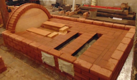

Сообщения: 6840
СообщениеДобавлено: Вт 5 Сентябрь 2017, 15:09 Ответить с цитатойВернуться к началу

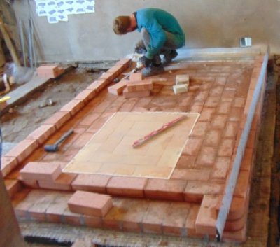

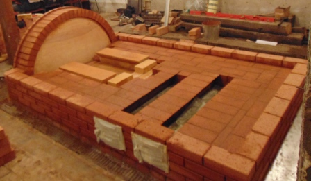

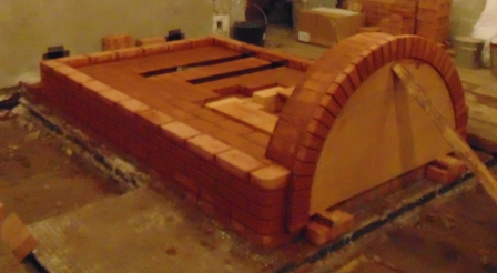

Работы продолжаются.
Изучение порядовок
 Размер файла:  68 КБ
 Просмотров:  1001 раз(а)
Основание печи -2-ой ряд
 Размер файла:  80.14 КБ
 Просмотров:  921 раз(а)
Основание печи
 Размер файла:  80.34 КБ
 Просмотров:  912 раз(а)
СообщениеДобавлено: Ср 6 Сентябрь 2017, 22:22 Ответить с цитатойВернуться к началу
интересно !!! рп с нижним прогревом планируется Confused
Сообщения: 6840
СообщениеДобавлено: Чт 7 Сентябрь 2017, 06:24 Ответить с цитатойВернуться к началу
Естественно и с нижним и внутренним прогревом посредством "колпачков" Радость Laughing Razz

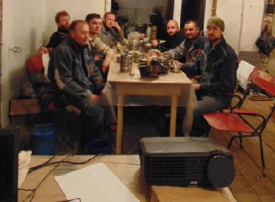

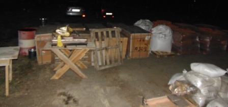

Мероприятие продолжается. Вечерний ужин и теоретические занятия.
 Размер файла:  58.37 КБ
 Просмотров:  901 раз(а)
 Размер файла:  71.82 КБ
 Просмотров:  964 раз(а)
 Размер файла:  103.46 КБ
 Просмотров:  1019 раз(а)
 Размер файла:  92.56 КБ
 Просмотров:  927 раз(а)
 Размер файла:  91.06 КБ
 Просмотров:  918 раз(а)
