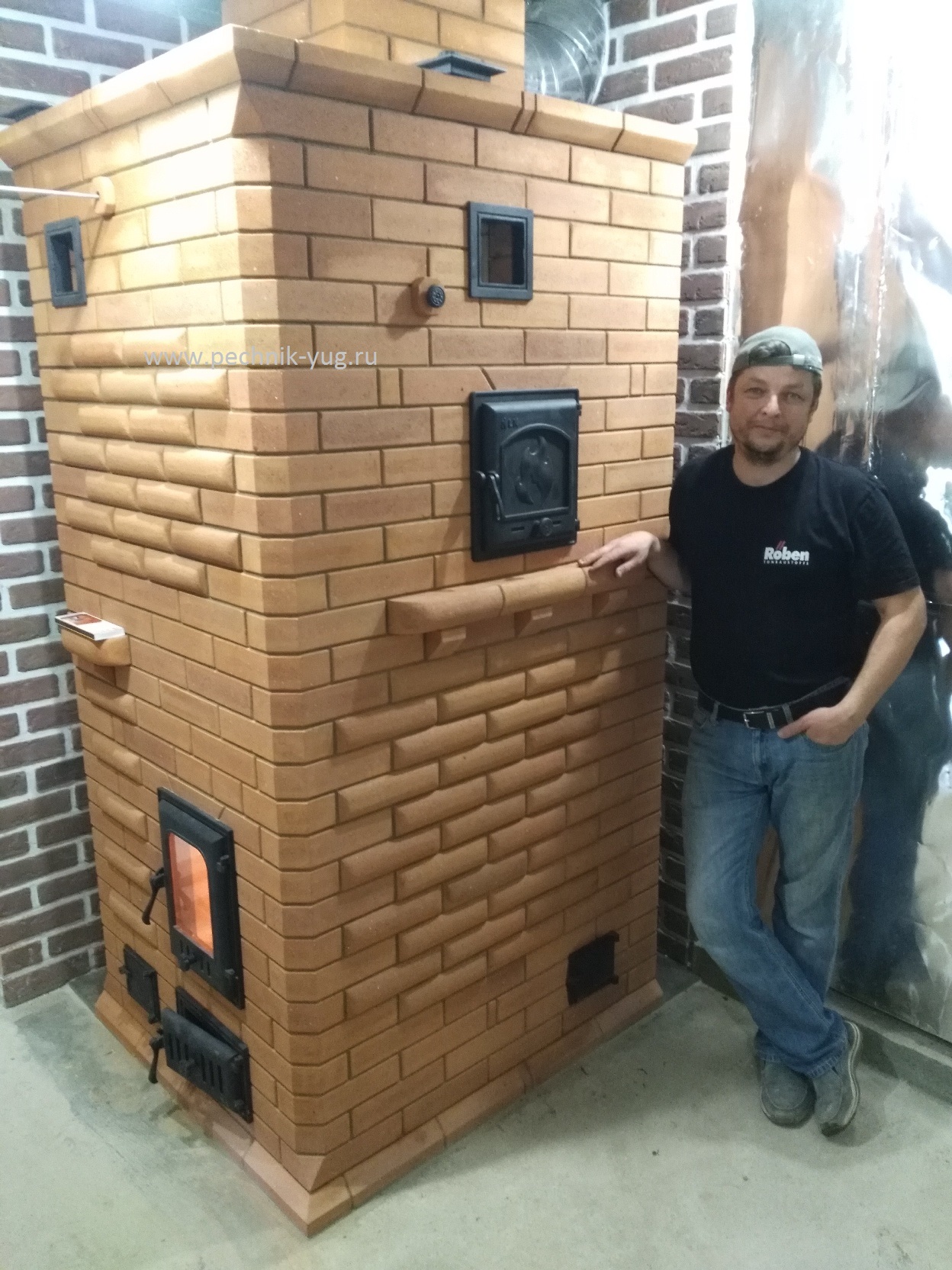

СообщениеДобавлено: Вс 31 Декабрь 2017, 18:57 Ответить с цитатойВернуться к началу
Готов построить! Недавно такую построил в Джанхоте! Фото прилагаю.... Если интересно звоните!

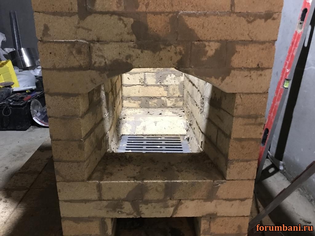

СообщениеДобавлено: Вт 6 Март 2018, 22:21 Ответить с цитатойВернуться к началу
Razz мой лозунг в этом году
Одного ты уже так "строить"научил!Теперь в Краснодаре лепит.Знатный печник из Карелии!!!
А вот его работа
СообщениеДобавлено: Ср 7 Март 2018, 09:53 Ответить с цитатойВернуться к началу
А в чем уважаемый ваше недовольство проясните до конца ситуацию ? На фото особо ничего критичного не вижу кроме большего колосника для такой печи , вся работа только в процессе еще .
Ден 161
Зарегистрирован: Пт 29 Декабрь 2017, 13:07
Сообщения: 4
Регион: Краснодар
СообщениеДобавлено: Ср 7 Март 2018, 21:19 Ответить с цитатойВернуться к началу
1.Швы на шамоте не полностью заполнены и размазаны.
2.Нарушение перекрытия напуском: кирпич сверху должен лежать на ряду уже сомкнувшегося напуска- на кирпичах прижатых торец к торцу...
3.выпуск шамота под камни (один ряд он просто выдвинул в топку (хотел на него опереть 250кг закладки)
4. ....
На этом весь процесс закончился.Такая работа нам не нужна!

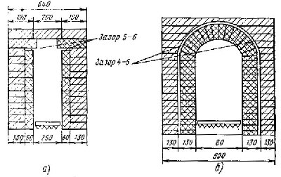

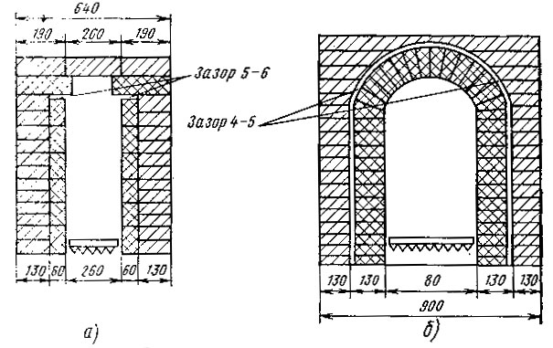

Михаил Фадеев
Сообщения: 572
СообщениеДобавлено: Ср 7 Март 2018, 23:46 Ответить с цитатойВернуться к началу
4. ....
Например в учебнике Ковалевского есть такая картинка. А ваше правило откуда выписано?
