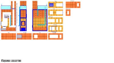

Сообщения: 10150
СообщениеДобавлено: Сб 6 Январь 2018, 14:04 Ответить с цитатойВернуться к началу
еще два года назад поднималась примерно эта же тема
предложил обратиться к опыту А.Коляганова (Владимирский гончар)
однако все поленились взять материалы семинара 2013 года и посмотреть
Для ленивых я сделал эту вырезку
Link
