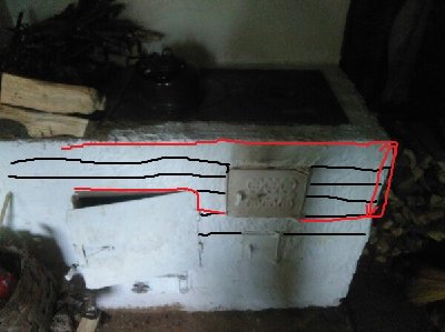

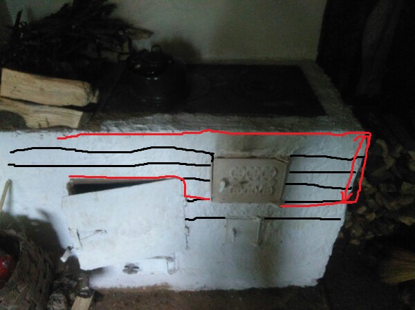

хочу увеличить высоту топливника на один ряд,и поставить дверцу по больше. Стоит ли это делать?
Предпосылкой для увелечения является перегрев чугунного настила.
Добавил фото: черные линии это ряды кирпичей. Красным виделена топливная камера.

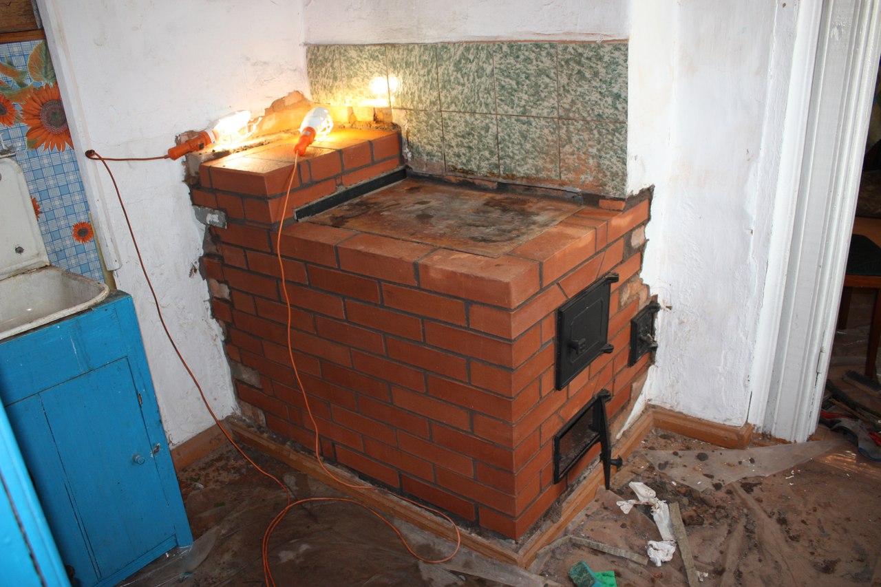

срубай и клади новую плиту с футеровкой...
а то что будет большое расстояние над духовной ничего страшного?
И хватит ли 1 ряда дополнительно?

когда в деревнях работаю, я стараюсь духовки--КАК САЖЕСБОРНИКИ ПРОГАРЕВШИЕ--убрать из печи... Увеличиваю объём топливника, шамотом футерую--увеличивается мощность топливника и продолжительность тепло-аккумуляции .. температуру стенки мерил после протопки через часа 4ре ---около 65 градусов больше чем в трёх точках
сверху духовки потоньше глину намажете. Ворота яб не стал менять, в большие пхать до упора будете, опять к томуже и придёте
много не накладываю 8 полешек. еще надумал поддуальную дверцу на 2 кирпича опустить. целесообразно ли это?? она будет на одном уровне с прочистной которая под духовкой. 2 кирпича от пола получится
стоит на полу или фундамент? если дерево, то 2 ряда ниже зольника -закон. А топка у вас шире дверки? если она нефутерована то по фото получается ширина 38, дровам вольготно черезчур

я сожалею, что многие фотки не делал из-за того , что садился на попу при виде кирпича высыпанного в порошок---ИМЕННО В ПЛИТАХ. Дом должен был начинать гореть, а люди не понятно чем руководимые отказывались от конкретного ремонта и продолжали забивать красным кирпичом высыпанный красный же кирпич в порошок(даже если не сходились в цене, то я рекомендовал делать надёжнее). Узкий топливник , но компенсировался длинной, не хотите длинный то тогда поднимите по высоте на 2-4 ряда... впрочем хозяин барин...
я с такими ВЫВОДАМИ, ЧТО ШАМОТ В ПЕЧИ НЕ НУЖЕН---сталкиваюсь часто в деревне, мне искренне жаль вас , если вы такого мнения... Наш современный кирпич только под футеровку...

на такую плиту около 150-200 красного и около 60 шамота шб-8. Шамот я кладу так чтоб порог сделать перед хайлом, для пущей тепловосприимчивости.. )))))) но зато этого хватит очень на долго....щиток точнее перемычки быстрее рухнут, если по старинке ставили на тычок, а это очень часто встречается...
печь стоит на фундаменте. Топка шире дверки вы правильно увидели. это плохо ???
СообщениеДобавлено: Ср 17 Январь 2018, 09:24 Ответить с цитатойВернуться к началу
ничего криминального, пусть шире. иначе ваши 8 полешек не влезут. а так вообще объём топки подгоняют под одну закладку, спалил-закрыл. но деревенский вариант -3 полешка и на весь день, потому и настил ряд выше дверей. У меня и 3 ряда выше -настил красный
То есть :
1 - моя идея о том что бы переместить поддувальную дверцу на 2 ряда ниже(станет 2 от пола), между ней положить 2 ряда кирпича, установить топочную дверцу высотой в 4 ряда и сверху доложить ещё 2 ряда правильная, она принесёт положительный результат и этим стоит заняться????
2 - Топливник в высоту будет 6 кирпичей на 6 настил, над духовкой будет 4 кирпича в высоту. Это норма???

СообщениеДобавлено: Ср 17 Январь 2018, 17:33 Ответить с цитатойВернуться к началу
Верхний срез духовки должен быть выше дверей хотя б на см.
СообщениеДобавлено: Ср 17 Январь 2018, 17:54 Ответить с цитатойВернуться к началу
Сергея внимательно слушайте. А так, ещё лучше когда под топки на ряд ниже рамки дверей,
Что бы поменять двери без последствий , надо знать всю конвективку. Если есть горизонталка первая, надо смотреть высоту.
моя дверь на 3 кирпича в высотку. а буду ставить на 4
СообщениеДобавлено: Чт 18 Январь 2018, 09:20 Ответить с цитатойВернуться к началу
выше дверка -может дымить при подбросе, каналы то получаются ниже зольника
