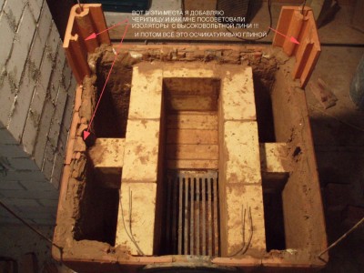

добрый вечер, решил сделать печь своими руками Confused может ли кто нибудь оценить по ФОТО что я там понаделовал и ответить на несколько вопросов Smile СПАСИБО,
ПРАВЕЛЬНО ЛИ Я ДЕЛАЮ ?

В ваших краях такие печи уже есть построенные?
Скорей всего покроется трещинами и развалится. Первой вывалится топочная дверка. Какой объем и при каких условиях вы хотите отопить? На чем будет стоять и какая труба? Если огонь не разводить, то можно и оставить.

да уж...Наружные стенки должны быть из кирпича,.К ним и изразцы крепятся. Хоть бы в книгу какую заглянул, что ли...

Мне кажется, идея соорудить из керамических панелей внешнюю стенку хороша, потому что
- нетолстые, что обеспечит быстрейший прогрев и меньшие габариты печи,
- достаточно легко монтируются в простую стенку,
- имеют ребра и всякие техгологические отверстия и выемки для укладки армирования и связки между собой, подобно изразцовому способу крепления,
- оказались в наличии.
Способ крепления панелей можно бы и усовершенствовать. Для более крепкой связки их между собой. К горизонтально укладываемой в их пазы арматуре каждый из них можно еще и привязать мягкой проволокой через предусмотрительно просверленные отверстия в ребрах. Так будет лучше, потому что железный горизонтальный пруток рано или поздно создаст вокруг себя зазор, в котором будет свободно расширяться-сужаться от нагрева-остывания, и армирующая его функция ослабнет. А стенка все-таки тонкая , и помещение, вероятно, небольшое, где все это стоит, а твердые колени-локти-табуретки, крупногабаритные предметы и неловкие телодвижения еще никто не отменил.
И самое главное, пока не ушли высоко - разберите совсем и переложите шамотное ядро, сделав его отдельно стоящим от оболочки с зазором 5-10мм с каждой стороны, потому что при нагреве метр шамотного материала увеличивается на 4-5мм, и ему надо оставить, куда расширяться. Соответственно, и дверцу лучше бы крепить не к шамоту, а к внешнему контуру, чтобы ее не выдавливало. К тому же вы таким образом получите более легкий доступ к оштукатуриванию внутренних поверхностей, а уже потом выложите топку.. Кстати, при оштукатуриании можно и будет лучше, если вы заштукатурите все внутри по стеклосетке. А совсем будет отлично, если вы еще дадите по всем стенам навыпуск наружу U-образно согнутые проволочки, к которым впоследствии прикрепите армирующую сетку для финишной наружной штукатурки.

1- всё разобрать до 0.00 чистого пола, очистить от раствора;
2- плитку ставить ряд за рядом, в первую очередь! - кирпич после, заполняя полости керамикой (не шамотом!!!), крепя её друг за друга и заправляя в кирпичную кладку проволку-полоски жести 0,2мм;
3- после установки плитки и заполнения её раствором, установить листы базальтового картона 8 мм;
4- выложить по порядовке шамотное ядро, на 0,5 ряда не доходя до верха плитки.
таким образом каждый ряд плитки...
ПРОШТУДИРОВАТЬ ТЕМЫ ПРО ИЗРАЗЦЫ - здесь же...
УСПЕХОВ!!!

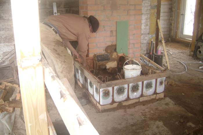

GDE VI ZDES VIDITE KIRPIC S NARUZNEI STENKI LOZITSA PROSTO KAFEL
ГДЕ ВИ ЗДЕС ВИДИТЕ КИРПИЦ С НАРУЗНЕИ СТЕНКИ ЛОЗИТСА ПРОСТО КАФЕЛ

Вам надо найти книгу Шепелева-Кладка печей своими руками.Идея правилҗная но порядовка не годится.Подүемные каналы надо уменшит до 20см.В печи долңно бытҗ 5 прочистных окошек.

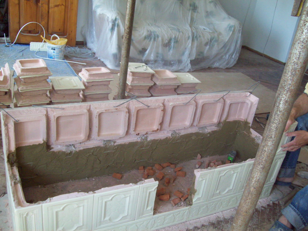

ВОТ СМОТРИТЕ КАК НАДА ДЕЛАТЬ !!? И НЕ КАКОГО КИРПИЧА РЯДОМ С КАФЕЛЕМ!!!
 Размер файла:  462.16 КБ

И НЕ КАКОЙ АРМИРУЮЩЕЙ СЕТКИ !!

Да. Но у Вас совсем по другому. Вы же шамот перевязываете с изразцами, а этого делать КАТЕГОРИЧЕСКИ нельзя.

Обычная кирпичная кладка, и та часто трескается по разным причинам, во всех книгах написано, что изнутри печи не штукатурятся (всё равно всё отвалится), а здесь печь делается практически из одной штукатурки вместо кирпича! Я бы до такого не додумался. Shocked
