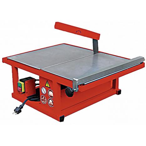

Здравствуйте уважаемые коллеги.
Интересует вот такой плиткорез.
Габариты небольшие ,в помещении можно любом поставить.
Со множеством задач справится.
Диск на 300 посадка 25.4.
Мощность 2.2 кв.
Может кто пользуется ?
Ну или кто что думает. Информации и видео в инете не нашел.

Слишком сыро и грязно ванна быстро засирается. Валяется в мастерской, летом проще бодгарином нашинковать.

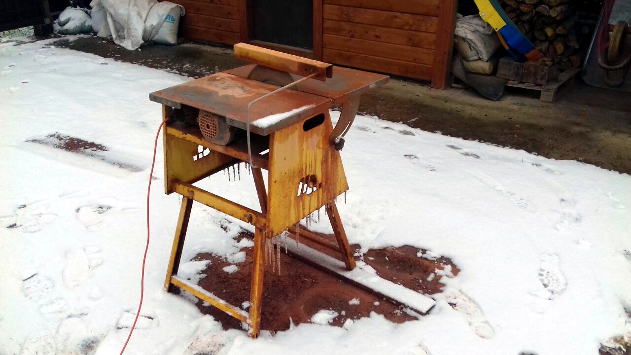

Раньше Fubag получше станки для резки кирпича (камня, плитки) делала. У меня был "станок печника" (на приложенном фото) Fubag 300. Именно так он и назывался. Купил еще в 1998 году. До сих пор работает. Только у другого мастера. Вот делали технику-то раньше....
Режет любую длину, под любым углом, мощный, надежный, компактный, током не бьет никогда (в отличии от некоторых современных)
Из недостатков: при установки сегментных дисков сильно разбрызгивает воду. Поддон маловат для воды, приходится доливать и следить за этим. Желательно ставить ведро под станок.
Тот, что на фото у Вас, современный красный станок - упрощенный вариант "станка печника". Поддон для воды здесь вообще никакой. Наклона стола, по всей видимости, вообще нет. Ног нет. Мне кажется, что это не очень интересный вариант с весьма ограниченными функциями.
Но принимать решение по данному станку только Вам.

Виталий, кирпич прям руками подаётся? боязно, как закусит.

Эта фича для флегматиков, тупо медленно пихать кирпичь, кому то нравиться, но я очкарик, нафик очки ещё с дворникам надо.

Валер, подавать кирпич совсем не страшно. А при сноровке вообще легко и непринужденно. Режет достаточно быстро и точно.
Да, пару раз при спешке перекашивал кирпич. Диск просто останавливался. Правда со скрежетом. Неприятно, но ничего никуда не вылетало. Отключал станок и помаленьку освобождал диск из кирпича.
Режу всегда без очков и наушников, хотя все это есть в наличии. Очки мешают видеть, в наушниках глохну. Понимаю, что это нарушение безопасности труда. Но... так привык. А вот резиновые рукавицы одеваю. В них теплее, зимой особенно.

Сергей у вас именно такой станок или другой.
У меня деволт 24000 просто не всегда на объекте оставишь.
А этот кинул в машину и увёз. Плюс рядом может стоять далеко не бегать. Деволт иногда рядом не поставишь. Понятно что сравнения никакого. Ну как пилит то. Видео в интернете нет совсем. И если не секрет за сколько покупали.

Я уж и не помню сейчас, у меня 2 кв, стол качается, линейка размерная. Мы же калхозные печники, нам чтоб в ниву все входило. Током точно не бил, но таскать чистить ванну задолбало. Я привык шинковать болгарской. Причём люблю лёгкие с пистолетной ручкой, под 150 диск. Камин в Одинцове сейчас строгаю из инструмента два штурма под 150 диск, камин под отделку, мне этого инструмента за глаза.

просто была болгарка на станине, так-же руками подавал, пока не закусила, шамотину за 5 метров вынесло, болгарка на меня вместе со станиной прыгнула
