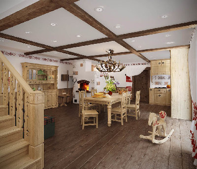

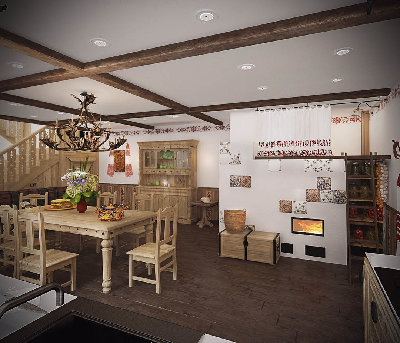

Первое, с чего начали, это отрисовали с дизайнером внешний вид печи и вписали её в интерьер помещения.

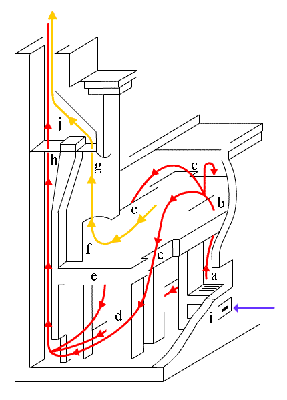

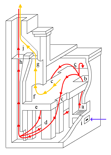

На всякий случай напомню схему движения газов в печи Теплушка.
a: Топливник печи.
b: Хайло из топливника в горнило (варочную камеру).
c: Каналы из варочной камеры в отопительную камеру.
d: Столбики, поддерживающие под печи.
e: Под печи.
f: Устье печи.
g: Задвижка дымосборника.
h: Задвижка газового тракта из нижней камеры.
i: Поддувальная дверка и зольник.
J: Труба печи.
Красные стрелки - газовый поток при топке через топливник.
Оранжевые стрелки - газовый поток при топке по-русски.
Синяя стрелка – входящий воздух.
Основной топливник русской печи конструкции Подгородникова находится в одном из углов печи, оттуда дымовые газы (ДГ) направляются под свод, который нагревают. Далее, через отверстия по краям пода ДГ уходят в нижнюю, отопительную камеру. Дымовая труба печи начинается с самого низа камеры - в результате нижний пояс печи хорошо нагревается, а суммарная эффективность печи улучшается. Печь можно топить и как обычную русскую печь, сжигая дрова на поду в горниле. Это полезно если нет необходимости в отоплении помещения, а требуется приготовить пищу или испечь хлеб. При топке "по-русски" поддувальная и топочная дверки должны быть закрыты, задвижка (h) закрыта, а задвижка дымосборника (g) открыта.
Информация и схема взяты с сайта Александра Бацулина.

Евгений Романов
Сообщения: 620
СообщениеДобавлено: Вс 21 Январь 2018, 00:34 Ответить с цитатойВернуться к началу
Основной топливник русской печи конструкции Подгородникова находится в одном из углов печи, оттуда дымовые газы (ДГ) направляются под свод, который нагревают. Далее, через отверстия по краям пода "газосливы" ДГ уходят в нижнюю, отопительную камеру. Дымовая труба печи начинается с самого низа камеры - в результате нижний пояс печи хорошо нагревается, а суммарная эффективность печи улучшается. Печь можно топить и как обычную русскую печь, сжигая дрова на поду в горниле. Это полезно если нет необходимости в отоплении помещения, а требуется приготовить пищу или испечь хлеб. При топке "по-русски" поддувальная и топочная дверки должны быть закрыты, задвижка (h) закрыта, а задвижка дымосборника (g) открыта.

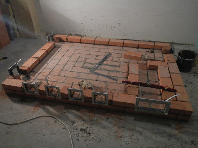

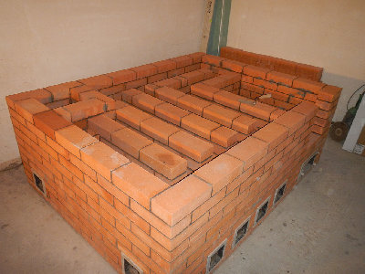

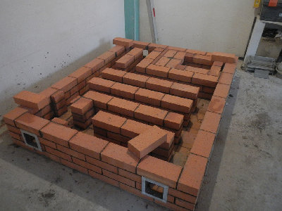

Евгений Романов
Сообщения: 620

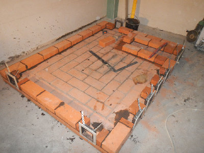

СообщениеДобавлено: Вс 21 Январь 2018, 13:00 Ответить с цитатойВернуться к началу
Сформировали первые ряды внешней кладки печи. Устанавливаем прочистные дверки и поддувало. Размер печи в плане 6 на 8 кирпичей или 1,53 на 2,08 м.
 Размер файла:  191.63 КБ
 Просмотров:  1138 раз(а)
 Размер файла:  223.87 КБ
 Просмотров:  1048 раз(а)
Михаил Фадеев
Сообщения: 572
СообщениеДобавлено: Вс 21 Январь 2018, 14:44 Ответить с цитатойВернуться к началу
Всё-таки есть у меня сомнения по-поводу этой конструкции, правда, не подтверждённые практикой. Топливник у неё маломощный для таких размеров печи, ДГ, попадая в относительно объёмное горнило РП должны существенно потерять температуру, нижней камере вообще не должно ничего доставаться. Не так?
8 903 112 79 73;
Евгений Романов
Сообщения: 620
СообщениеДобавлено: Вс 21 Январь 2018, 14:52 Ответить с цитатойВернуться к началу
Михаил Фадеев писал(а):
Топливник у неё маломощный, ДГ, попадая в относительно объёмное горнило РП должны существенно потерять температуру, нижней камере вообще не должно ничего доставаться. Не так?
Не совсем так, на данный момент я бы подтопок не делал, а запускал бы газы из горнила вниз, хотя печку топят для разогрева всего массива закладывая дрова и в подтопок и в горнило. Для того, чтобы запустить газы в нижнюю камеру достаточно не перекрывать задвижку, а только прикрыть заслонку.

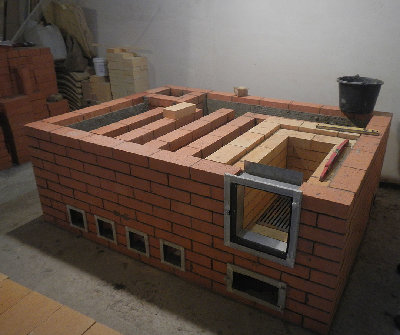

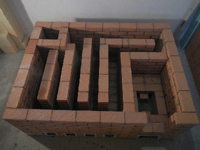

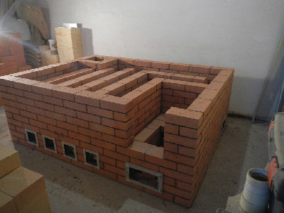

Сообщения: 620
СообщениеДобавлено: Вс 21 Январь 2018, 15:04 Ответить с цитатойВернуться к началу
Подняли наружные стенки печи. Сформировали две подвертки переточного канала, построили стенки топливника и внутренние опорные теплонакопительные перегородки.
 Размер файла:  219.27 КБ
 Просмотров:  919 раз(а)
 Размер файла:  199.87 КБ
 Просмотров:  1084 раз(а)
 Размер файла:  179.46 КБ
 Просмотров:  1187 раз(а)
Михаил Фадеев
Сообщения: 572
СообщениеДобавлено: Вс 21 Январь 2018, 15:10 Ответить с цитатойВернуться к началу
Если из горнила вниз - тогда да, но, мне кажется, тогда лучше ставить дверку вместо заслонки. А с открытой дверкой и задвижкой дымосборника печь тоже работала бы как классическая РП. Я хотел такую конструкцию реализовать год назад, но заказчик от отопления отказался - только готовка.

Евгений Романов
Сообщения: 620
СообщениеДобавлено: Вс 21 Январь 2018, 21:31 Ответить с цитатойВернуться к началу
Да, Михаил, спорить не буду, для такой конструкции дверцу можно подобрать даже не герметичную.

СообщениеДобавлено: Вс 21 Январь 2018, 21:38 Ответить с цитатойВернуться к началу
Поднялись до десятого ряда, возвели стенки топливника и проем под колосник.
 Размер файла:  218.02 КБ
 Просмотров:  1134 раз(а)
 Размер файла:  214.73 КБ
 Просмотров:  1656 раз(а)

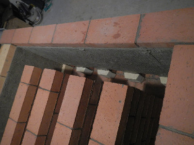

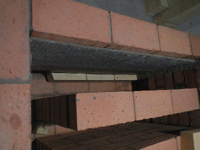

Евгений Романов
Сообщения: 620
СообщениеДобавлено: Пн 22 Январь 2018, 21:11 Ответить с цитатойВернуться к началу
Сложили топливник, отделив его от внешней кладки с помощью базальтового картона. Установили топочную дверку с использованием уголков из нержавеющей стали, прикрепленных к дверце стальными заклепками.
 Размер файла:  181.94 КБ
 Просмотров:  1297 раз(а)
 Размер файла:  162.09 КБ
 Просмотров:  948 раз(а)

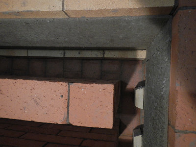

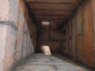

Евгений Романов
Сообщения: 620
СообщениеДобавлено: Пн 22 Январь 2018, 21:19 Ответить с цитатойВернуться к началу
Футеруем стенки печи по периметру.
 Размер файла:  168.53 КБ
 Просмотров:  1153 раз(а)
 Размер файла:  168.23 КБ
 Просмотров:  1104 раз(а)
 Размер файла:  219.8 КБ
 Просмотров:  1167 раз(а)
