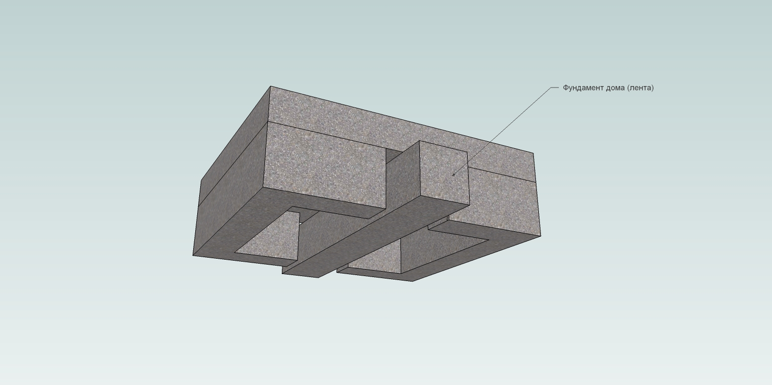

Валентин_53 писал(а):
это средняя стена сруба, а при заливке мелко-заглубленной ленты не предусмотрели фундамент под печь?
Схему или чертёж можете показать?
Михаил Фадеев
Сообщения: 572
СообщениеДобавлено: Сб 27 Январь 2018, 21:12 Ответить с цитатойВернуться к началу
Вот так можно сделать. Рисовал когда-то заказчику - уже всё реализовано.

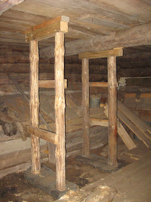

Ответьте, пожалуйста, еще на такой вопрос:
Можно ли базовую шведку поставить не на фундамент, а на половые балки?

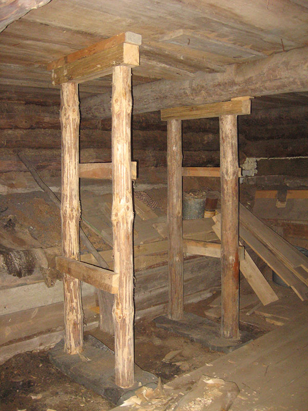

Александр Володин
Сообщения: 791
СообщениеДобавлено: Сб 5 Май 2018, 23:25 Ответить с цитатойВернуться к началу
В наших краях подавляющее большинство печей десятилетиями стоит примерно на таких опорах: (фото).
Иногда случаются проблемы типа проседания пола или отрыва трубы в потолке по причине сгнивания деревянных столбов, вкопанных в землю.
Если нет надёжного основания (железобетолнного фундамента) и, тем более, если печь жидкой конструкции, например кладка на ребро, то кладка армируется проволокой, железными уголками и т.д.

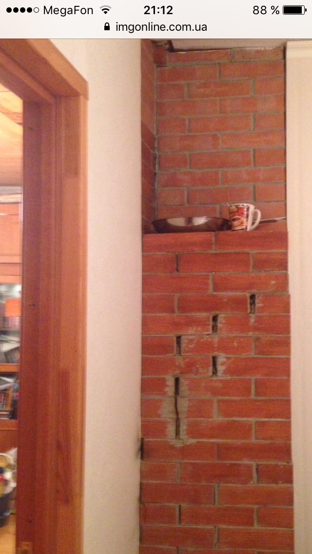

Вам выбирать, за сколько денег печь строить и сколько вкладывать в ремонт и через сколько времени после постройки ,
В моем примере, печь 3 месяца простояла в надлежащем виде,не дешовая печь,далее развалилась,смотрите фото,
Как люди не сгорели и не угорели пользуясь ею ,ещё какое то время,

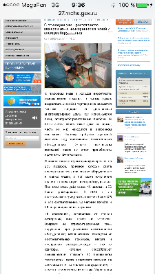

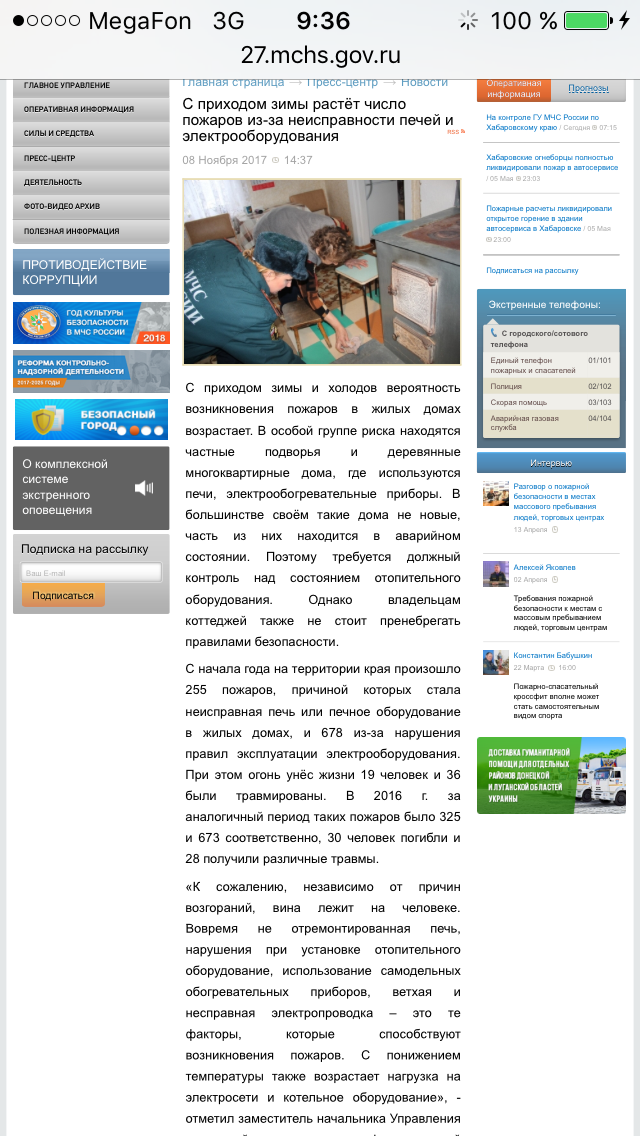

Выполняют неукоснительно, ну да,ну да,ага ага,
Сводка на ноябрь 2017 ТОЛЬКО по хабаровскому краю, там же вообще людей нет, по сравнению с западной частью страны, 255 пожаров от печей и печного оборудования.

19 погибло, 36 травмировано
