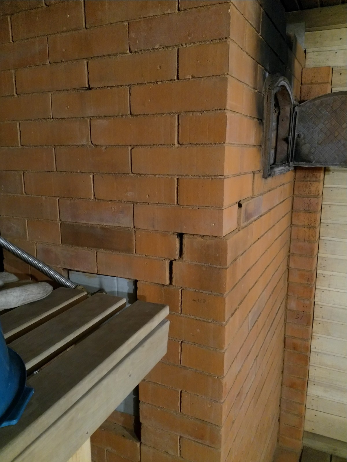

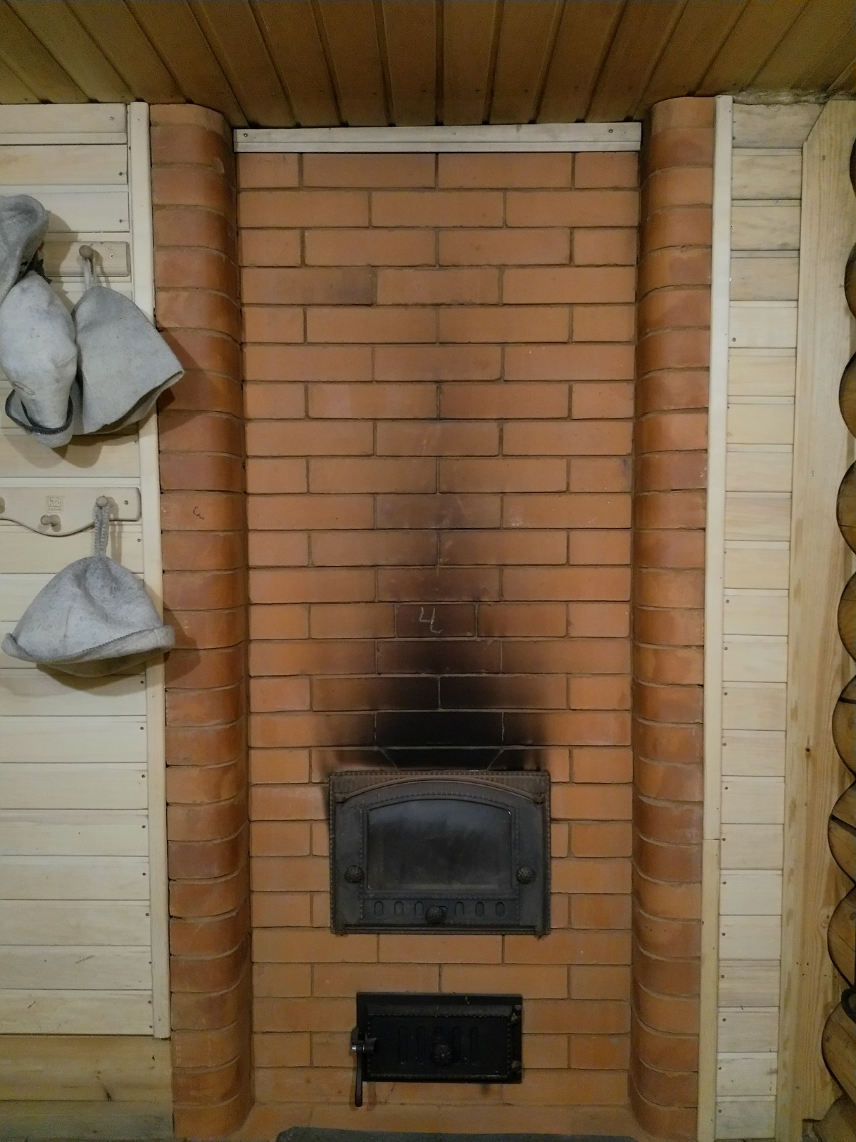

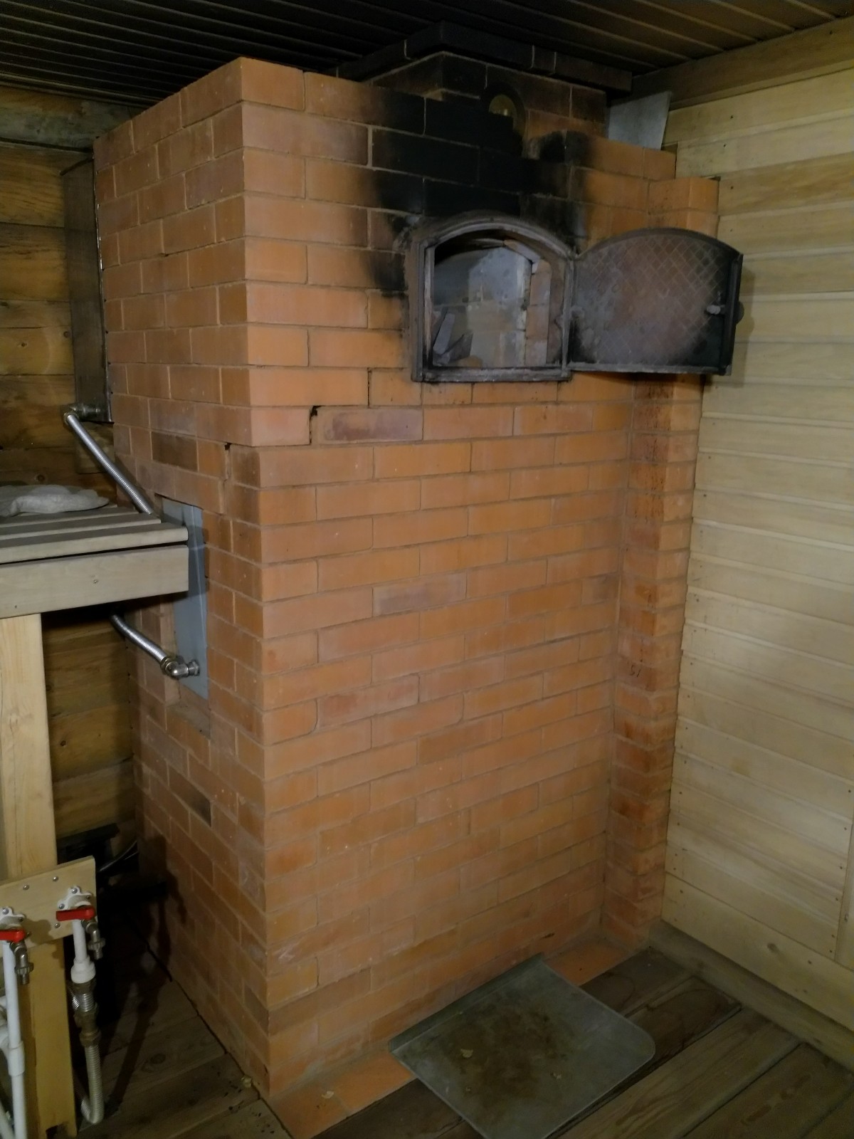

В прошлом году обратился ко мне заказчик с просьбой сделать что-то с его банной печью, т.к. он не получает желаемых кондиций, а точнее в бане просто замерзает. Температура не поднималась выше 45 гр. Как оказалось, у него была прямоточная печь с подовым топливником. Баня – сруб 3*3 метра + теплый предбанник. Мой ответ был прост – эту печь модернизировать не получится, поэтому проще построить новую эффективную печь.
Заказчик был не против, тем более к тому времени уже достаточно почитал интернет и знал, что существуют «пламенные», «фильтрующие» БИКи и др. нормальные банные печи. Неторопливо пару месяцев мы согласовывали концепцию печи, ее габариты, расположение и т.д. Но, на финишной прямой, он вдруг заявил, что мои цены слишком большие, а ему сделает «пламенную» печь его знакомый чуть ли не втрое дешевле по сравнению со мной. Мол информации по пламенным печам в сети полно, нет ни чего сложного, поэтому «зачем платить больше, если нет разницы»? Как говорится «насильно мил не будешь», разошлись с миром.
Через полгода опять звонок от этого заказчика: «Николай, не мог бы ты посмотреть мою новую печь, а то мне кажется, что она как-то не так работает, да и в бане по-прежнему не комфортно, 60 гр еще ни разу не было».
На фото т.н. «пламенная печь», построенная печником на основании общедоступной информации по пламенным печам и его собственного опыта. Это ее вид после полугода эксплуатации.

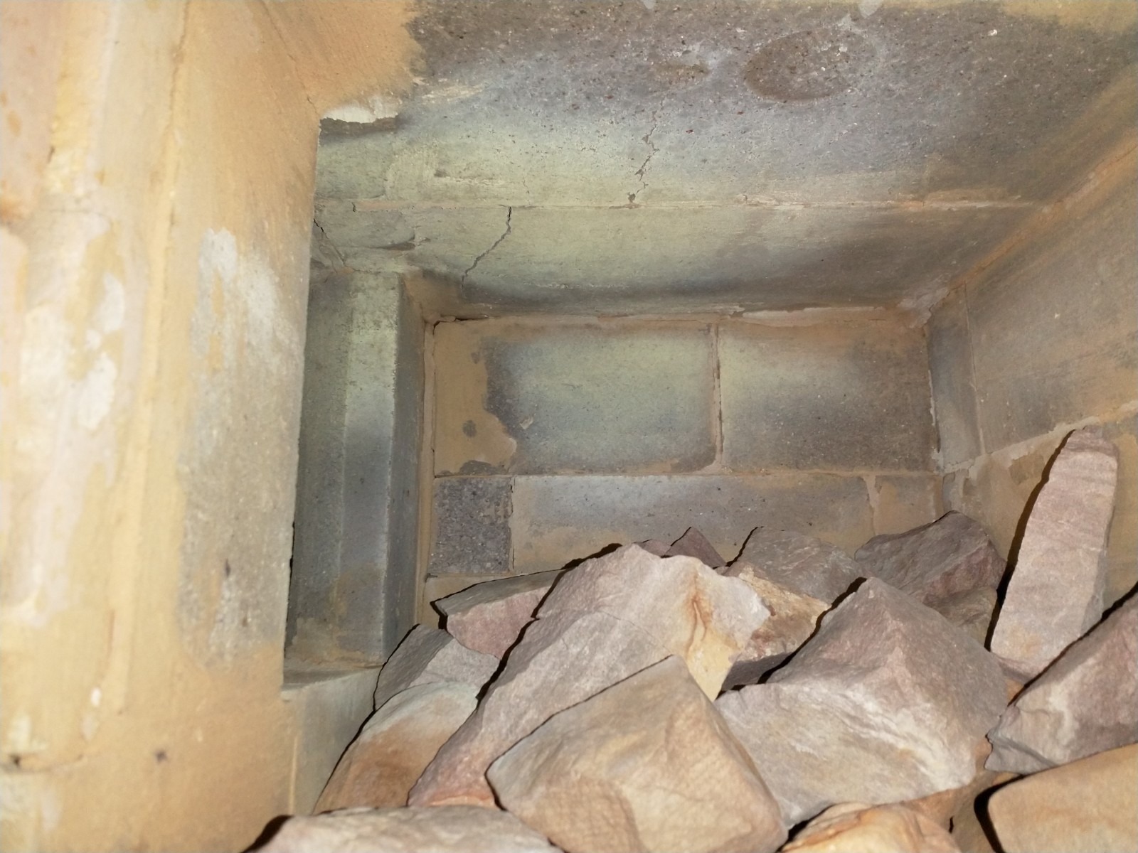

А это плиты перекрытия каменки ШБ-94, обе треснули. Что с ними стало бы через 2-3 года, если бы печь простояла столько времени, думаю скорее риторический вопрос.

Обратите внимание, камни чистые, сажи нет даже на стенках каменки. Но ведь выжигание сажи не самоцель. Нужно что бы печь была надежная, пожаробезопасная, удобная в использовании да и просто радовала глаз Smile

1)Такое ощущение что каналы опускные не с зади в печи а сбоку либр вообще их нету . 2)Дымление будет всегда с такими негерметичными дверками от Рубцовска даже на пряматочных каменках проходил на себе. 3) Плиты походу зажаты или на них нагрузка -либо косяки печника при кладки внутрянки факел бьет прям в них а должно по косательной пламенный поток идти.
Договорился с заказчиком и присутствовал на разборе печи - косяков внутрянки было очень много. Подробно на них останавливаться не буду, т.к. их последствия видны невооруженным взглядом.
Поэтому, хотелось бы донести до потенциальных заказчиков следующую информацию - если вам предлагают построить не просто банную печь, а печь известной модели, типа «пламенной», «фильтрующей», «руссауна» и т.д. но при этом предлагают цены ниже сложившихся среднерыночных, бегите подальше от такого «мастера». Результат будет один – потраченные впустую деньги, время и нервы. Печник, который действительно умеет правильно делать банные печи, никогда не будет работать по демпинговым ценам. Банная печь – это самая сложная конструкция среди печных агрегатов, поэтому построить ее дешево но качественно невозможно.
