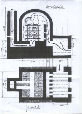

СообщениеДобавлено: Пн 5 Март 2018, 16:30 Ответить с цитатойВернуться к началу
Вот такую отыскал...обращёнка. Smile
 Размер файла:  33.65 КБ
 Просмотров:  706 раз(а)
Сообщения: 6824
СообщениеДобавлено: Пн 5 Март 2018, 17:29 Ответить с цитатойВернуться к началу
Настоящая колпаковая печь. А не брэндовые с хайлом вверху "колпака".
И почему печи с хайлом вверху колпака -обозвали колпаковыми. Это уже никак не колпак.
