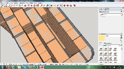

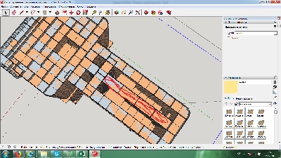

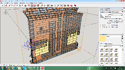

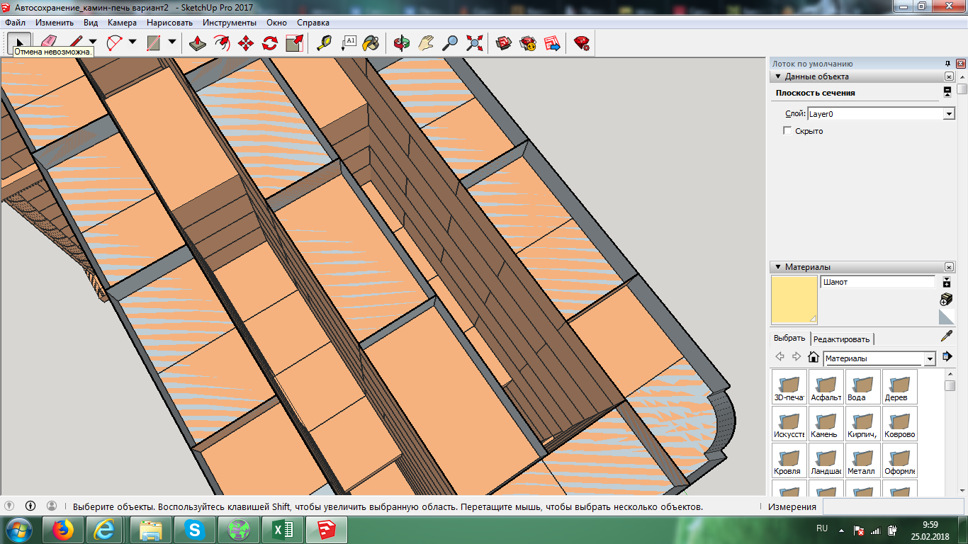

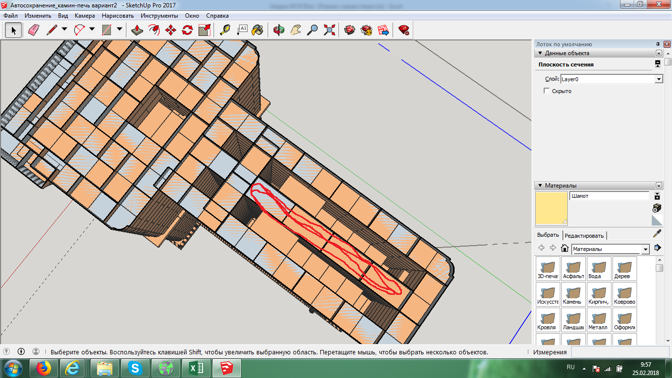

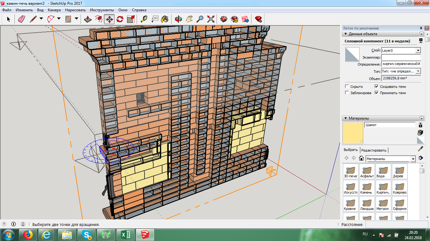

Добрый день.
Прошу вас подсказать по каминопечи.
Есть мнение, что данная конструкция печи будет трещать, т.к. внутренняя перегородка в пол кирпича будет сильно нагреваться и соответственно расширяться, а наружняя стенка - нет.
Насколько справедливо это замечание?
Ну и в принципе может какие-то огрехи сразу видны.
п.с. я не печник, я пользователь (будущийSmile)
 Размер файла:  192.42 КБ
 Просмотров:  803 раз(а)
 Размер файла:  210.81 КБ
 Просмотров:  722 раз(а)
 Размер файла:  210.83 КБ
 Просмотров:  640 раз(а)
СообщениеДобавлено: Вс 25 Февраль 2018, 11:17 Ответить с цитатойВернуться к началу
наружная тоже будет нагреваться, изнутри. Иначе ради чего все затевается. Короче это не тот случай где большая разница в расширении. Главное что обе -из одного материала
