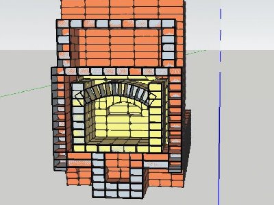

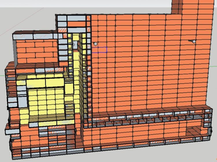

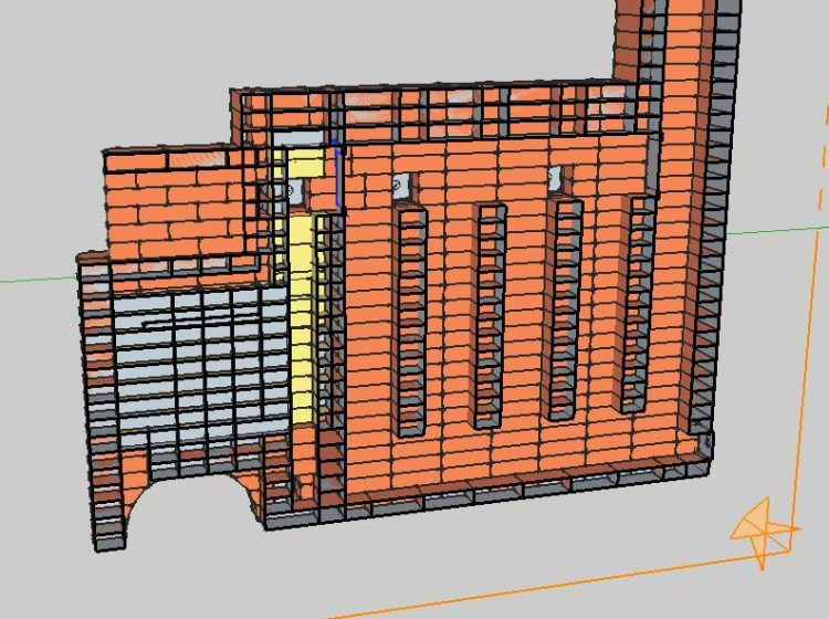

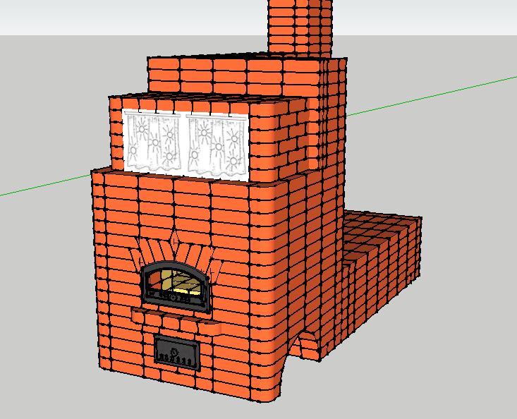

Здравствуйте, друзья печники! Впервые обращаюсь на форум за советом. нужны ваши замечания и предложения по проекту. Печь напоминающая русскую, только с дверцей и отапливает еще дополнительно щиток и лежанку.
Вот ссылка на фото http://pechka40.ru/portfolio/otopitelnaya_s_leshankoy/
Почему-то не заливается скетчаповский файл.

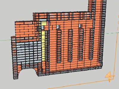

Как я понимаю, печники молчат потому что по этой картинке можно обсуждать только дизайнерские решения, но не технические. Нужен скетчаповский файл или хотя бы разрезы.

Вы хоть перевязку сделайте, а то все развалится,судя по внешнему виду. На счет разрезов или модели скечап,абсолютно согласен. как это сделать,найдете на форуме.

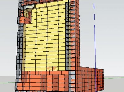

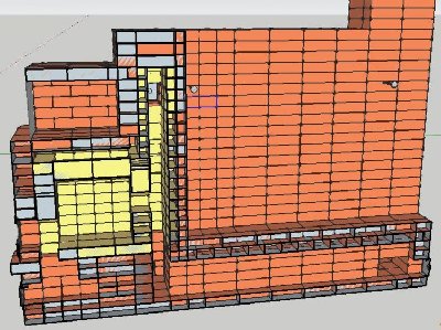

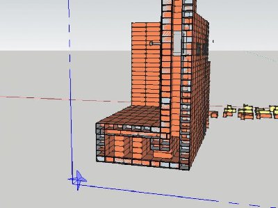

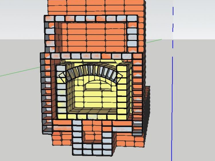

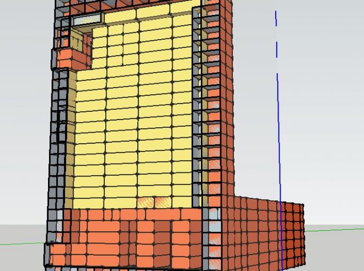

Конечно вопрос был не по дезайну. Перевязку в наброске не делаю для ускорения процесса. Ссылку на фото с разрезами сделал в первом сообщении. Присылаю фото теперь сюда

Мои сомнения вот в чем. Потянет одна топка такой объем каналов? Если нет, то как исправить?
