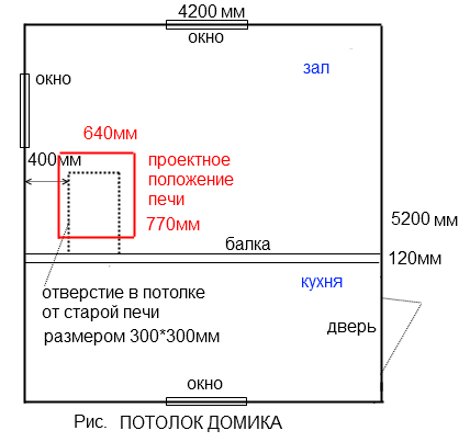

Уважаемые печники,
Куда мне поставить печь?
Высота пол-потолок 221см. Высота пол-балка 191см. Высота печи 203см (хочу печь Кроха вариант 3, лицом на кухню).
1 вариант на рисунке (рабочий). Отступить от балки 12-17см в сторону зала, 40см от стены. Печь на 1 ряд кирпичей опустить ниже пола, тогда до потолка будет 25см. Минус: если стену зал-кухня сделать по балке, то печь со стороны кухни будет в кармане.
2 вариант. Печь под балкой. расположение логичное, но печь будет впритык на опущенном от пола фундаменте, что пожароопасно.
3. вариант. Уменьшить высоту печи. Убрать 2-4 ряда кирпичей из колпака печи, но делать этого не хочется.
п.с. Думаю пол опускать не надо, так как он чуть выше ленты фундамента.
Что посоветуете?
Спасибо.

Убрать два ряда из второго яруса печи.
Я правильно Вас понял?: выбрать 1 вариант и убрать 2 ряда?

если перекрыша печи в 3 ряда то до сгораемого потолка 35см, до защищённого (асбест, жесть, штукатурка 2.5см) 25см. Если перекрыша в 2, то уногжайте на 1,5

Можно любую шведку сунуть в проем настил и дверку в кухню шит и трубу в зал. Тут стандарт не прокатит, над по месту рисовать .

Про варианты что то сказать трудно - мало инфы.
А по печи, хоть и неизвестна её конструкция, в большинстве случаев, можно убрать пару рядов из верхнего яруса, практически без потери характеристик печи.
