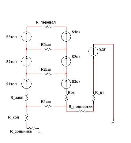

Попытался поразмыслить , что же дает такой байпасный канал (сухой шов по Кузнецову). Попробуем разобраться как он участвует в газодинамике печи. Нарисовал схемку сопротивлений и самотяг для конструкции, на базе которой Кузнецов презентует свою систему. Итак по ходу движения потока.
Поток встречает сопротивление зольника и колосника. Далее важный момент , поток преодолевает сопротивление закладки дров, которое одно из самых больших во всей цепочке. Начинается зона горения и поток разгоняет самотяга топливника. На рисунке я разбил топливник на три зоны . Зона уровня колосника(S1топ), зона над закладкой (S2топ) и зона свода (S3топ). Далее идет сопротивление перевала или хайла , в зависимости от конструкции. Потом газы идут по опускному каналу , встречая сопротивление самотяги опускного канала S1ок+S2ок+S3ок+Rок . Потом через подверку уходят в дымовую трубу с самтягой Sдт и сопротивлением R_дт.
Теперь определим место СШ в этой схеме. СШ по описанию Куз. соединяет топливник с полостью опускных вертикальной щелью. По аналогии с топливником разобьем СШ на три зоны по высоте.
Теперь прикинем как это все работает на различных режимах.
На этапе растопки потоку надо преодолеть всю цепочку сопротивлений, что довольно проблематично с учетом большого сопротивления закладки. Однако при наличии пути через R1сш , газы могут относительно легко обойти основную часть закладки , сопротивлеие перевала и опускного канала. Это безусловно облегчает запуск печи.
Когда наступает основной этап горения заклкадки и проблема движения газов решена тягой трубы, необходимо максимально правильно рапорядиьтся энергией горячих газов. Пиролизным газам необходимо время и пространство для полного сгорания, однако их некоторая часть , под воздействием тяги трубы попадает через СШ (R2сш R3сш ) в опускной канал, где условия для горения хуже чем в топливнике. С учетом того через R1сш в опускной попадает относительно холодный воздух, который так же охлаждает поток, шансов на догорание газов становится еще меньше. Это может привести в повышенному сажеобразованию.
На мой взгляд .. наличие шунтирующего байпасного канала (СШ) дает некоторые преимущества на этапе запуска, но на основном этапе я не вижу пользы от этой конструкции.
Все сказанное конечно IMHO )))

СообщениеДобавлено: Вс 24 Декабрь 2017, 15:30 Ответить с цитатойВернуться к началу
Vladimir-spb, а почему R1сш минуя закладку? Если это холодный воздух, почему он устремится в трубу облегчая запуск? Наверно всётаки его надо сначала нагреть?

На первый взгляд при байпасе идет дожигание вне топливника , а без него в топке не успевает сгореть. Котел то был изначально под что ? Под уголь или дрова? Может в этом дело?
Кстати .. дожигание при поступлении допвоздуха, еще раз говорит что никаких балластных газов через СШ не идет.
Да и почему " Чуть что сразу Косой".... )) Объясни , да объясни... сами то что думете , почему так у вас происходит
Насчет КТН .... не не... бог миловал... )) Не люблю я эти цацки )))
Мимо закладки ... потому что CШ сделан практически сразу от колосника... Заклада имеет высоту и основной очаг горения все же выше среза CШ . А нагрев ,IMHO, тут не принципиален. Тем более на колоснике все же есть температура.. и мимо него воздух не пройдет.

...т.о. два элемента печи имеют свою самостоятельность - топливник и колпак, но между ними имеется вертикальная щель (?)
тогда рассмотрим дальше...
Посыл неправильный изначально, так как, насколько я знаю, Игорь Викторович говорит о том, что топливник и колпак (нижний) это единое целое, и единство достигается за счет сухого шва.
