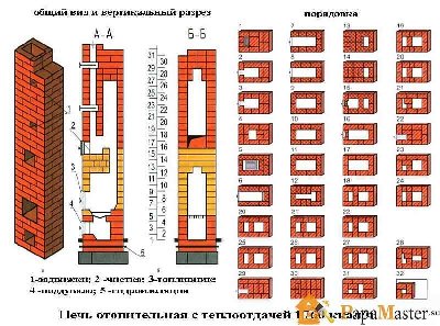

Здравствуйте всем участникам форума.
Имеется каркасный очень теплый двухэтажный дом.
Основное отопление - электрические конвекторы Ballu с электронным управлением. Как вы сами понимаете имеется постоянный риск остаться без электричества и соответственно без отопления со всеми вытекающими проблемами. Газа нет и не будет (у нас в Новом Уренгое газ - это жуткий дефицит)
Поэтому принято решение: поставить дровяную отопительную печь на 2 этажа но с одной топкой. Фундамент заложен при строительстве, фундамент отдельный от дома, грунт не пучинистый, сплошной песок, грунтовых вод нет. Размер фундамента - 2.5 на 5 кирпичей (печь соответственно 2 на 4 или 4.5. Печь стоит практически в центре дома 7 на 9. Думаю что будет очень приятно подтапливать печку длинными зимами и существенно экономить при этом электричество. Спасибо всем кто откликнется и даст нужную ссылку или соответствующую рекомендацию. Печь примерно такая но с одной топкой

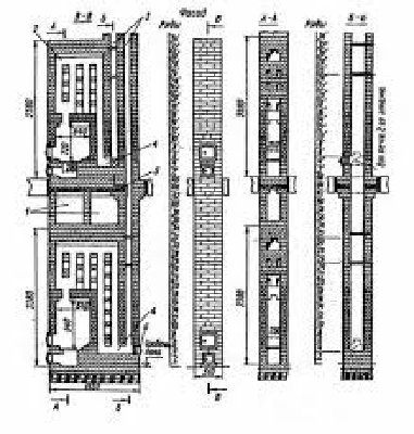

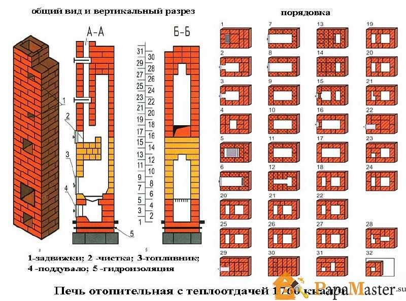

К изложенному выше.
Можно и такую но на 2 этажа

Добротная и надёжная печь должна быть шириной не менее 3 кирпича. Проекты ч/б и в цвете -оставляют желать лучшего . Не имеет значения что печь для резервного отопления -конструктивно она должна быть надёжной. Двух ярусную печь можно делать. Печь кроме того что как резервный источник отопления - Это будет ещё и аккумулятор тепла или холода. Она должна быть всегда в подогретом состоянии. А подогревать её надо будет либо протопкой дровами ,либо также электричеством подогревать. Если она будет в неподогретом состоянии -то при отключении эл-ва это будет холодильник в доме -который быстро выстудит жилое помещение -через потери тепла на трубу,которая на улице находится и фундамент. Нужно грамотное техническое решение.Обращайтесь в личку или на почту -конвертик внизу.

Печью будем пользоваться в случае отключения электричества или с целью экономии электричества в холодные дни. Что касается предложенных примеров, так это не мои проекты. Один из Интернета, другой из журнала "САМ" №5 за 2002 год (стр. 28) по которому я когда то сам сложил печь, правда в одноэтажном доме. Работала в течении 15 лет супер.

[quote="Селиван Виктор"]Добротная и надёжная печь должна быть шириной не менее 3 кирпича.
Спасибо, но фундамент уже сделан размером 65 мм на 1200 мм. Ни убавить не добавить нет никакой возможности.
А что нормальные противоточки впринципе. Немного доработать и будут работать на ура. Вот тока топливник надо футеровать а значит печь будет шириной 2,5 кирпича. Можно сделать и с одной топкой а второй этаж греть щитком от нижней печи. 4 задвижки правда будет.

А что нормальные противоточки впринципе. Немного доработать и будут работать на ура. Вот тока топливник надо футеровать а значит печь будет шириной 2,5 кирпича. Можно сделать и с одной топкой а второй этаж греть щитком от нижней печи. 4 задвижки правда будет.[/quote]
Очеень спасибо.
Топливник будет полностью из шамотного кирпича.
Согласен на ширину печки в 2.5 кирпича и на щиток на втором,
4 задвижки не проблема.

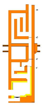

чтото типа этого. 2,5/4,5 кирпича--64/114

[quote="internet_pechnik"]будут работать на ура. Вот тока топливник надо футеровать а значит печь будет шириной 2,5 кирпича.quote]
топку на 5 кило в 2,5? ну ну

на плашку и топка 38, тогда 60 кил дров за 2 раза запхам

А если топку полностью из огнеупорного то в районе топки перегреваться будет?
А если топочку повыше в 8 или 9 рядов?

что-то типа этого. 2,5/4,5 кирпича--64/114?
Да, именно что-то вроде этого!
Спасибо. Сам класть не буду. Раньше сложил печь по молодости и от безысходности. В данном случае приглашен печник из Тюмени, думаю с порядовкой с Вашей помощью разберемся.
СообщениеДобавлено: Пт 27 Апрель 2018, 10:47 Ответить с цитатойВернуться к началу
вам можно по фундаменту и вывесит по 0,5 на сторону, потом выше топки ужмёте. Шамотный он как железо, раскаляется сильно
