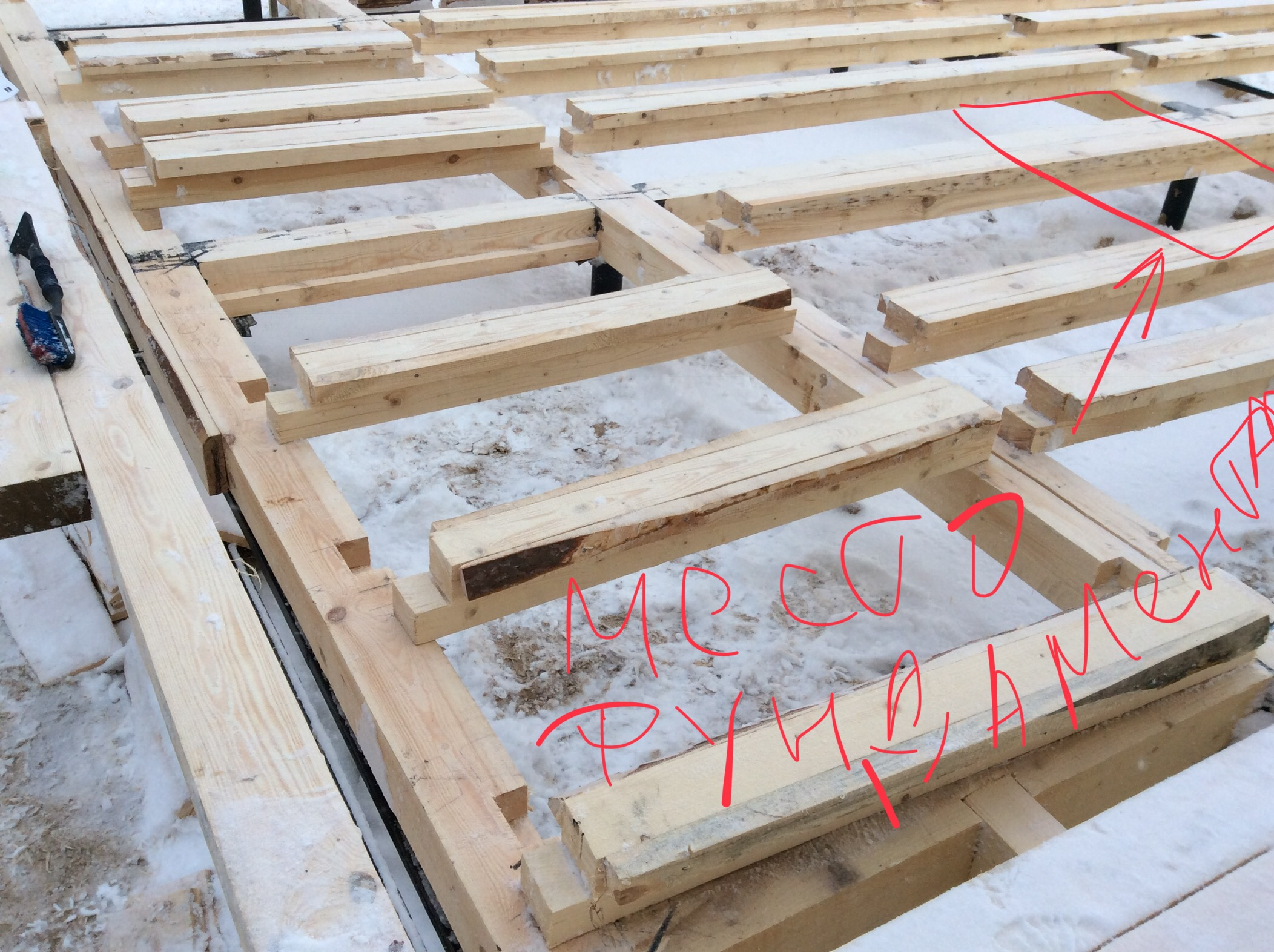

Фундамент выглядит в основе так

уважаемый позывного ТРИ ТРОЙКИ -333- обозначенная вами схема фундамента при указанном- шаге нижних балок- встречается повсеместно и не считается нарушением - ! Естественно - при заливке фундамента под печь- необходимо делать гнездо в его массиве- с тем рассчетом- что бы балка имела свободу маневра в вертикальной плоскости-конечно в этом случае укладывается дополнительный горизонт квадратного армирования- который расположен над гнездом и в плоскости бетона не менее 20 сантиметров -это Азбука-но - естественно- каждый может не соблюдать эти обще принятые правила и действовать по своему усмотрению ! Я все сказал ! Честь имею !

Дополню к сказанному-если у вас наружний фундамент здания отсекает горизонт промерзания по глубине- то фундамент печи делается по площади опоры- но не по глубине - это эксиома - которую знает каждый професиональный строитель !

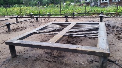

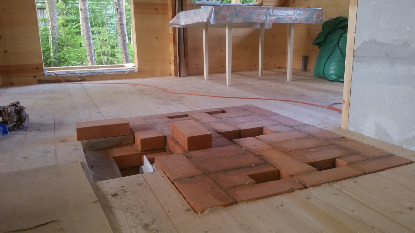

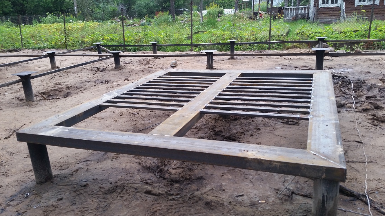

Я для печки вкрутил пять свай и обвязал их швеллером по периметру. Этот фундамент никак не завязан на остальную свайную конструкцию, но балки обвяза на нем лежат. На швеллер сверху лист металла и гидроизоляцию. Потом четыре ряда кирпича в межлаговом пространстве.

Вы заблаговременно отвели место для печи и сделали фундамент на этапе строительства, я к сожалению на момент закладки дома не имел представления ни о принципах строительства печи ни даже о ее размерах, по началу вообще хотели обогреваться конвекторами, но в процессе эксплуатации быстро поняли, что брусовый дом холодный и без печи не обойтись. Теперь вот приходится извращаться. Ваш вариант фудамента мне уже предлогали, но ввинтить сваи из ограниченного помещения будет проблематично я помню как рабочие мучались с фундаментом сваи шли очень тяжело. Спасибо всем за ответы, осталось прояснить один вопрос: если ставить сваю под балку на глубину промерзания но не вкручивая, а просто прорыть для нее котлован не поднимет ли ее морозным пучегием грунта зимой изза более рыхлого грунта сверху?

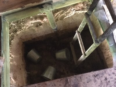

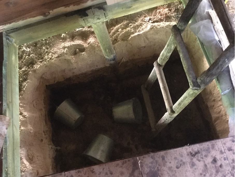

Начал копать котлован под фундамент печи, прошел 60 см и задался вопросом: а на сколько заглубляться? В интернете встречал и на глубину промерзания и 1,5 метра и 1 метр... на глубину промерзания получается уж очень дорого возможно ли ограничиться одним метром? Помню мне говорили что метра будет достаточно если делать двойное армирование, и неподскажете марку бетона с учетом того, что вода по весне стоит вровень с землей. Спасибо!
