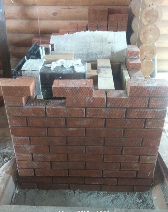

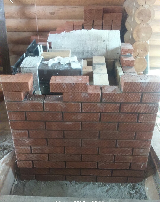

Договорились о строительстве отопительно-варочной подовой (без поддувала) печи с пятью вертикальными дымовыми каналами под «расшивку» за 110 тыс. руб. (материалы закупал сам по согласованию с лжепечником, кирпич печной М-200 «стройкерамика»). При общении и обсуждении проекта вызывает доверие и производит впечатление профессионала своего дела, может быть поэтому я легко согласился на предоплату 50% - 55 тыс. руб. остальное после «дыма из трубы».
Лжепечник работал 4 дня со своим подмастерьем выложил не 250 кирпичей, на пятый день заявил, что ему не нравится контроль его работы с моей стороны и выполнить моих требований он не может. А требования были простыми, и я старался решить их в рабочем порядке:
Печь должна быть прямоугольной, а не ромбом – положил три ряда, диагонали не сходились между собой на 1.5см – нехотя исправил.

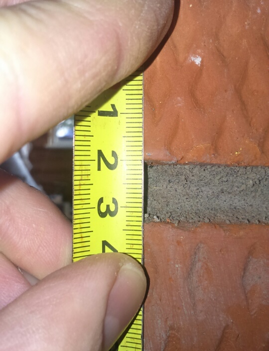

Шов между кирпичом не должен превышать 8мм – положил местами со швом до 14 мм, при этом швы не одинаковые.
Собрал инструменты и уехал, аванс возвращать отказался, сказав, что на 55 тыс. наработал. Сейчас на звонки не отвечает, работы не продолжает. Очень жаль, что планы сорваны и все переходит в плоскость претензий и судов.

СообщениеДобавлено: Ср 23 Май 2018, 11:52 Ответить с цитатойВернуться к началу
По просьбе форумчан
 Размер файла:  142.02 КБ
 Просмотров:  1094 раз(а)
 Размер файла:  118.27 КБ
 Просмотров:  975 раз(а)

Если вы с исполнителем обговорили все моменты и по толщине швов, тогда всё обоснованно.
А если нет и дополнительные вводные поступали по ходу работ, то надо было обсуждать.
Кроме фото со швом криминала не видно.

СообщениеДобавлено: Ср 22 Август 2018, 07:51 Ответить с цитатойВернуться к началу
Добрый день, форумчане, хотел бы поделиться итогами работы с Пинчуком Александром Сергеевичем, хотя это наверное только начало... Видимо огласка в сети или официальные претензионные письма побудили Пинчука закончить работы. С момента сдачи печи (07.06.2018) прошло два с половиной месяца итоги следующие:
1) печь топится только в летнем режиме, при закрытии задвижки летнего хода очаг гаснет и дым валит в помещение через прочисные дверцы, шибер в топочной дверце и места установки задвижек;
2) на трех углах печи из четырёх появились трещины в горизонтальных и вертикальных швах (отслоение кирпича от кладочного раствора);
3) Один кирпичь на одном из углов не закреплен, шевелится.
На просьбу приехать посмотреть, исполнить гарантийные обязательства (гарантийный талон имеется) Пинчук А.С. с 17.07 "кормит завтраками", а 17.08 перестал отвечать на звонки, так же игнорирует сообщения по электронной почте, в социальной сети и вацапе. Более того, удалось дозвониться до Пинчука с незнакомого ему номера, когда Пинчук А.С. понял кто ему звонит сказал "плохо слышно, что-то со связью" и повесил трубку. Вот такая цена гарантийных обязательств, которые даёт Пинчук А.С.
Буду благодарен советам от профи на вопросы:
1) что делать с Пинчуком? Идти в суд или бесполезно?
2) что делать с трещинами, как заделать?
3) и самое главное, что делать чтобы печь топилась?
Фото, если нужно выложу позже.

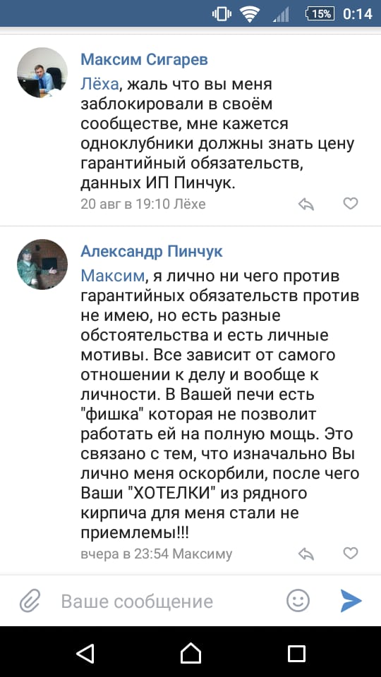

СообщениеДобавлено: Чт 23 Август 2018, 20:22 Ответить с цитатойВернуться к началу
Вот что сегодня мне ответил в социальной сети мастер с большой буквы:
 Размер файла:  67.66 КБ
 Просмотров:  1045 раз(а)

Т. е. "фишку" печник вставил специально, назло?
Макса
Зарегистрирован: Ср 16 Май 2018, 16:58
Сообщения: 21
СообщениеДобавлено: Пт 24 Август 2018, 05:06 Ответить с цитатойВернуться к началу
Выходит так...
