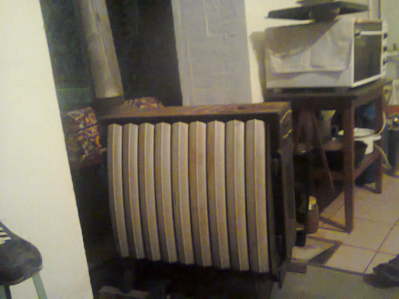

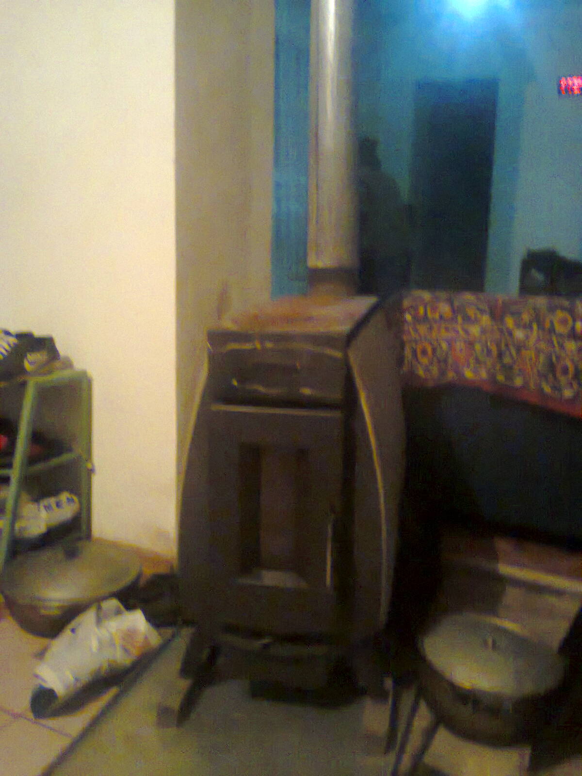

Уважаемые! Имеется печ "Термофор" По моему эта знаманитый товарный знак
Хотелось бы к нему построить двух колпаковую колонну (или как можо еше назвать?) Посоветуйте как можно сделать , параметры и все нюансы...
Прикрепляю изображения.

Выражаю сомнение в целесообразности...
Эта печь - функционально законченная буржуйка-калорифер.
Она считалась, тестировалась и настраивалась как самостоятельный отопительный прибор. Основное назначение этого прибора - источник "быстрого тепла". Такого рода приборы предназначены для периодического использования на объектах с кратковременным пребыванием людей. Также хорошо подходят для резервного (аварийного) отопления. Одним словом - конвектор.
Как только Вы затеваете пристройку к такому прибору массивного теплообменника Вы переводите прибор в разряд выносной топки. Тепло из этой выносной топки Вы пробуете снять через отверстие, предназначенное для дымовой трубы. Изменится режим работы печи. Снизится температура и скорость отходящих газов. Скорее всего Вы получите просто засаженный щиток и "плачущую" трубу. Ощутимого эффекта от аккумуляции тепла Вы, скорее всего не почувствуете.
