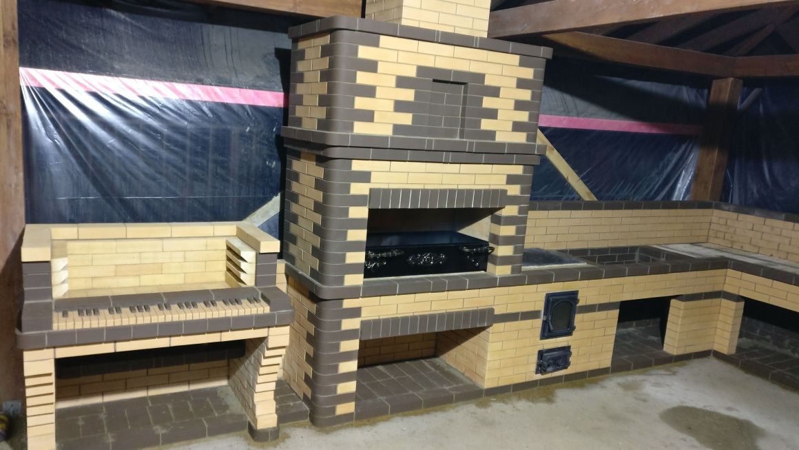

Барбекю комплекс с открытым грилем в виде пианино, мангал, печь казанная, место под мойку и столешница.

А шашлыки жарить всё равно в металлическом мангале? Зачем тогда компекс такой строить? Если бы это был просто камин-тогда другой разговор.

по ходу там еще что то не до делано ...))
на пианино укладывать угли и решетку по высоте
наверно должна быть какая то вытяжка
Ну для Вас может и не оригинально, а для нас и клиента очень даже. Я что-то не видел, что кто-либо делал подобное.
Да, шашлык жарить в металл мангале, это выбор клиента. Так же можно на гриле.
Да и вытащив мангал, барбекю можно использовать как камин.
Должна, но клиенты категорически отказались от вытяжки, ибо у соседа подобным образом сделано.
А так да, угли, решетки и т.д. и при благоприятном ветре есть вариант посидеть без дыма)))))))
Да так наоборот много делают-даже большинство. Очаг с железным мангалом и куча столов(столешниц) Чему хвалиться -работа аккуратного каменщика. Печных технологий здесь нет
Лучше вытащить и больше ставить. Для этого есть "пианино". Там лучше приготовится чем в железном мангале вставленном в камин на высоком постаменте.

1.Мангал в виде клавесина - безусловно интересная идея. Плохо только что он разбалансирует (визуально) весь комплекс. Жаль также, что не удалось до логического завершения довести и уговорить заказчиков на дымосборник. Железка в кирпичном мангале, тоже, конечно... зря. Откровенная глупость в кирпичном мангале железку за 3 рубля ставить. Бывают же упертые заказчики...
2. Долго с клавишами провозились?
3. Почему узкая столешница перед клавишами тычками, а перед мангалом ложками и несимметрично?
4. Насколько я понимаю, колпака за казаном нет?
5. Кирпич Lode или КЧП?
6. Чикундосы в кладке - не айс ) Не ленитесь! )
7. Полосатый ПК - не новая идея. В 2014 мы с Андреем Иванычем Ищенко уже делали. Идея, канечна, его Smile Правда я потом проект 2 раза перерисовывал: в последний момент узнали, что белый/соломенный кирпич сильный нагрев не держит. А убираешь его - нарушается рисунок и меняется пропорция (а значит и кол-во) светлых/темных кирпичей - 2 раза ездил докупать.
А клавесин - однозначно зачёт. Жаль потом маринадом/кетчупом клавиши заляпаются. Гости будут спрашивать: за что вы пианиста убили? Тремоло запорол или крешендо недотянул? Shocked
Да и очаг там не под казан -судя по внешним размерам и отсутствию чисток. Там просто прямоугольный топливник с уводом газов в одну сторону. И сверху плита под казан. Многие ставят плиту под казан -и называют это уже очагом под казан. Упор сделан на товарный вид с кучей столешниц.
А если профи -всегда можно убедить заказчика -что можно делать а что нельзя. В первую очередь должен быть упор на функциональные возможности. А внешнее оформление -это для рекламы себя любимого -по "одёжке" же заказчики встречают. Да от "чикушков" надо избавляться на внешнем виде. Хотя я особо никогда не присматриваюсь на внешний вид. Я сразу смотрю по фото на функциональные возможности очагов. Для оформления товарного вида особых печных познаний не требуется. Лишь аккуратность и ответственность. Вот поэтому большинство комплексов просто трата денег заказчиков. Создание оболочек киношных "Ролс-Ройсов" и прочих дорогих авто только для съёмок в кино. Но без внутренностей. И при этом позиционирование себя печником. Нет в таких комплексах ничего печного. Говоря языком криминалистов -" изделие внешне похожее на печь".
1. Мы его специально отделили от комплекса, ибо он другой конструкции. Дымосборник необходим. Там видно, что столб рядом, не известно судьба его в будущем. Может в будущем клиент повесит. Мне углубление в плане готовки больше нравится, чем железный мангал. И он 10 тыс. стоит, а не 3 Twisted Evil И это еще адекватная цена "под заказ".
2. Только одни клавиши на станке резали 4 часа, это не считая укладки и т. д.
3.Столешницы разные специально сделали, а вот про симметричность не понял, в каком месте?
4. Нет, колпака нет над казаном.
5. КЧ....проблема в том, что опыта мало работы с КЧ и поначалу "на сухую клали"......потом пересмотрели это решение Surprised
6. Про чугунину не понял, что именно не айс?
7. Полосатый Вы имеете ввиду углы зеброй!? Да это обычное дело, мы так часто делаем, да и не только мы. Проблема в том, что радиальный кирпич отличается размером от прямого, возникают проблемы с горизонтом.....а так в целом терпимо. До этого лоде клали, тажа история. Да и Вы правы, рассчитать сложновато, да еще и со сколами попадается и т.д.
Рояль испачкается однозначно.....но, заказчики говорят, что к ним часто Мацуев приезжает, поэтому надеюсь он увидит рояль, до того как на нем кого-нибудь убьют))))))))))))
Кстати, дымосборник не слишком грамоздки смотрится, может быть стоило сделать еще один карниз, что бы сузить его?

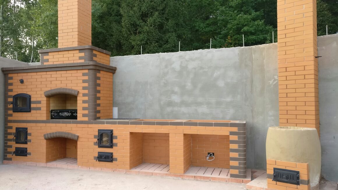

вот предыдущий объект из Лоде...
Азачем труба у тандыра? Дым же всё раво пойдёт по наименьшему пути сопротивления. Ладно с крышкой -в трубу пойдёт. Но когда крышку откроешь -мимо трубы.
Да он с крышкой.
А какой смысл открывать крышку во время топки!?
