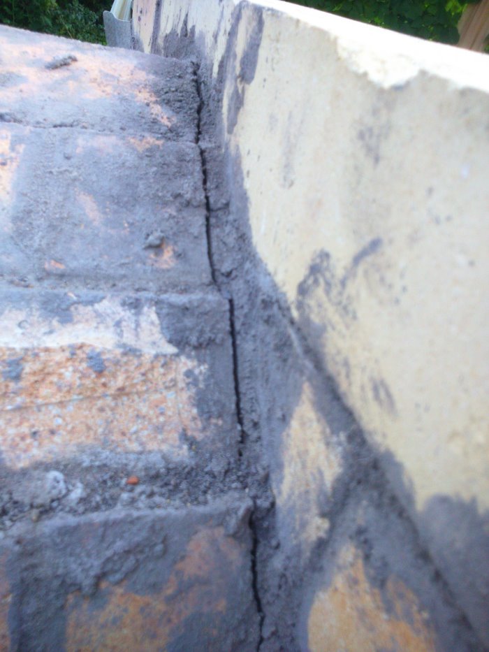

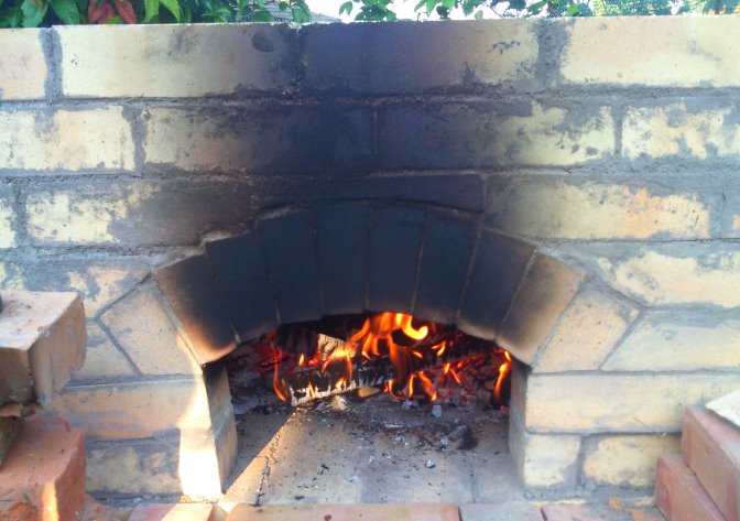

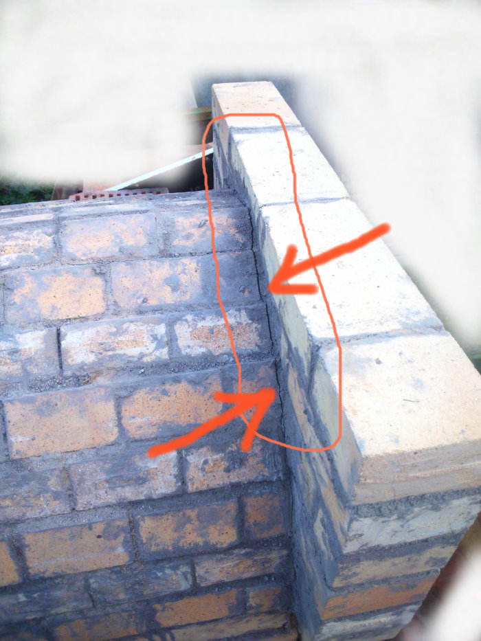

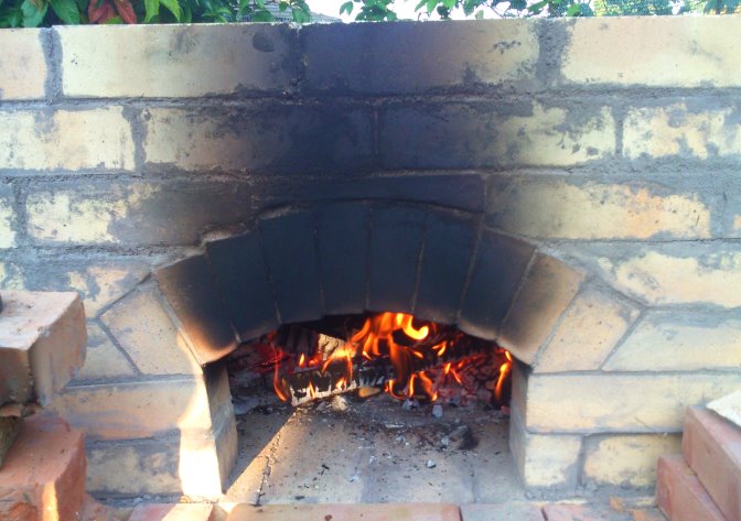

Всем доброго дня. Прочитав Ваш чудесный форум, сделал мини печку для готовки во дворе. Под - 46 х 46 см. Всего 98 шт шамотных кирпичей + мертель м28. Сохла 24 дня. Первый длительный розжиг 1.5 часа маленькими щепотками. Остыла. Второй розжиг - дров уже побольше привел к появлению трещины 2 мм по окружности между сводом и передней стенкой шамотных кирпичей.
Что думаю делать - расширить трещину, увлажнить и по новому замазать мертелем. Верхний передний ряд кирпичей связать с задним металл стержнем с резьбой через прокладки из базальтового картона.
Правильно ли ?

Все таки - если связать верхний кирпич передней печной стенки с таким же кирпичем задней стенки( которая закрывает свод) металлической шпилькой, проложив базальт картон в местах соприкосновения металла и кирпича -- то, сия конструкция будет со временем устойчиво работать ? Очень не хочется потом разбирать всю печку. Ответьте кто пжста Very Happy

Два уголка спереди,два сзади и четыре шпильки по углам решат Вашу проблему

Стянул зад и перед печи по бокам 4 мя шпильками, просверлив переднюю стенку. Разжег, пока полет нормальный. Внутри готовил разные блюда - точно моя бабушка в детстве Радость -- GIM - спасибо! Заканчиваю обкладывать свою печку кирпичем, сбоку попутно пристроил кирпичный мангал. Дымовой колпак над мангалом и выход из печи планирую связать с общей трубой гофрированными нержавеющими трубами по 60 см длинной через типовой тройник 45 град. Есть пара вопросов -

Передней стенке контрфорс нужен как ребро жесткости...
Андрей Бон
Зарегистрирован: Вт 31 Июль 2018, 10:46
Сообщения: 7
Регион: минск
СообщениеДобавлено: Ср 5 Сентябрь 2018, 08:24 Ответить с цитатойВернуться к началу
Тогда он нужен спереди и сзади, слева и справа. У меня кирпичи свода снизу были связаны со стенками - все равно трещинки образовались.
Проще все таки шпильки...

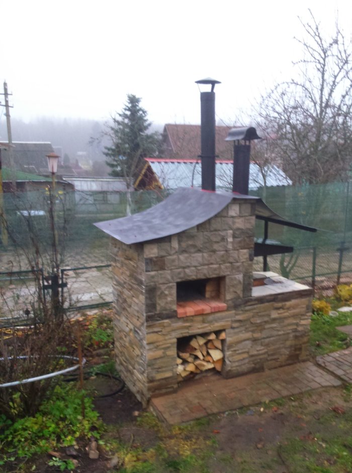

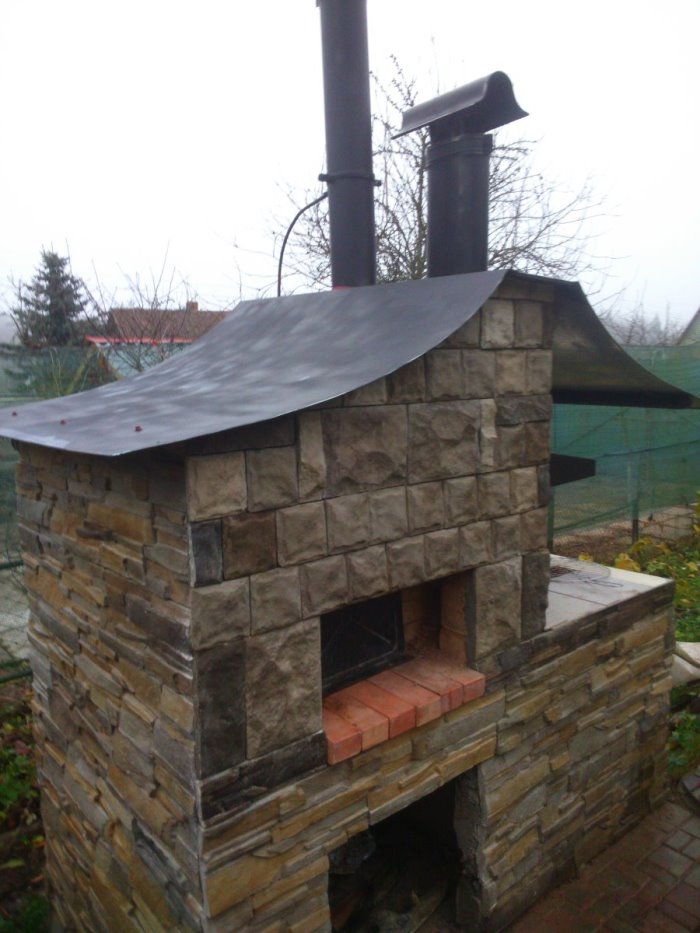

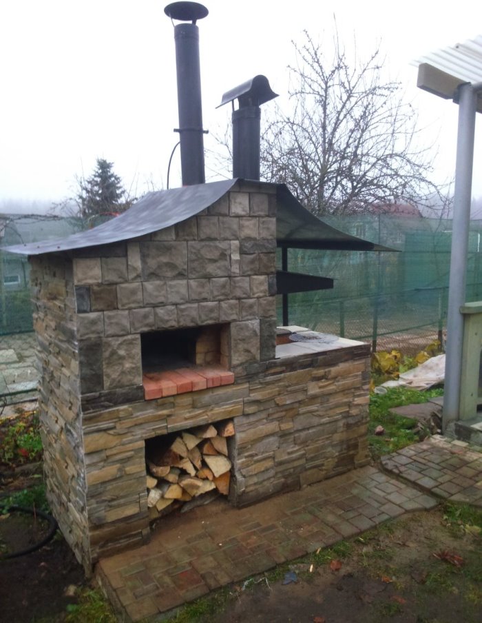

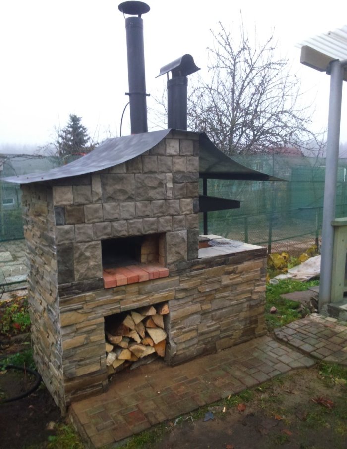

К зиме печь обзавелась шубой из плитки (получилось не быстро тк плитку делал сам - такое хобби Sad) + повозился с мангалом справа -
он из кирпича тоже. Сзади у печи получилась довольно вместительная сушка с т-рой 40 - 50 гр.
Самая маленькая русская печь - итоги:
1. Стройка - 98 шамотных и 250 печных кирпичей ( остались от разбора старой печи) + 5 мешков цемента + лист оцинковки с двумя трубами (покрыты термостойкой краской) + довольно продолжительные строит. работы.
2. Эксплуатация - печь "кушает" дров летом 3-4 четвертинки полена, к зиме расход повышается раза в два. Мангал сбоку - так и сяк ест значительно больше. Температура в печи - 250 - 200 гр. в течение 3-4 часов, затем падает до утра - если разжигать вечером в 18 ч. -- утром к 11 ч. будет 50 - 70 гр.
3. Блюда (это самое интересное) - уже не надо, как в случае с
барбекю, переворачивать рыбу - мясо, чтобы не подгорели. Промашка со временем готовки тоже не страшна - еда не подгорит - покроется ароматной корочкой Smile .
В конце рассказа рецепт ( такое не получится на плите или в духовке) - свиную рульку в кастрюльку и заливаем пивом до верха - варим с закрытой крышкой 2 - 3 часа. затем открываем крышку и оставляем в печи до утра - результат приятно удивит...
