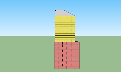

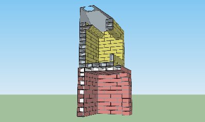

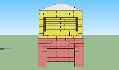

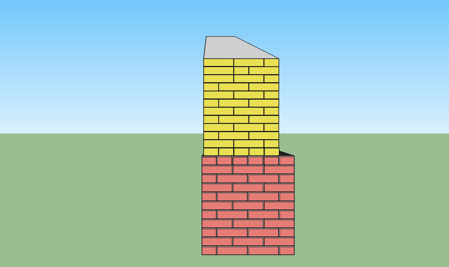

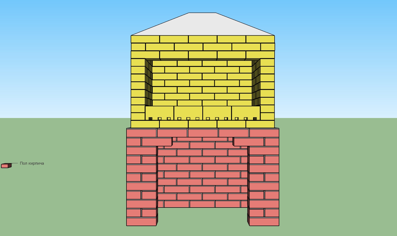

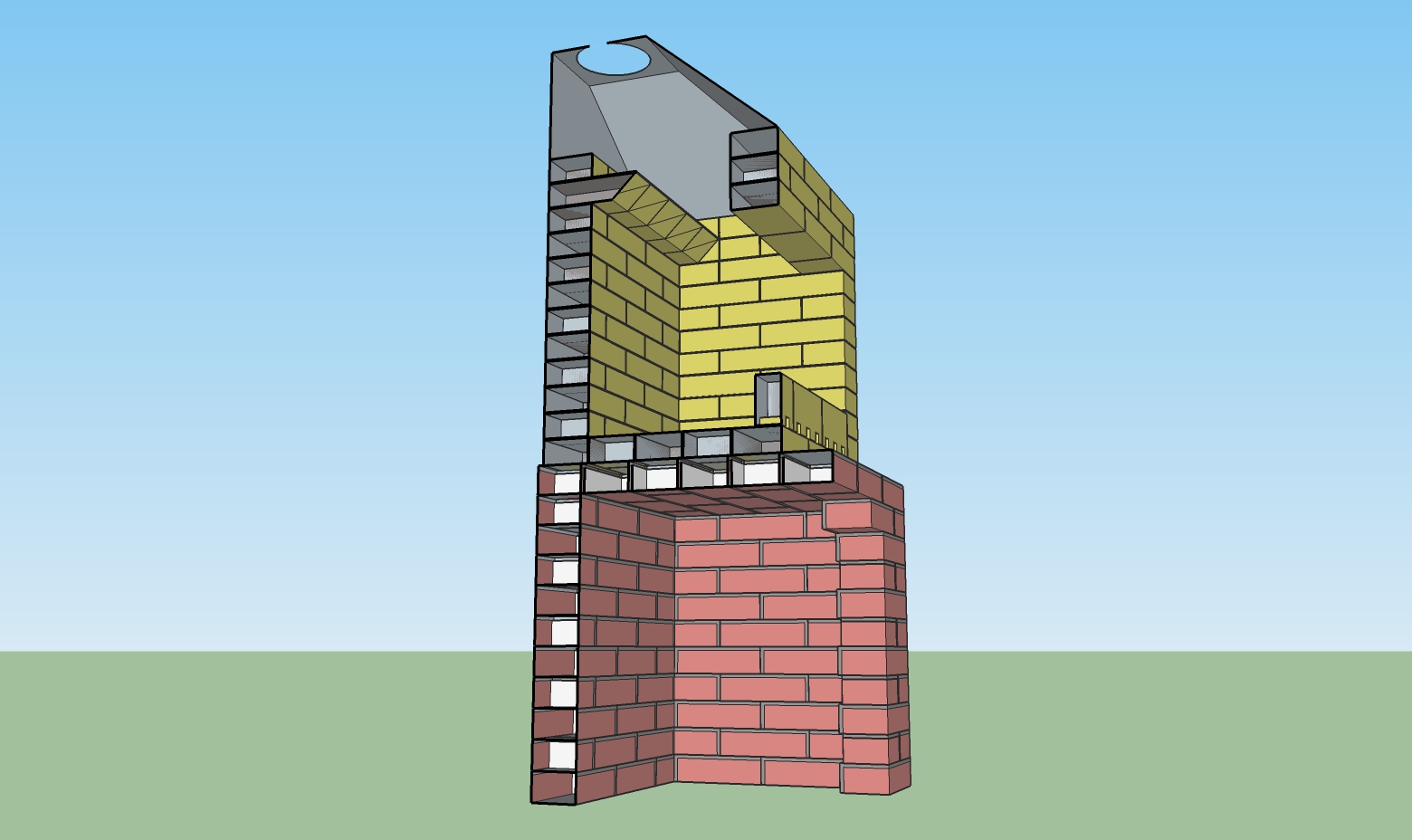

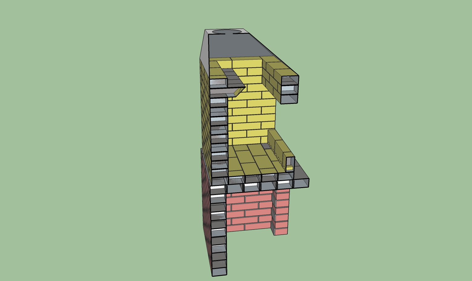

Приветствую, уважаемые мастера!
Прошу уделить немного времени интересующемуся новичку.
Хочу сам, для души, для себя, сделать небольшой мангал - и новое для себя дело попробовать, и уюта в беседку добавить.
Я потратил немало вечеров на чтение вашего форума, смотрел разные проекты, читал обсуждения... В итоге, раз пять перерисовывал проект.
Он без изысков, утилитарный, только для себя. Но очень не хочется наделать детских ошибок и всё не разбирать на следующий год, как совсем непригодное.
Задачи проекта:
- Сделать место для приготовления продуктов (на шампурах и решётке) на открытой террасе.
- Обогрев помещения - НЕ требуется.
- Попробовать себя в новом деле, разнообразить отпуск.
- Хвастаться друзьям Smile
Ограничения:
- Простота конструкции, т.к. новичок полный в этом деле (но руки и голова есть, использую регулярно).
- Небольшая масса и габариты, т.к. планируется поставить в углу террасы, очень основательный фундамент там не сделать.
- Наличие дымохода, чтобы дым уходил за крышу.
- Небольшой бюджет, т.к. стройка всё съела, но очень хочется...
Мысли, не видимые на чертежах:
1. Нижняя часть-стол из полнотелого красного рядового кирпича.
2. Стол сложить на обычный кладочный раствор, шов 10 мм.
3. Верхняя часть-мангал из полнотелого шамотного кирпича
4. Мангал сложить на огнеупорную смесь, шов 3 мм.
5. Между столом и мангалом - базальтовый картон.
6. Основание стола и перемычка мангала - на стальных уголках
7. Дымоход из сталижести - для облегчения конструкции и упрощенияуменьшения кладки.
Будьте добры, мастера, дайте советы и покритикуйте, где надо!
1. норм.
2. норм.
3. нерационально.
4. бесполезно.
5. бесполезно.
6. на "тройку".
7. норм.

Добрый день.
Спасибо за ответ!
3, 4, 5 - Можно уточнить, почему нет смысла в шамотном кирпиче (и картоне) в верхней половине? От дров и угля в такой конструкции не будет достаточного нагрева для разрушения обычной кладки? Или можно только "дно" выложить шамотом?
6 - Уголки не традиционно использовать (я совсем не профессионал), т.е. так не принято, или есть другие простые технические решения - типа полос стали?
А, в общем, этот мангал для улицы должен быть работоспособен?
Идею зуба я правильно понял?
И порожек спереди нормальный?
...подсобите, пожалуйста, советами!
Да делайте как задумано(или по какому нибудь образцу из интернета), только не из шамотного кирпича, а шамот только для футеровки, зуб не нужен тут...
