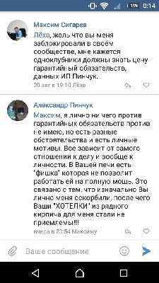

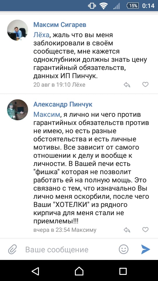

Вчера получил комментарий на свой отзыв в социальной сети от печника, который делал мне печь (см. фото ниже). Подробности того, как проводились работы есть на этом форуме в ветке мошенников http://forum.stovemaster.ru/viewtopic.php?t=11291.
Вопросы к профессионалам - форумчанам следующие:
1) в чем искать "фишку" от лжепечника Пинчука А.С.?
2) что делать с трещинами?
3) и как быть с Пинчуком Александром Сергеевичем, судиться?
