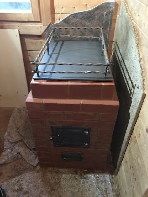

Добрый день. Живу в Германии.В садовом домике сделал баню.
Покупал простые печки HARVIA для сауны. Они периодически прогорали. Решил построить маленькую печь из кирпича. Найти здесь печника невозможно или очень дорого (связано с законами).
Сам никакого отношения к печному делу не имею. Построил небольшую печку. Положил сверху чугунную плиту 50 х 70 см, толщиной 10 мм.
Но из этого ничего не получилось. Плиту при нагреве выгибает.
Теперь думаю положить шамотную плиту а на нее чугунную плиту.
Думаю что тепло будет, а жара нет. Вариант следующий: сделаю в шамотной плите небольшие отверстия чтобы горячие газы всетаки попадали на плиту. Ну и последнее, придется сварить емкость для камней, но как это сделать правильно чтобы и емкость не повело.
Еще прочитал что раньше при строительстве печей использовали для основания песчаник, но недостатком этого материала являлась высокая теплопроводность. Может быть мне вместо шамотной плиты взять плиту из песчаника?
Буду очень благодарен за помощь. Попробую выложить фото

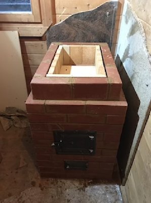

еще фото
еще

Сообщения: 3713
СообщениеДобавлено: Вт 25 Декабрь 2018, 14:43 Ответить с цитатойВернуться к началу
Печи KASTOR не прогорают долго.

А где у вас дымоход?
ANDREJMOR
Зарегистрирован: Пн 24 Декабрь 2018, 19:14
Сообщения: 33
Регион: Berlin (Berlin)
СообщениеДобавлено: Вт 25 Декабрь 2018, 16:52 Ответить с цитатойВернуться к началу
Дымоход на задней стенке. У меня там стояла металлическая печка, пришлось использовать старое подключение.

Вопрос. А как вариант что положить шамотную плиту и проделать в ней небольшие окна чтобы уменьшить площадь нагрева плиты. Так ее наверное выгибать не будет. И вариант плиты из песчаника под чугунную.
