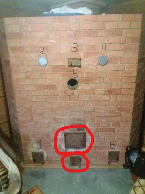

Приветствую всех.
Нужна помощь (совет).
На даче есть угловая печь.
Какое назначение у всех отверстий и лючков?
Я пользуюсь только топкой и поддувалом снизу - обведены красным цветом.
Печь топится долго, около, 3-х часов. Но греет 2 дня.
Отверстия 2 и 4 с заглушками, которые вынимаются.
Лючок №1 сильно нагревается при топке.
Тяга есть.[/img]

1и6 прочистные,дверки нижних колпаков(ка)
2и4 прочистные отверстия верхних колпаков.(наверное кончились или дверки или бюджет)хотя возможно и жаровые трубы,но послепротопочные(когда уже и угли прогорели)тогда номер 3 прочистка центральная,верхнего колпака.
5 наверное жаровая труба,для быстрого прогрева дачи,после длительного отсутствия. (Если оттуда идет жар,сразу после розжига?)или самоварник,если сильно засасывает воздух,во время протопки.
1 дверка греется,возможно прогар в колпак из топки,(или для лучшего розжига,летний ход)а в шестойой, уже его забило,когда печь чистили?
Вообщем больше вопросов чем ответов,надо фонарик,светить во время протопки в отверстия,смотреть дым куда идет и выбрасывает ли из. результат пишите будем разбираться.

Протестирую в выходные и отпишусь. Спасибо
