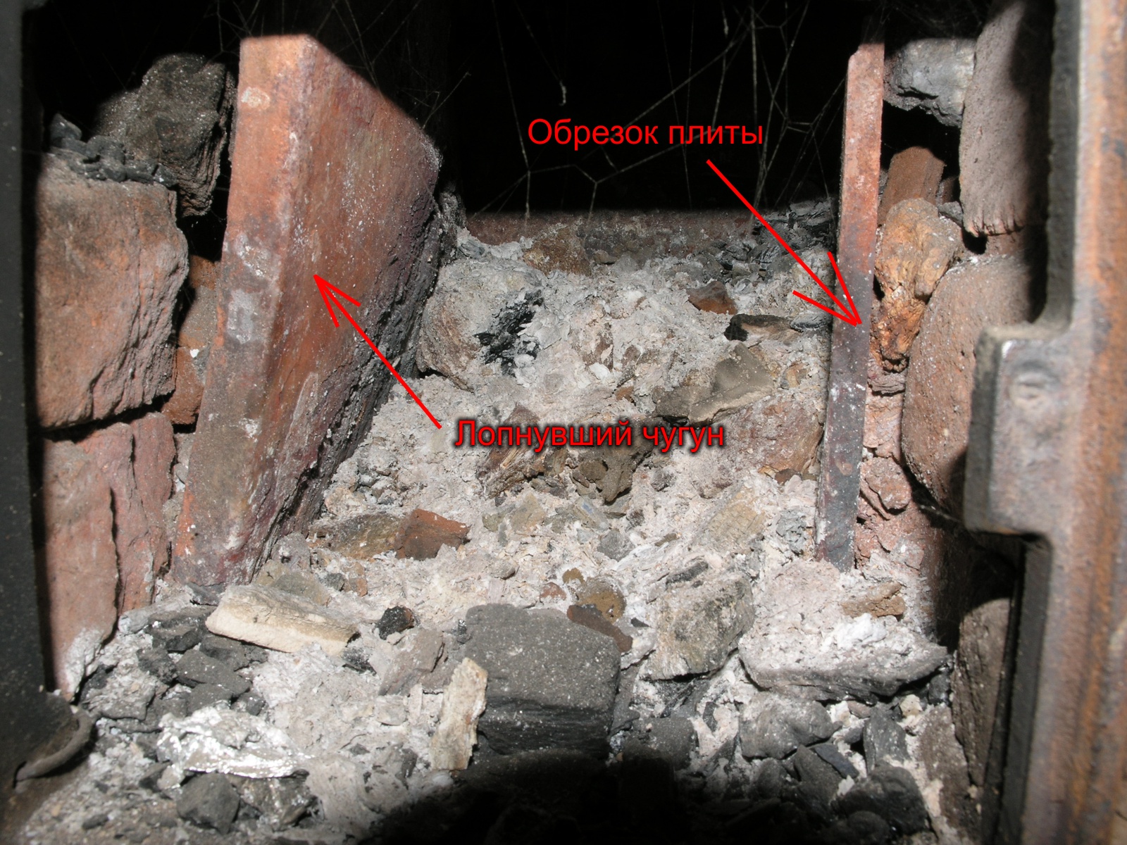

Купили дачу. В доме есть печь. Дому и печи 38 лет. Что удалось узнать у соседей - печь отапливалась антрацитом. В сарае есть остатки.
Печника найти не смогли, а скоро зима.

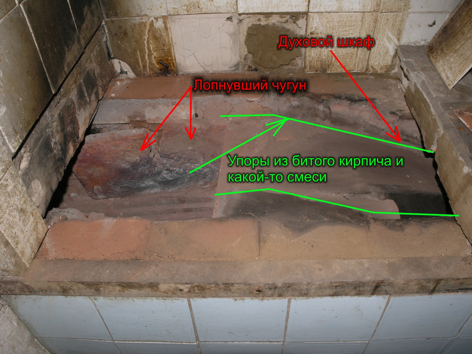

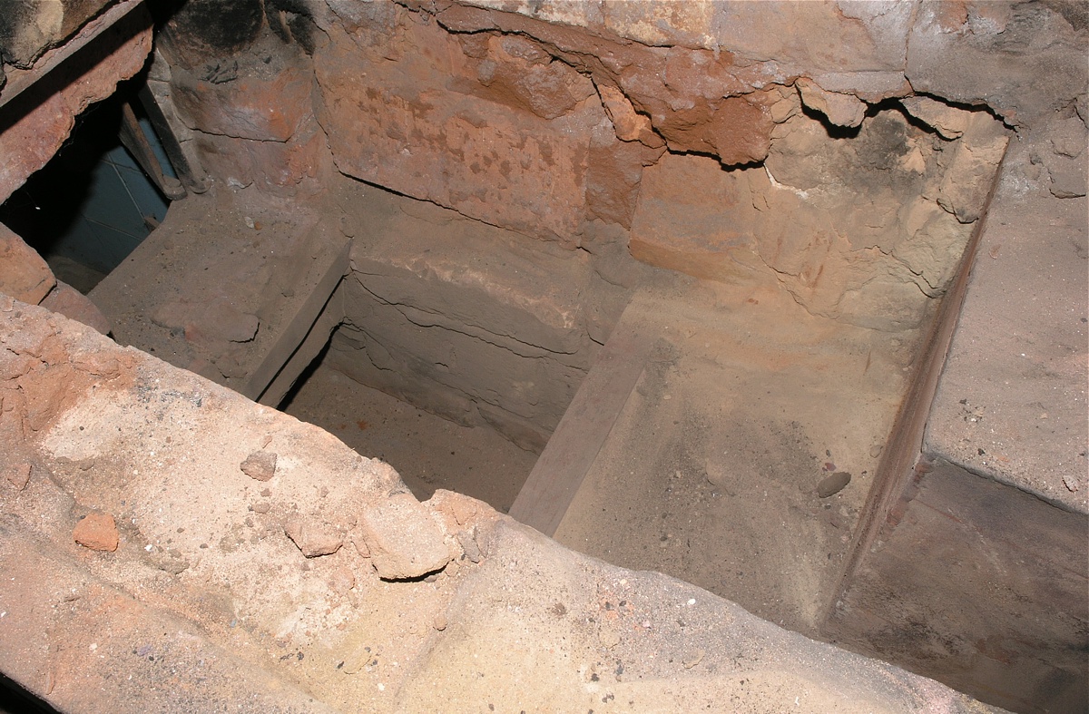

Топка и облицовка в ужасном состоянии (на фото при первой разборке, боюсь пока что-то трогать, особенно то, что отмечено зелеными контурами).
Главный вопрос! Подскажите, как называются чугунные детали (найден запасной комплект в сарае - 2+1 шт.). Что удалось узнать - народное название "щеки". И как их устанавливать? Через базальтовый картон? Как заполнить промежуток между основной кладкой и "чугунной топкой" (пока не примеряли, но там будет сантиметра 4 с боков? Можно ли мертелем с битым шамотным кирпичом?)
Щеки?

Через топочную дверцу
 Размер файла:  748.05 КБ
 Просмотров:  785 раз(а)
Топка со снятыми плитками
 Размер файла:  796.34 КБ
 Просмотров:  805 раз(а)

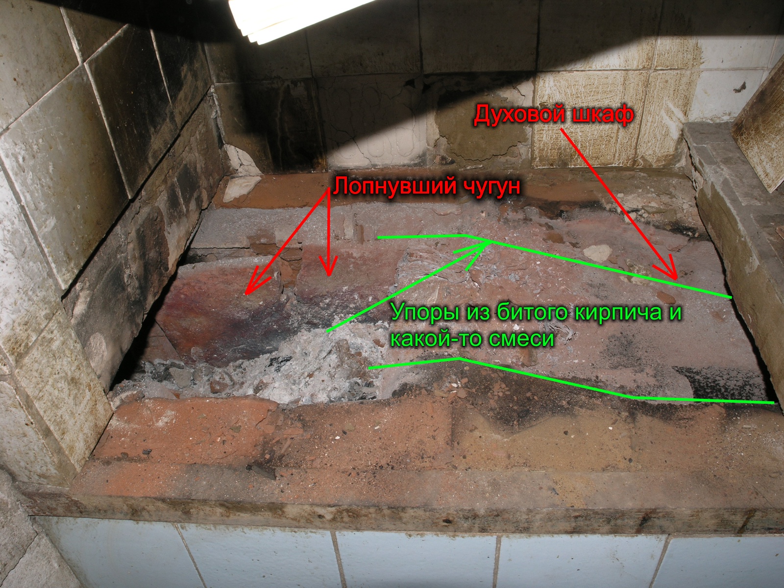

После косметической чистки топки.
 Размер файла:  649.83 КБ
 Просмотров:  745 раз(а)
 Размер файла:  673.45 КБ
 Просмотров:  748 раз(а)

Этими чугунными плитами (как правило - материал покрытия полов заводских цехов ...) защищали - футеровали топки бытовых печей под различные сорта угля.
Самое простое - воздушный зазор между плитами и кирпичами стенок топки.
Правильно - рёбрами внутрь, к горящему углю, чтобы хотя бы немного создать эффект "золотого горения".

Этими чугунными плитами защищали - футеровали топки бытовых печей под различные сорта угля.
Да, плиты скорей всего с завода, так как дача от завода.
Это понятно. Базальтовый картон ТК-1-5 купила. Я его проложу после боковых (чугунных) плит и между задней плитой и слоем до духовки. Что делать после картона до основной кладки? Там еще "на глаз" останется расстояние несколько сантиметров, но не достаточно для кирпича. Извиняюсь, если что-то не так поясняю. Можно оставить зазор, допустим, 2 сантиметра?
Спасибо! Похоже в этой печи было наоборот.

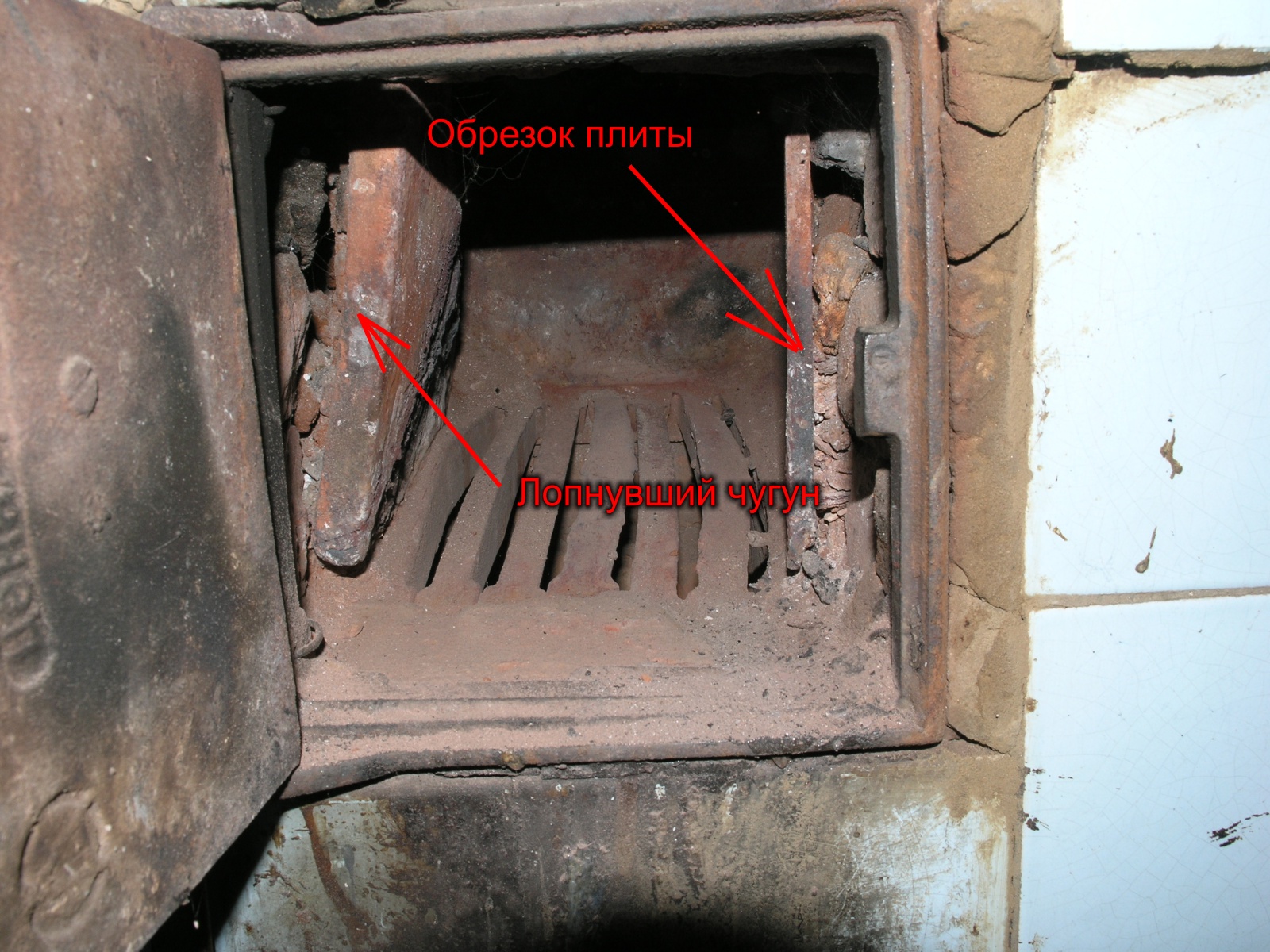

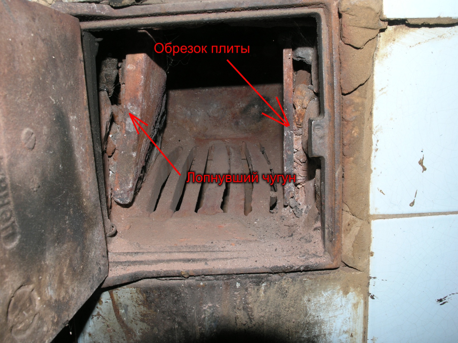

Дальнейшая разборка топливника показала, что печь уже когда-то ремонтировалась. Так как изначально там был шамотный кирпич или точнее плита, толщиной 30 мм! У меня муж только делает, писать и фотографировать не любит.
Недостатки какого-то ремонта:
1. Добавлены стальные уголки, так что колосники располагаются под углом к топливной дверце, так чтобы топливо сваливалось на дверцу.
2. Все воздушное пространство было заполнено ГПС, что и привело к выдавливанию кирпича.
3. Топливная дверца установлена на разные пластины из металла. От обрезков навесов, до просто стальных пластин разной толщины. Асбест не обнаружен.
 Размер файла:  445.31 КБ
