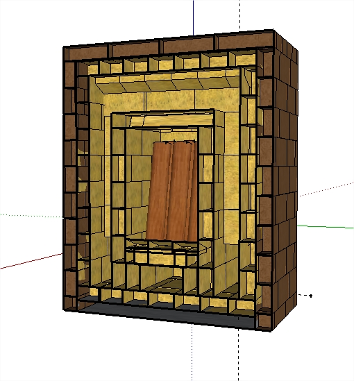

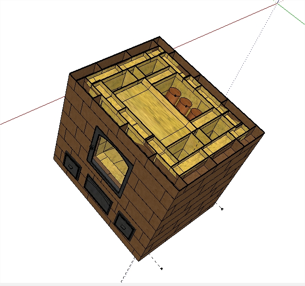

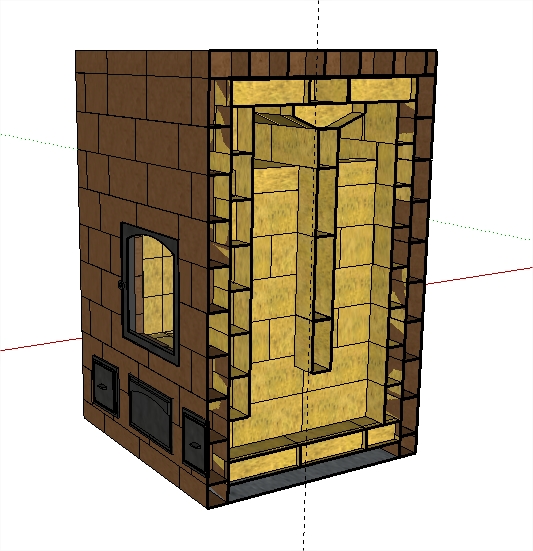

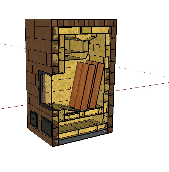

вариант когда нету отдельного фундамента а камин хочется. как думаете будет толк?
выход в дымоход не изображен - он по центру камеры над дверкой.

Obozovskiy писал(а):
... как думаете будет толк?
Если всё правильно реализовать, то будет норм.

задвижка летнего хода нужна как думаете? для розтопки.
и какой диаметр дымохода минимальный на вскидку...?

С огнеупором перебор - он не нужен там, где нет пламени,да и перекрывать всё это будет не легче, чем печь со стенками в полкирпича. Идея полной футеровки всех каналов и наружная кладка на ребро не совсем мне понятна; по-моему мнению проблем будет не мало и с конструктивом и с теплопередачей(она разная в разных направлениях теплового потока в кирпиче).Топка по моему великовата для таких тепловоспринимающих поверхностей(ну тут надо считать точнее), и что это за склад стройматериалов в топке? или это элементы какие-то специальные.
Дмитрий Галанин
Сообщения: 1381
СообщениеДобавлено: Чт 16 Май 2019, 15:09 Ответить с цитатойВернуться к началу
Дрова, наверное, так показаны?

Деревья умирают стоя Smile
