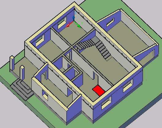

Покажите план домика, чтобы разговор был предметный.

Жилая площадь 8х12, если получится можно отопить веранду, гараж не нужно. Мансарду, видимо, отапливать не обязательно - там и так будет тепло. Место, где залит отдельный фундамент под печь - красный квадрат, батареи в трёх комнатах (во всех кроме той где печь), если это не повредит котлу - можно и на веранде батарею поставить. Стены: керамзитобетонные блоки 400 мм + минвата 50мм. Размер фундамента печного 1400х900 мм. Из котлов Кузнецова подходит КИК 17.Я вот ещё подумал, правда это надо проверить, а если достать регистр из старого чугунного котла и вставить в кик 17? только надо посмотреть размеры этих старых регистров чугунных. Кстати, в проекте кик 17 написано про обвязку уголком - обязательно ли это делать, если котёл внутри дома а не в котельной?

Сообщения: 2378
Добавлено:
Пт 16 Ноябрь 2018, 08:27
| Артём Сергеевич писал(а): |
| Жилая площадь 8х12, если получится можно отопить веранду, гараж не нужно. Мансарду, видимо, отапливать не обязательно - там и так будет тепло. Место, где залит отдельный фундамент под печь - красный квадрат, батареи в трёх комнатах (во всех кроме той где печь). |
Печь стоит на кухне?
В большую комнату стенка печи будет выходить?
Отопление только от печи, или будет "помощь" электрокотлом?
Вопросы очевидные и требуются для понимания Вашей ситуации.
Про чугунный котёл: всегда можно печь под конкретный котёл сделать. Нарисуйте его с размерами или сфоткайте с комментариями.

печь стоит на кухне, стенка в большую комнату выходить не будет там только дверной проём открытый всё время будет, про то и речь что электричеством у нас дорого отапливать, газа пока нет. Да и нужен ли газ, если печи хватит?
