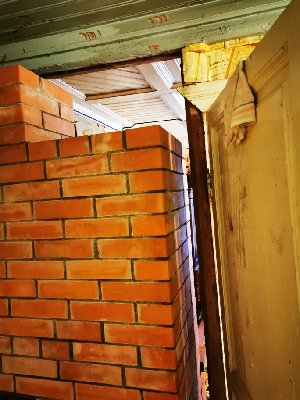

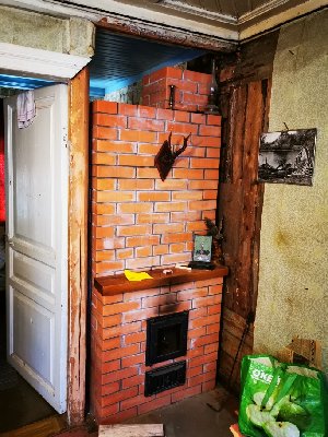

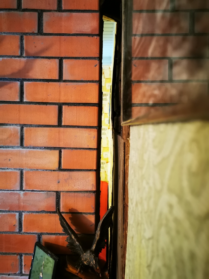

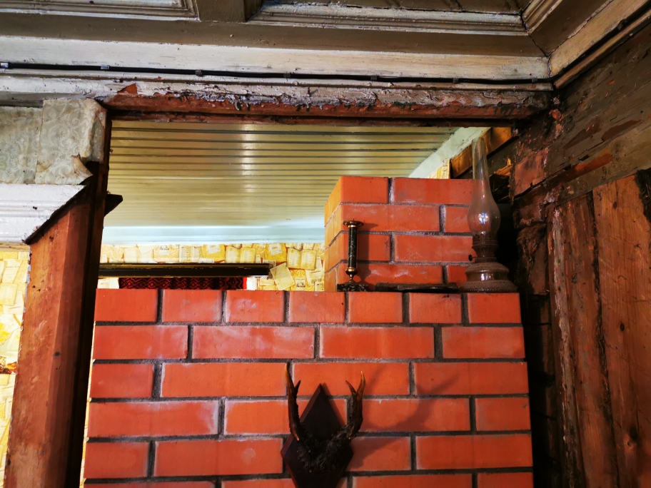

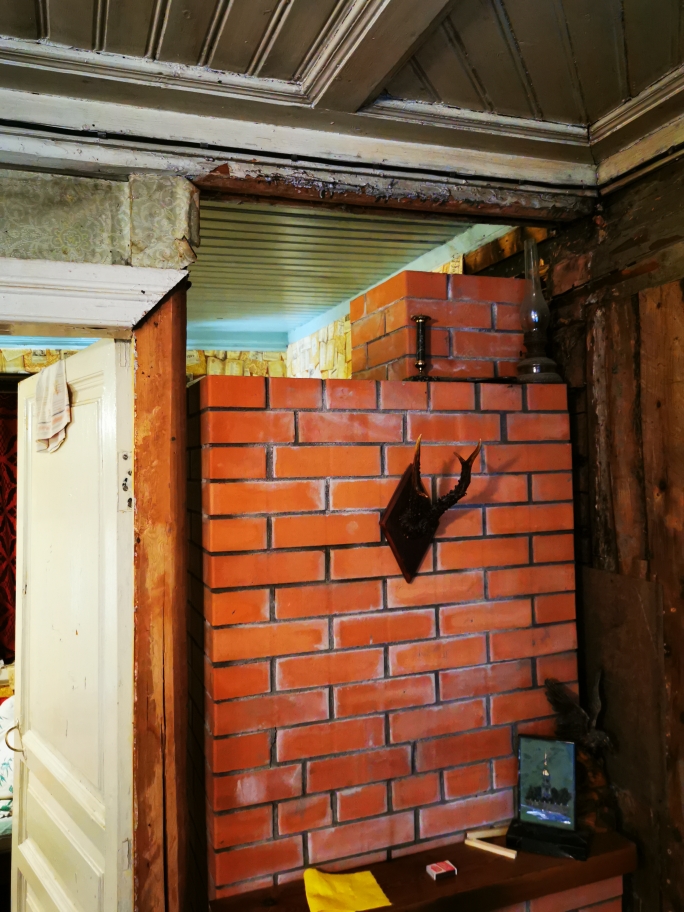

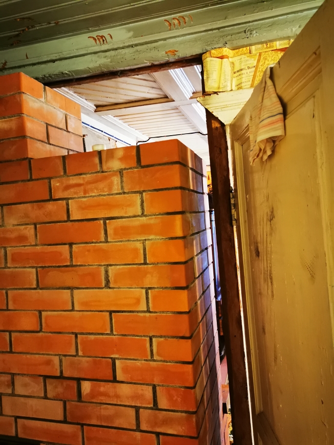

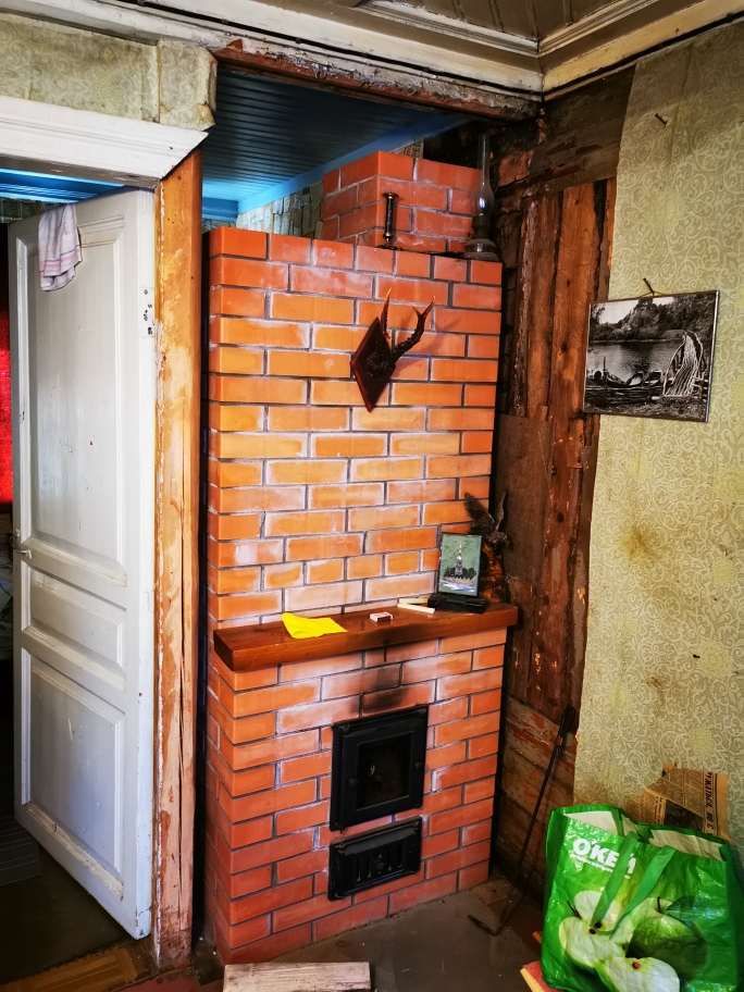

Добрый день.
У меня аналогичная ситуация, помогите, пожалуйста советом.
Сделали несколько лет назад печку, теперь не знаю, чем можно заделать пространство между печью и стенами.
Кирпич туда не влезет, а чем-то другим опасаюсь закладывать, т.к. печь при топке нагревается со всех сторон, может быть что-то посоветуете?
Фото прикладываю, заранее благодарю!

В Вашем случае пространство между печкой и сгораемыми конструкциями нужно не закладывать, а ЭКРАНИРОВАТЬ. У Вас уже нарушено всё, что можно, поэтому теперь речь идет не о том, как правильно, а о выборе меньшего из зол. Меньшим из зол будет устройство полого экрана с циркуляцией воздуха внутри него.

Слева косяк двери и дверь демонтировать.
Справа на стену экран (лист железа, лучше блестящего (тонкая нержавейка)) и под железо утеплитель. Это чтобы доски не загорелись.
А лучше подумать о демонтаже-переносе стенки.
И непонятно по фото как труба выходит.
