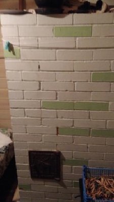

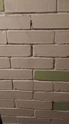

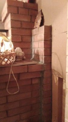

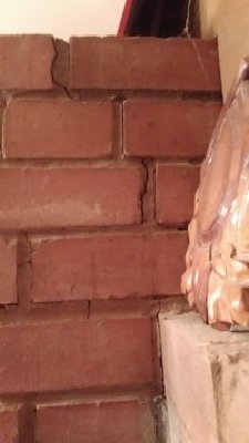

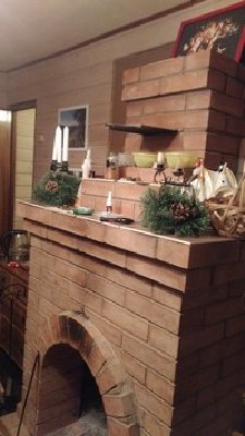

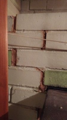

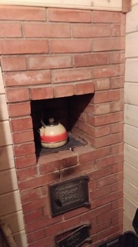

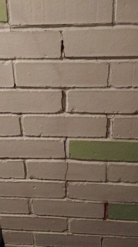

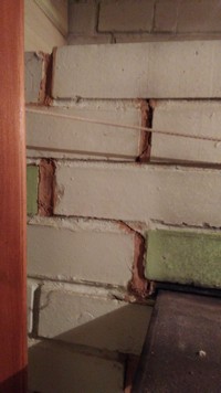

Добрый день ! Помогите советом : есть печь и камин в одну трубу, камин смотрит в одну комнату, печь - в другой. Как выяснилось спустя несколько лет после постройки сооружения часть печи была подвешена в пространстве под полом на весьма хлипких опорах (полы меняли и обнаружили ). Фундамент под печь был но он немного смещен и печник не заморачиваясь и нас не предупредив , просто поставил подпорки на недостающую часть. Мы конечно опоры хлипкие заменили на более надежные, сейчас то точно ничего не рухнет, но по печи пошли трещины (они в первый же год образовались , но были маленькие). Печь стоит уже лет 10, видимо все таки после ремонта пола что то изменилось , да и времени прошло не мало , сейчас печь от камина немного "отъезжать" стала ( трещина в месте присоединения появилась). Муж думает поставить металлические уголки и скрепить мет.полосами по периметру. Или это не здравая мысль ? Мне бы вообще хотелось облицевать плиткой . Печь положена на глину, не дымит, тяга - супер. За 10 лет в прошлом году пытались прочистить сажу - нет )))). Топим конечно не каждый день , но много - дача посещается регулярно и зимой. Фото выложу позже - что то не пойму как сжать Very Happy

добавляю фото. Это вид печки

Это вид камина

Прежде нужно убедиться что трещины это результат ремонта пола, и дальше они не пойдут. Наклейте мачяки с малярного скотча и убедитесь, что дальше не трещит

Уже . (мы сообразительные Confused ) Не трещит дальше. Эти трещины в таком состоянии уже 3 года. Правда образовались не мгновенно , а в течение полугода.
СообщениеДобавлено: Пт 16 Ноябрь 2018, 10:25 Ответить с цитатойВернуться к началу
с такими швами вырезать треснувшие кирпичи даже я могу)))
Любитель-печеклад
Leka
Зарегистрирован: Ср 3 Октябрь 2018, 12:01
Сообщения: 19
Регион: Можайск
СообщениеДобавлено: Пт 16 Ноябрь 2018, 10:38 Ответить с цитатойВернуться к началу
То есть скреплять металлическими полосами не обязательно ? Я правильно поняла ?. Просто я регулярно (ну раз в 2-3 года ) трещины в швах прочищаю и заново глиной замазываю , но они снова появляются в тех же местах. Может конечно я что то не так делаю Confused . Через швы не дымит, только камин иногда. Просто я в раздумьях - как поведет себя печь , есть ее облицевать плиткой?
СообщениеДобавлено: Пт 16 Ноябрь 2018, 11:24 Ответить с цитатойВернуться к началу
немножко непонятно, с одной стороны "Не трещит дальше. Эти трещины в таком состоянии уже 3 года"
С другой "трещины в швах прочищаю и заново глиной замазываю , но они снова появляются в тех же местах".
Предположу, что не тем замазываете, надо не чистую глину, а ГПС с добавлением песка, примерно 1 часть глины на 1-2-3 части песка, зависит от жирности глины. На горячую расчищаем шов, смачиваем водой кистью или с брызгалки, забиваем поплотней ГПС
Любитель-печеклад
СообщениеДобавлено: Пт 16 Ноябрь 2018, 11:36 Ответить с цитатойВернуться к началу
если печь шевелится плитка отлетит. Просто оштукатурить, по результату думать. Стяжки с металла особо не помогут. Но я не печник, подождите ещё, может кто посоветует
Любитель-печеклад
Leka
Сообщения: 19
Регион: Можайск
СообщениеДобавлено: Пт 16 Ноябрь 2018, 11:44 Ответить с цитатойВернуться к началу
Ну я три года не замазывала , то что на фото уже 3 года практически в том же состоянии. Замазываю той глиной , что осталась от кладки (запасла немного). Замазываю на теплую печку, может мало смачиваю ? Качественной замазки с прочисткой швов хватает на сезон, потом опять трещины. Может я много хочу ? Бабуля в деревне,помню, регулярно печь обмазывала (там печка была беленая).
vladimir-krestyanin
Сообщения: 796
Регион: санкт-петербург
СообщениеДобавлено: Пт 16 Ноябрь 2018, 11:49 Ответить с цитатойВернуться к началу
Та нее,там фундамент дома на пучинистых грунтах стоит, вот все ежегодно и гуляет,по чуть чуть,там тут, думаю трещины будут так же, ежегодно появляться, и на плитке и на штукатурке,в том числе.
эти меры, не удержат такую массу что ни делай,
со слов заказчицы, часть печи висит,на подпорках,это несколько тонн.
Даже бандаж из металла со временем разболтается.
Переделывать все по уму, с фундамента начиная, дорого.
себе ,бы я переделал. Потому что могу, и знаю как,как знают и присутствующие на форуме печники,
Но видно время ещё не пришло,для переделок.
Только спать не ложитесь, с горящими в печи или камине,дровами,чтоб не угореть .
Ну и продолжайте замазывать.
печи,камины,барбекю,проекты.
8 931 303 07 37
Последний раз редактировалось: vladimir-krestyanin (Пт 16 Ноябрь 2018, 12:01), всего редактировалось 1 раз
Leka
Сообщения: 19
Регион: Можайск
СообщениеДобавлено: Пт 16 Ноябрь 2018, 11:57 Ответить с цитатойВернуться к началу
ShockedГрустно как то. А под висячую часть печи подвели "почти" фундамент (блоки). А грунт у нас глина и вода близко действительно . Обидно , будем замазывать значит. Ну или может спустя какое время решимся что то менять.
vladimir-krestyanin
Сообщения: 796
СообщениеДобавлено: Пт 16 Ноябрь 2018, 12:17 Ответить с цитатойВернуться к началу
Математику и физику не обманешь, посчитайте сами сколько кирпичей,зависает умножите на 4 примерно килограмма,это тонны, утрирую конечно, но даже перевязка кладки не удержала, а блоки стоящие на глине и воде в мороз, они для такой силы, просто пушинка, лёд зимой скалы раскалывает.
Скорее всего фундамент печи опирается на простенок, а тот в свою очередь ,так же на глину и мороз, получился колосс на глиняных ногах и в прямом и переносном смысле.
При таких почвах ,нужен постоянный плюс в пятне застройки, либо полное отсутствие воды,под домом, а лучше и то и другое вместе,это дренаж гидроизоляция и утеплённый цоколь и тёплая отмостка, это по цене как ещё одна печь или две, и фундамент печи, никоим образом не должен касаться фундамента дома.
