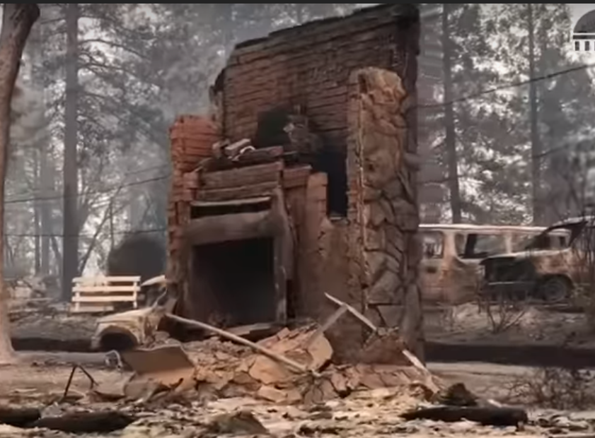

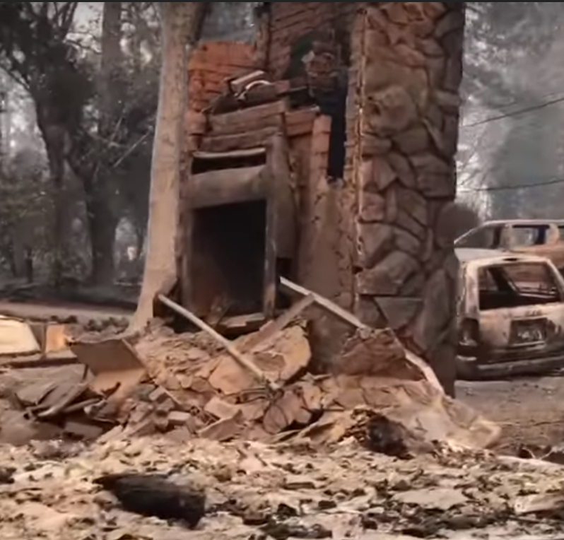

Недавно в горах Калифорнии сгорел городок Парадайз ("рай" в переводе на русский).
По "рекомендации друзей" посмотрел на Ютюбе русскоязычный фильм о последствиях этого пожара.
https://www.youtube.com/watch?v=nGB2H1QT2CI.
Вообще говоря, много удивило. Лесной пожар крупнейший в истории. Дома сгорели, а деревья совсем рядом с домами не сгорели. Бензозаправки сгорели, а запасы бензина в хранилищах остались не тронутыми...
Но суть моего обращения не в этом.

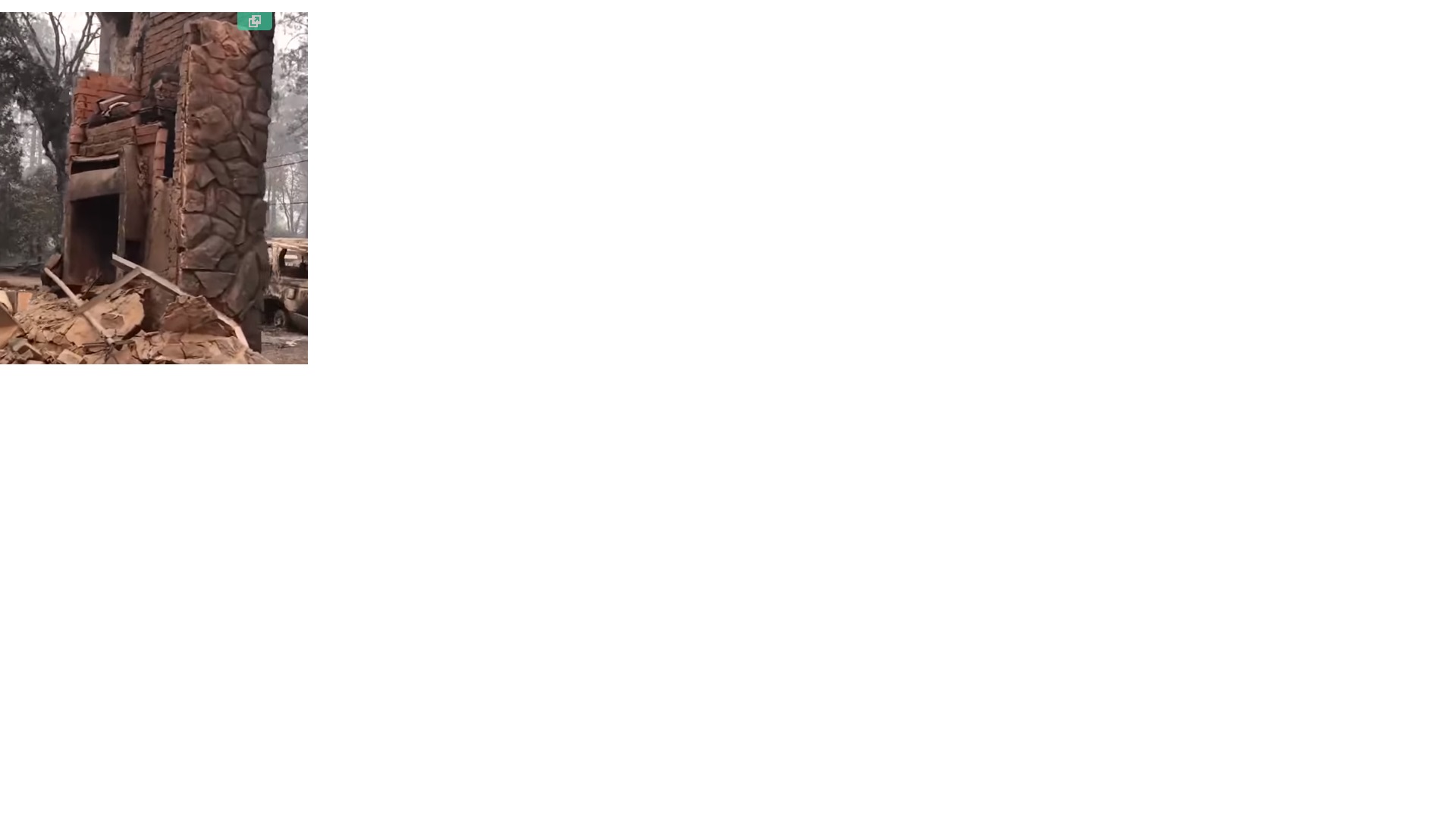

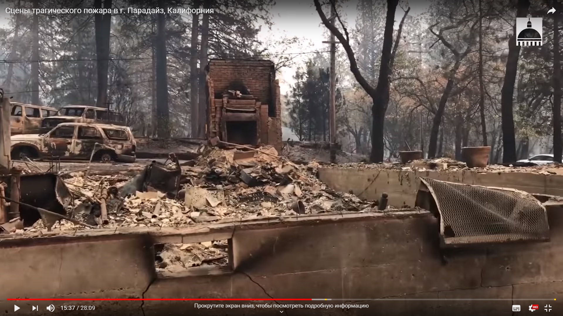

На отметке 15:53 - 15:58 в кадр попали "остатки" камина непонятной конструкции. С американским стандартом ничего похожего нет. Что это? Металлическая вставная топка в кирпичную кладку? Что над топкой и какова могла быть дымовая труба?
Это что, камин в доме?
Или это что-то типа открытого барбекю?
Или это вовсе не топка, а просто декоративный "Элемент Силы" по выражению А.Н.Решенина?
*Качество видео высокое - 1080пси. Но на этом компе не могу сделать, сохранить и выложить скрин. Если кто-нибудь выложит кадр-картинку из видео, то можно было бы обсудить конструкцию в методически-познавательном плане "потехи ради". Да и фильм интересный сам по себе...
СообщениеДобавлено: Пт 16 Ноябрь 2018, 00:00 Ответить с цитатойВернуться к началу
Похож на вставку, с лифтовым стеклом, в теплоёмкий камин...
Спасибо за фото, Андрей Алексеевич! Это именно то.
Мне кажется, над камином что-то типа колпака. Very Happy
