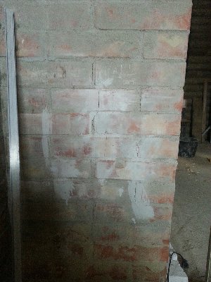

Летом выложил печь отопительно-варочную (конструкция В.А, Потапова). С начала осени стали топить.
Дом не отапливается никак. Бываю только на выходных, иногда через день.
Только две недели назад поставил окна.
Но почти сразу появились трещины на кладке, теперь и сам кирпич лопнул. При разогреве чувствуется, что кирпич играет.
Что вы посоветуете?
p.s. Думаю или заменить кирпичи на шамотные в районе топки, или просто заменить на красный кирпич и заштукатурить.
Вид топки с боку. Тоже лопнувшие кирпичи на топке.

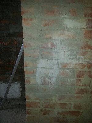

А это вид топки сзади... лопнули кирпичи. В начале лопнуло по швам... спустя неделю или две я расшил на миллиметров 5-7 и замазал. Но теперь лопнули и сами кирпичи.

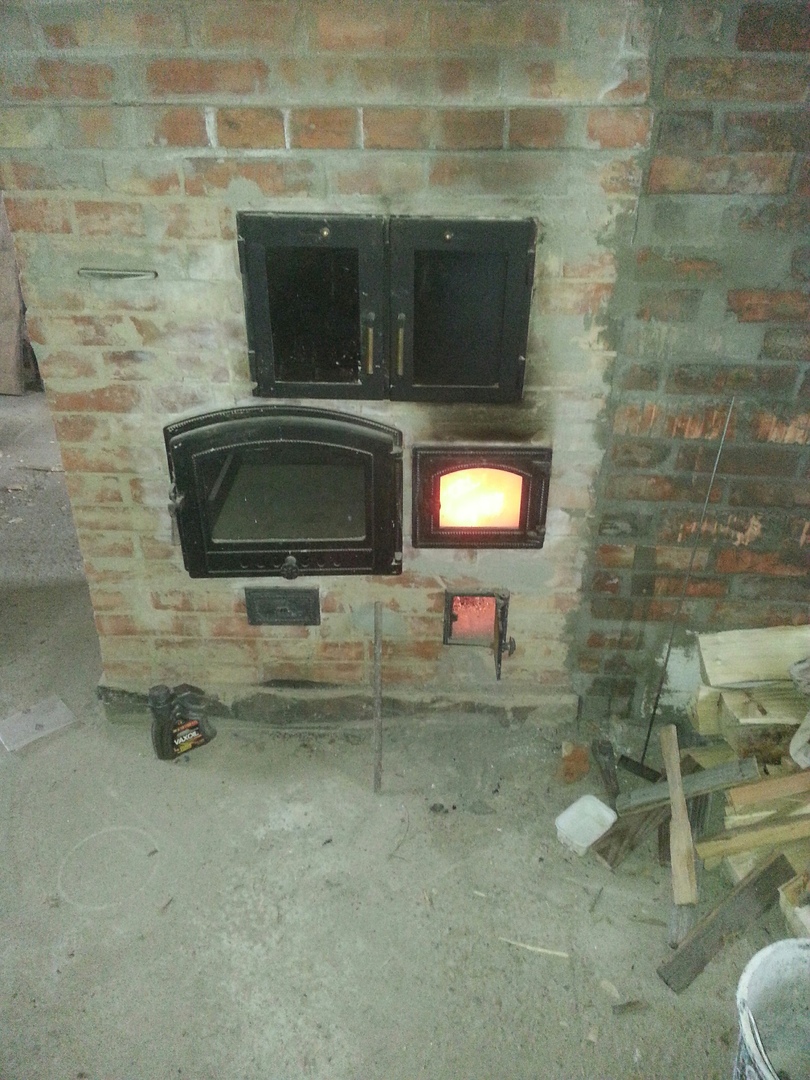

Вид печки. И некоторые проблемы... Лопнул кирпич на который опирается дверь топки.

Сама конструкция печи вполне себе разумная и толковая . Для помещений 30-40 м или дачи вполне самое то.
Ошибки :
Топку надо было футеровать
Духовка слишком велика для такой печи .
Плиту следовало поднять на ряд выше.
Если подробнее - в личку

Вы не написали самое главное, как вы сушили печь и как её топите.
Пока мыси только про банальный перетоп.
Слишком много и интенсивно топите холодную печь

1) Про сушку... Да по сути никак. Клал печь месяца два или три.
Пока сделал трубу через мансардный этаж и чердак... вот и сушилась.
2) В четверть кирпича ничего не было... Конструкцию немного изменили в данном случае. От задней стенки духовки до стенки кладки около 1..2 см. .. Задняя стенка в пол кирпича.
3) Кирпич и марку не знаю... Этот кирпич, еще с 90-х годов у отца лежал... вот из него и клал.
Подскажите, пожалуйста, а что вы посоветуете сейчас сделать? Оштукатурить? Или же поменять кирпич на другой вместо лопнувшего?
смирнов иван
Сообщения: 1171
СообщениеДобавлено: Пн 7 Январь 2019, 17:36 Ответить с цитатойВернуться к началу
Поменять , но все равно лопнет . Снять плиту и отфутеровать топку и первый канал. Потом оштукатурить
Куликов Андрей
Сообщения: 1059
СообщениеДобавлено: Пн 7 Январь 2019, 17:53 Ответить с цитатойВернуться к началу
По правильному, переделать.
По простому, продолжать топить. Трещины в швах заделать по горячему.
Если нет поддымливания и дальннйших трещин, на горячую оштукатурить по сетке и радоваться
Иван, чё там с топки останется? А кирпич говно, даже швы не спасают

Валера, а как бы вы поступили? Поменять кирпич на шамотный в районе топки?
СообщениеДобавлено: Чт 10 Январь 2019, 09:29 Ответить с цитатойВернуться к началу
я не печник, так любитель. Если временно дотерпеть, то кусками старого чугунного настила прикрыть изнутри. А летом валить и ставить новую
Любитель-печеклад
СообщениеДобавлено: Чт 10 Январь 2019, 09:32 Ответить с цитатойВернуться к началу
если менять красный на шамот, то лучше пирожком, один угол точно лажа)))

Ну , так , на худой конец , и лещадкой отфутеровать . Хотя эта конструкция вполне допускает и четверть

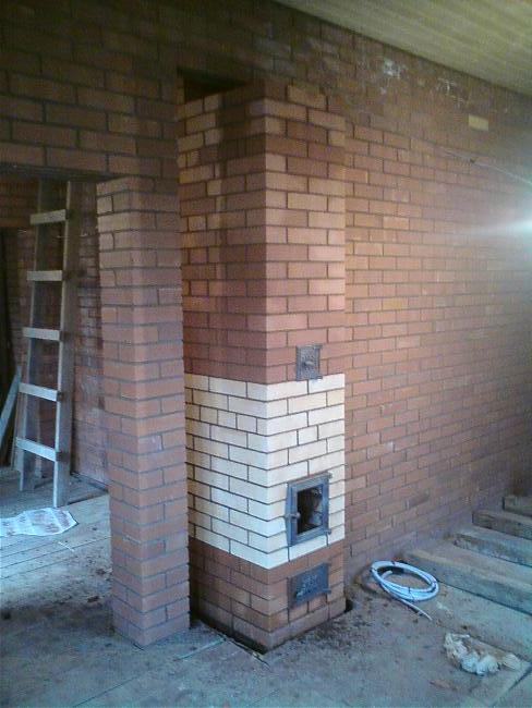

Ща свою могу сказать, первальная с хайлом из Чайковского сложена специально посмотреть. 4 года пока целый. Зимой топлю через 12 часов. Вобщем всегда горячая может поэтому
А можно попросить прислать фотографии? Т.е. у Вас сложена, так называемо пирожком?
СообщениеДобавлено: Пт 11 Январь 2019, 09:31 Ответить с цитатойВернуться к началу
пирожком это вот так
