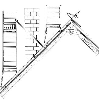

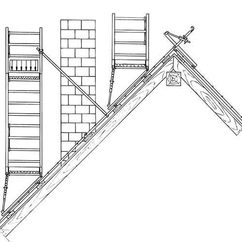

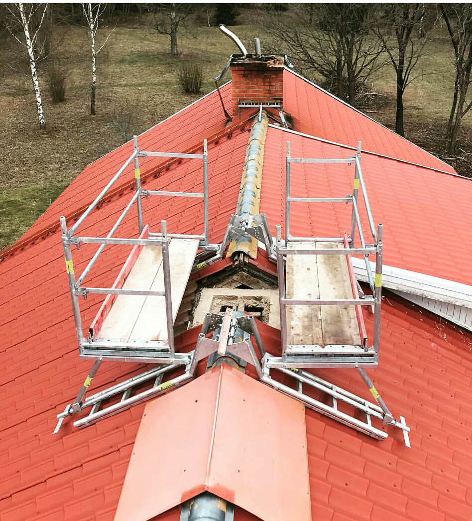

Строительные леса на кровле.
https://www.instagram.com/p/BiBz0R_BMeU/?utm_source=ig_share_sheet&igshid=jmq3nu099zx0
Кто такими пользовался?

Фигасе. Круто. Где купить?

Леса конечно хорошие,но при таком раскладе придется грузовик покупать, итак инструмент на двух машинах перевозим в одну не входит. Проще как всегда из досточек и поддонов.

Это если на конёк выходит тру. ба. А если ниже конька -как сей девайс приспособить?. А как ещё всё это взгромоздить на крышу? Да чтобы ещё не повредить,не испортить товарный вид? Из дощечек проще,быстрее и дешевле. Нужно вызывать автовышку чтобы это всё взгромоздить. Потом всё обратно выгромоздить -опять вызывать. Лучше один раз автовышку вызвать на полный рабочий день и построить за день оголовок трубы -если конечно не курить весь день бамбук. Так можно и на неделю расстянуть.

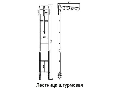

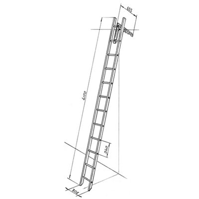

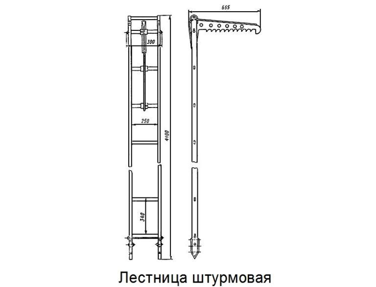

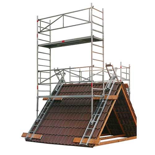

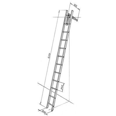

SmileЕсли Сендвич трубу монтировать как варинт в нашем деле пожарные лестницы больше будут в почете на конек быстро можно зацепить а дальше наростить площадку
Есть любые и на кровлю. И любой высоты. Можно по запчастям купить отдельно, элементы нужные.

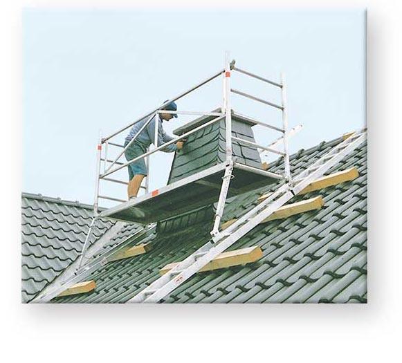

https://www.mueba.de/pages/inhalte.asp?NavID=14&SprID=6&page=PG&PGID=36

шикарные варианты интересно русские аналоги есть

А немецкие скоько стоят? Может недорого?

Ну да недорого, такой комплект сотни на две потянет, а еще его нужно где то хранить и перевозить. Нам такого счастья не надо, как нибудь без него обойдемся.
